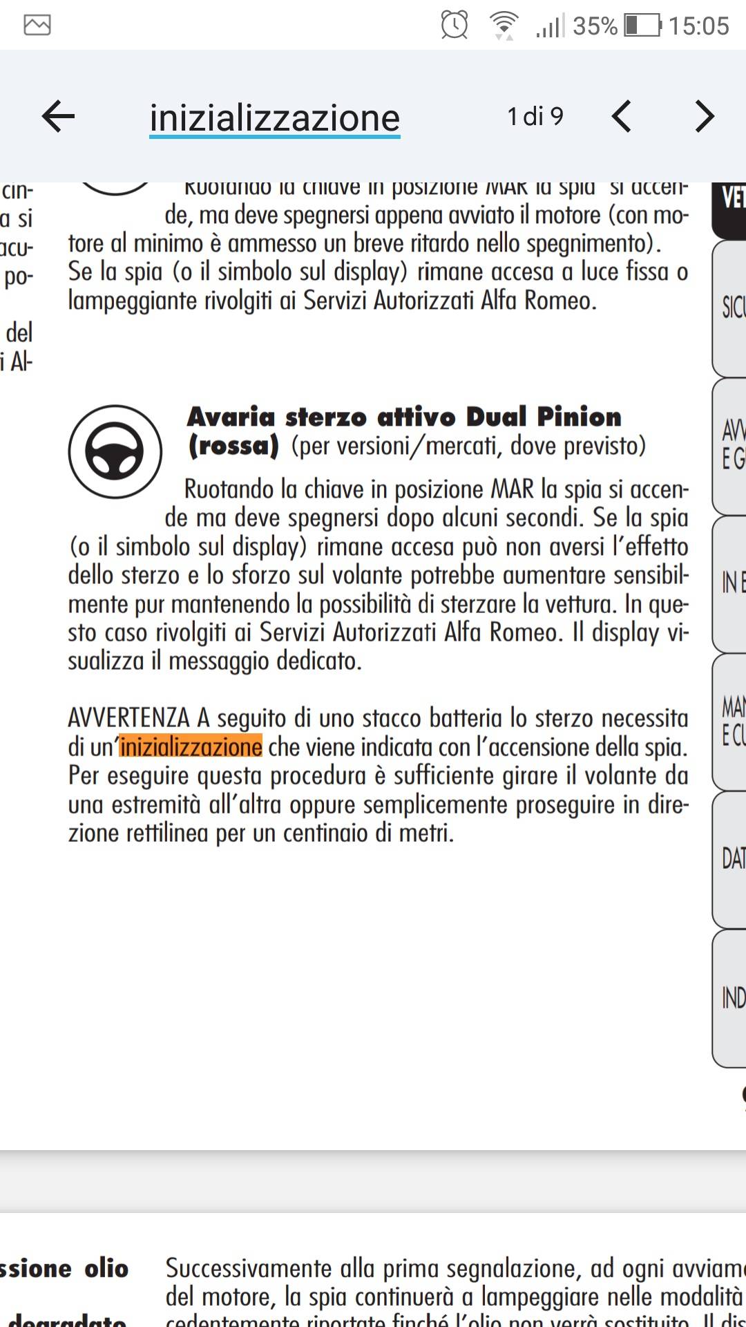

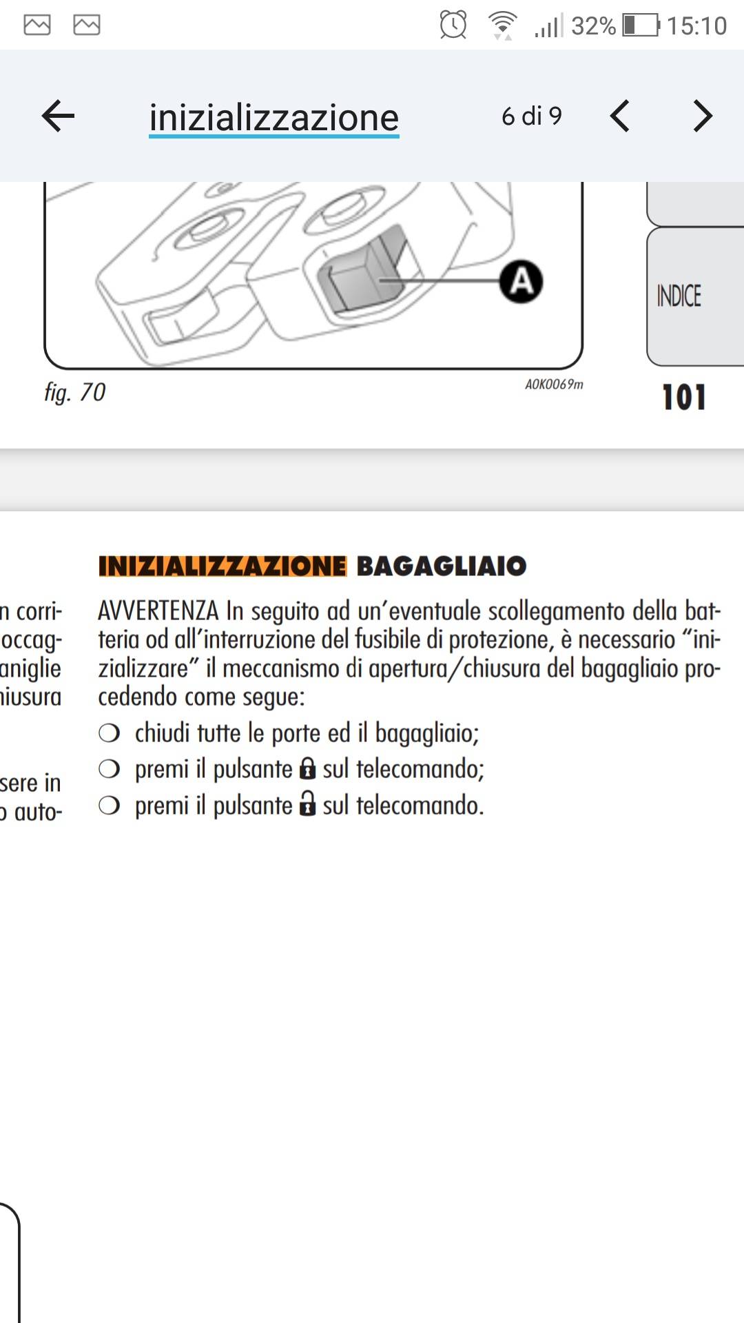

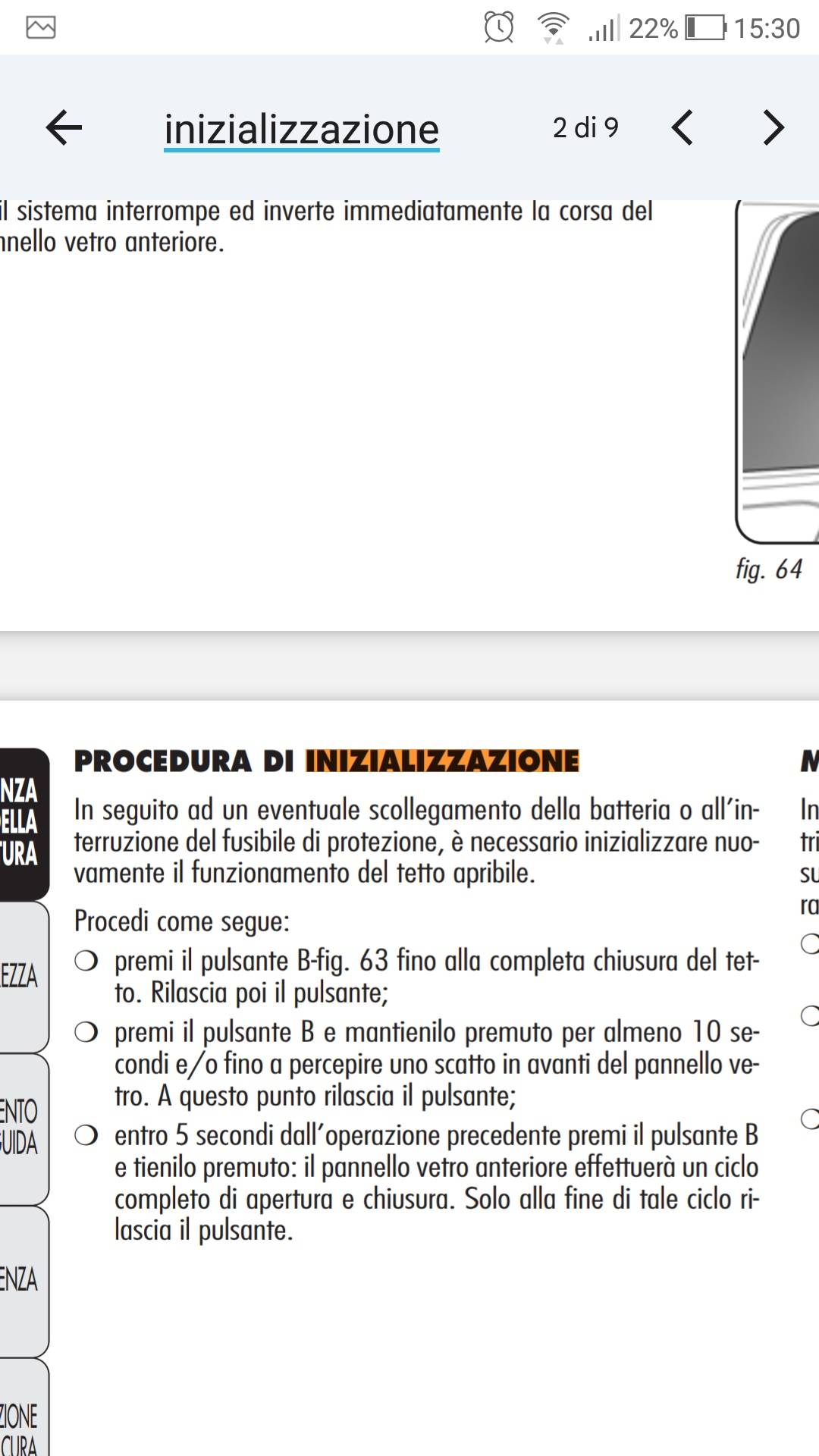

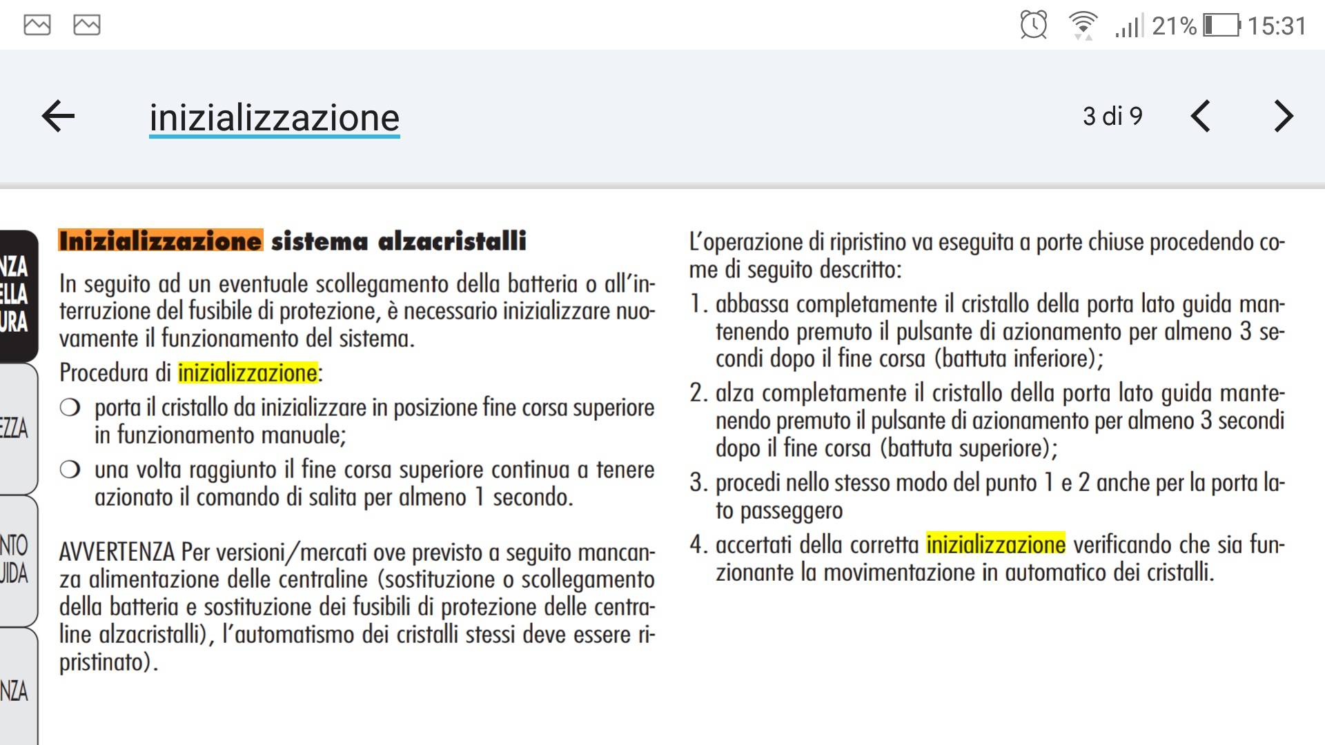

#19
Dal e-lum le inizializzazioni da fare
    188.9 KB · Visualizzazioni: 183
    144.4 KB · Visualizzazioni: 195
    105.4 KB · Visualizzazioni: 193
    207 KB · Visualizzazioni: 186
