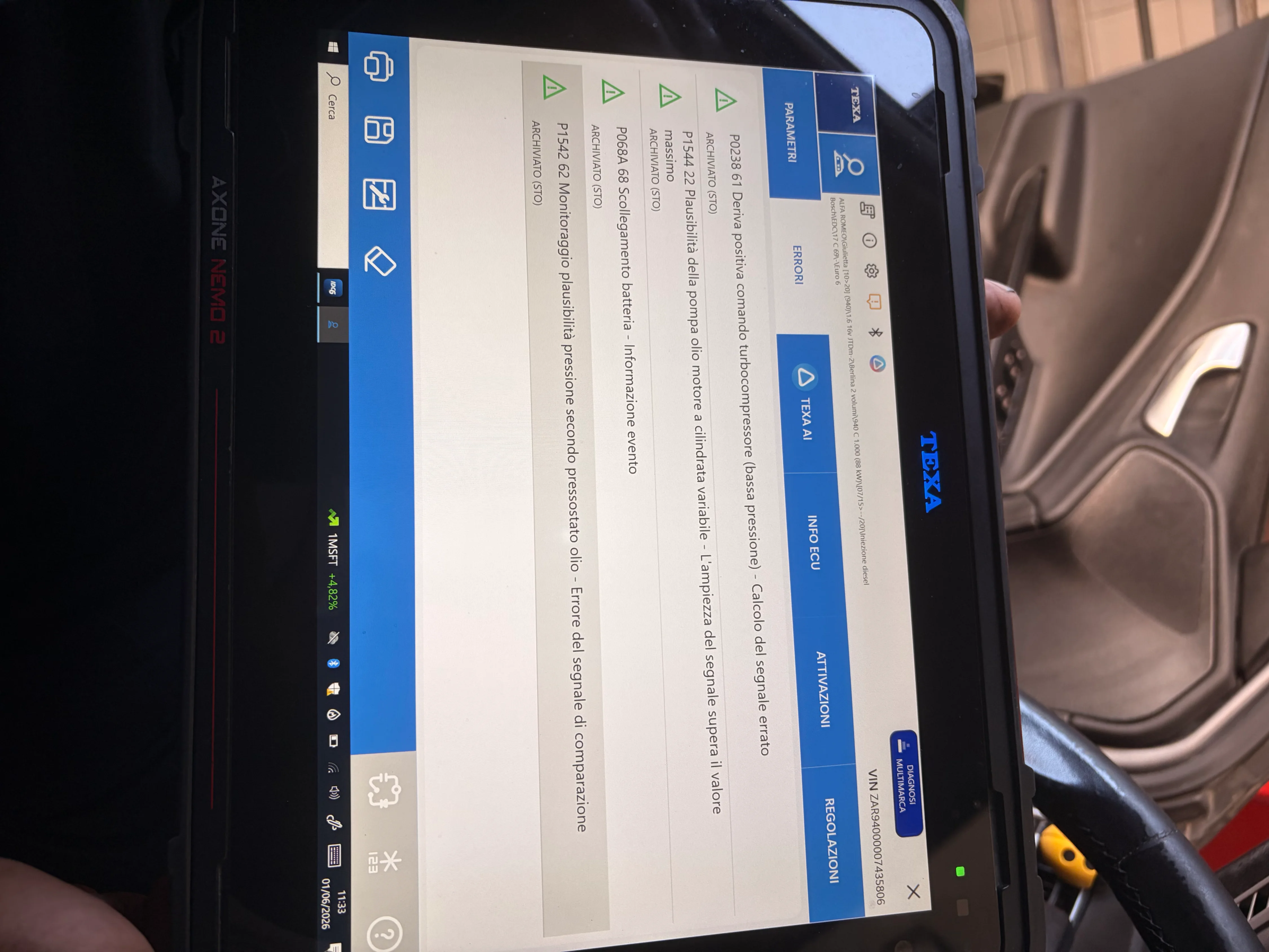

Buonasera a tutti. Ho una Giulietta del 2016 1.6 120 cv diesel con cambio automatico. Si accende (non sempre) una spia avaria motore che porta errori P0238 61 (bassa pressione turbo compressore), P1544 22 (ampiezza pompa olio a cilindrata variabile supera il valore massimo) e P1542 62 errore del segnale di comparazione secondo pressostato olio). Ho fatto controllare pompe e turbine e i relativi sensori e nessuno da errore. Inoltre la macchina dopo tot cicli spegne autonomamente la spia, che si riaccende dopo qualche decina di km percorsi. La stessa non manda sempre in ricovery l’auto.. lo fa solo alcune volte ma basta spegnerla e riaccenderla per farla uscire dalla modalità recovery anche se la spia rimane accesa. Mi date una mano? Il mio meccanico ed io stiamo impazzendo!

La batteria quanti anni ha?
