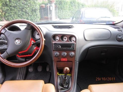

aspetta quindi non si tratta di smontare la plastica curva sotto il volante,
quella segnata in rosso nell'allegato, che contiene anche il "buco" per la leva di luci laterali e luci in generale, e che ha sotto 2-3 guide da smontare...
ma c'è pure un'altra plastica dove ci sono i fusibili... e li c'è il connettore da pulire?

Salve, avete delle foto dove si vede la posizione del connettore della centralina? A volte si verifica il problema "chiave code" e vorrei pulire i contatti. Ho provato a seguire il filo per un po', ma per il tratto finale non ci riesco. Cosa mi consigliate di fare? Devo smontare qualche altro pannello, oltre a quello dei fusibili? Grazie.
Ciao, allora per accedere al connettore inserito nella centralina, dell'Alfa Romeo 156 prima serie, basta svitare il pannellino di stoffa che si trova sopra i pedali e dovete seguire il filo più sottile che ha il connettore di colore bianco. Con una luce forte è subito visibile. ;)
