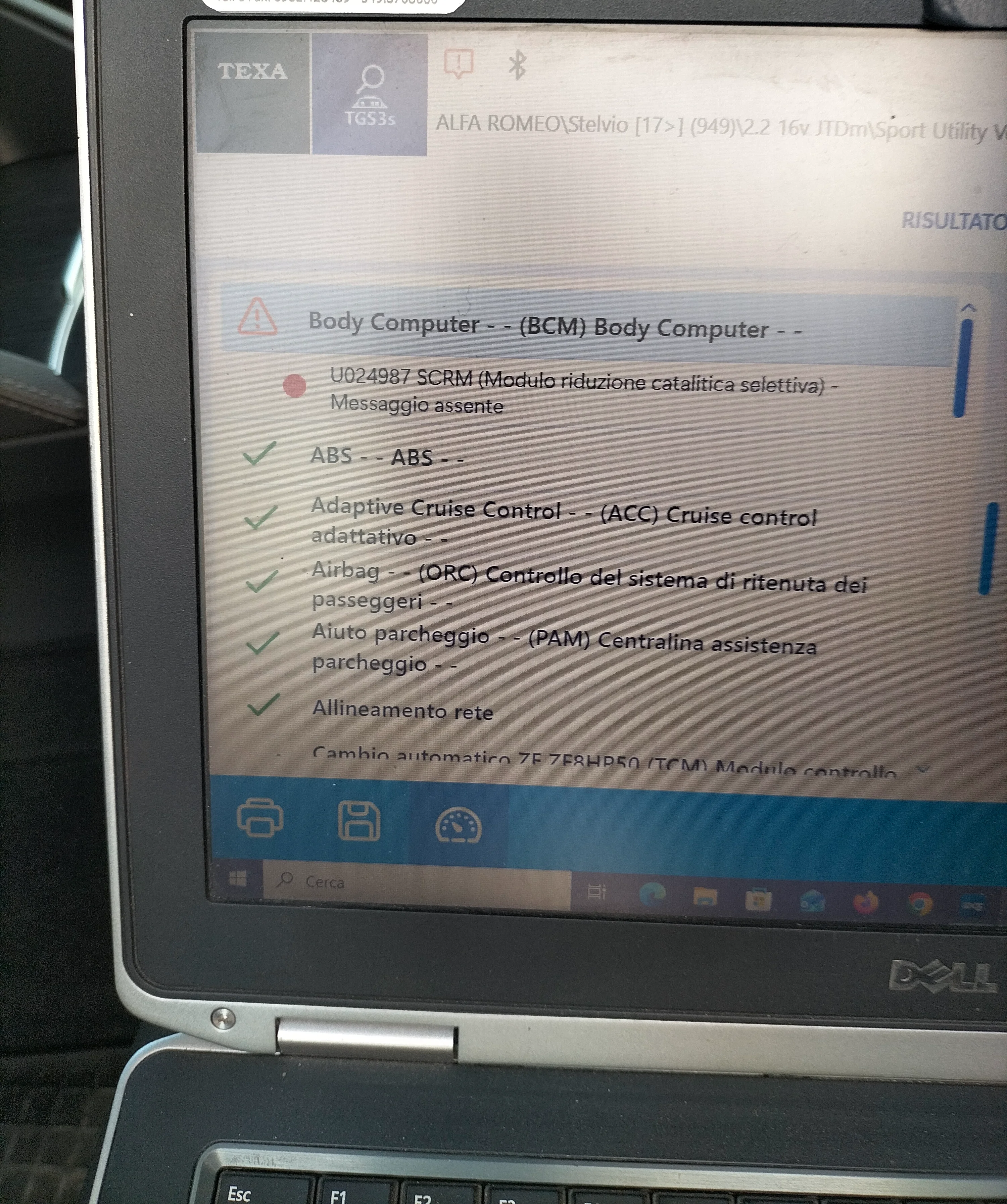

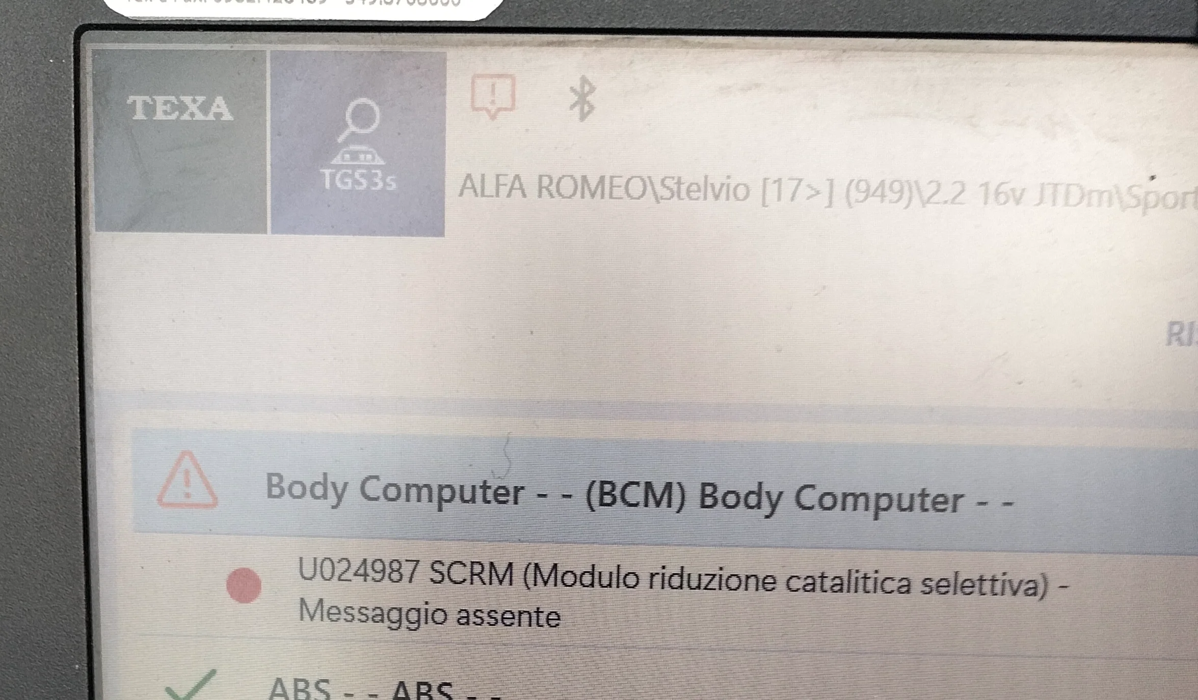

Buonasera, sono andato in concessionaria e mi hanno riferito che si tratta di un errore presente solo sul body computer dovuto al fatto che è stata scollegata la centralina AdBlue.
Non comporta nulla se non la spia accesa sul body computer.
Ora mi hanno dato un nuovo appuntamento
