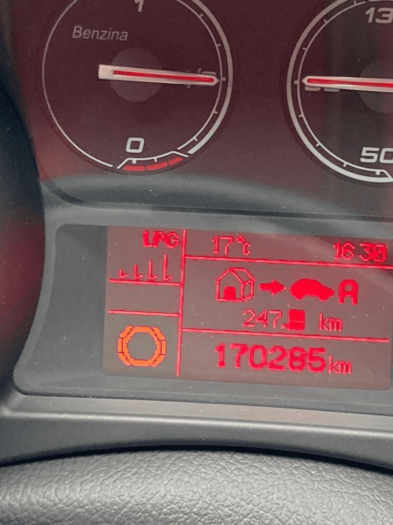

Salve a tutti, ieri ho fatto cambiare dischi e pastiglie alla mia Giulietta 1.6. la spia delle pastiglie non si era ancora accesa, ma è apparsa subito dopo il cambio. Il meccanico ha detto di averle provate tutte e di aver anche riprovato a mettere le pastiglie vecchie, ma la spia non va via. Cosa può essere?

Forse dovresti cambiare meccanico e affidarti ad un elettrauto....
Per testare il segnalatore è superfluo rimettere le vecchie pastiglie, basta fare delle prove sul cavetto che segnala l'usura.
Toglimi una curiosità, di che colore è la spia?
Potrebbe essere utile una foto della stessa.

La spia è questa (foto trovata online). Quindi meglio affidarsi ad un elettrauto nel mio caso???
Direi che è più specifico per valutare da cosa dipende, non che le casistiche siano molte ma ad esempio può discriminare se si tratta di un allarme proveniente dalle ruote posteriori, se è un semplice difetto di isolamento del cavo segnalatore, se dipende dalla centralina etc.

Ciao Forse la mia risposta potrebbe sembrare stupida e inadeguata... Ma il liquido freni è al livello giusto?
