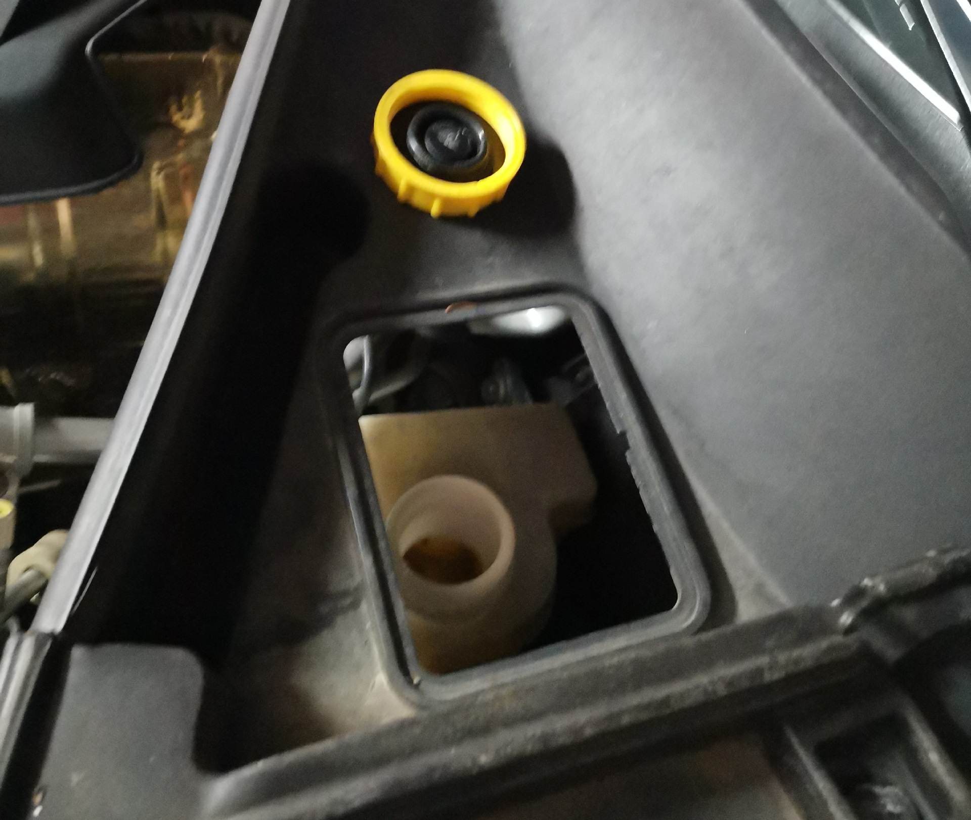

Oltre a selezionare la apposita voce sul display, prima della sostituzione occorre aprire il tappo del serbatoio del liquido freni
