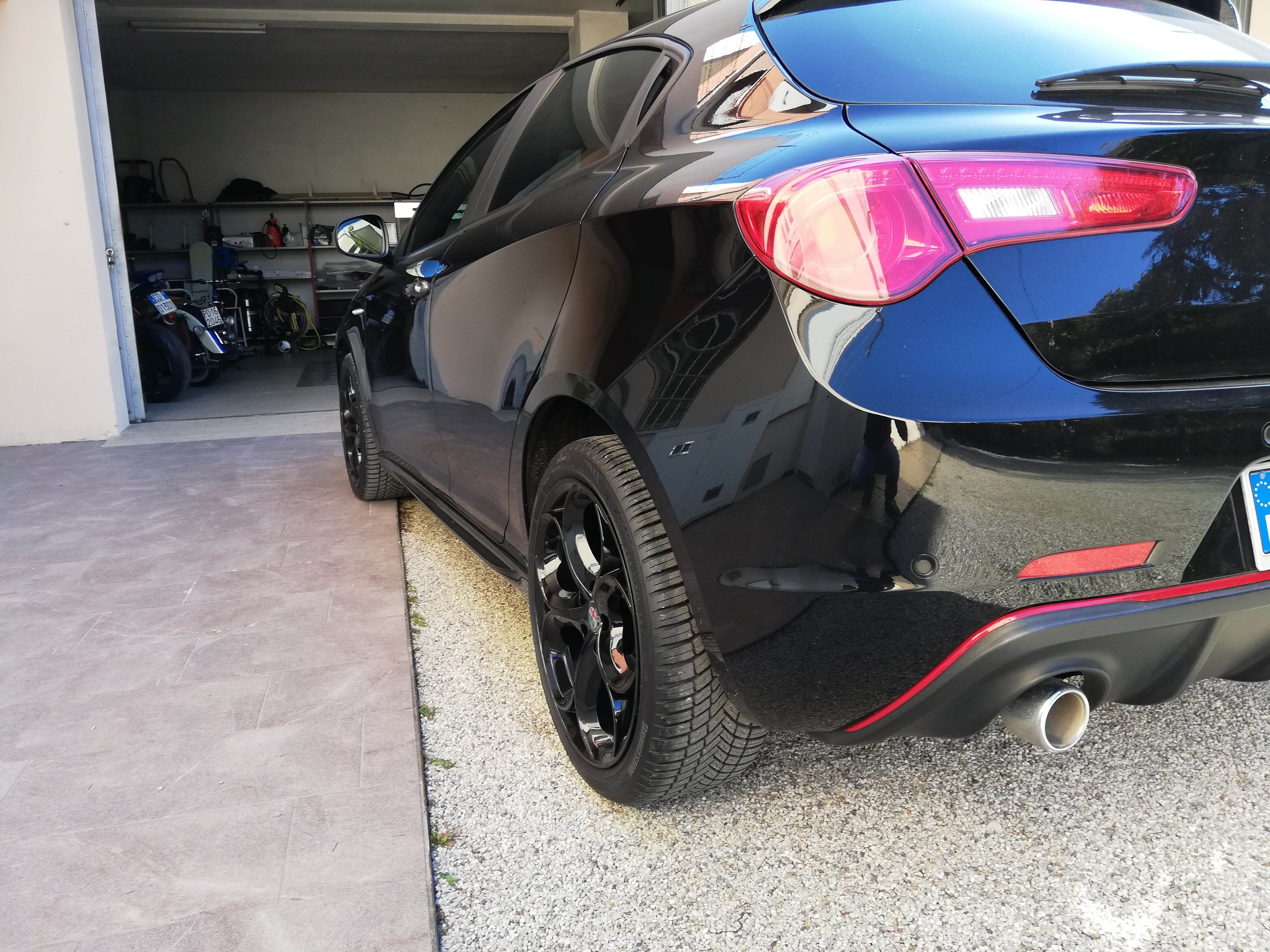

Salve ragazzi, ho letto le varie discussioni in merito ma non ho trovato esattamente quello che cercavo...
Ieri ho messo cerchi da 18 e gomme nuove 4 stagioni al posto del treno originale da 17. Si accende la spia ad ogni messa in moto. A me non interessa che ci sia o meno il controllo pressione mi basta che non si accenda la spia... Non c'è modo di resettarla su Giulietta 11/2016?
Ho letto nelle varie discussioni che si spegne da sola dopo un po' di tempo giusto? Io non ho messo nessuna valvola avendo letto che non c'è bisogno visto che è la centralina che si arrangia... Mah

Fatto vurt, eccezionale tutto apposto! Grazie infinite!!
Allego anche il risultato
