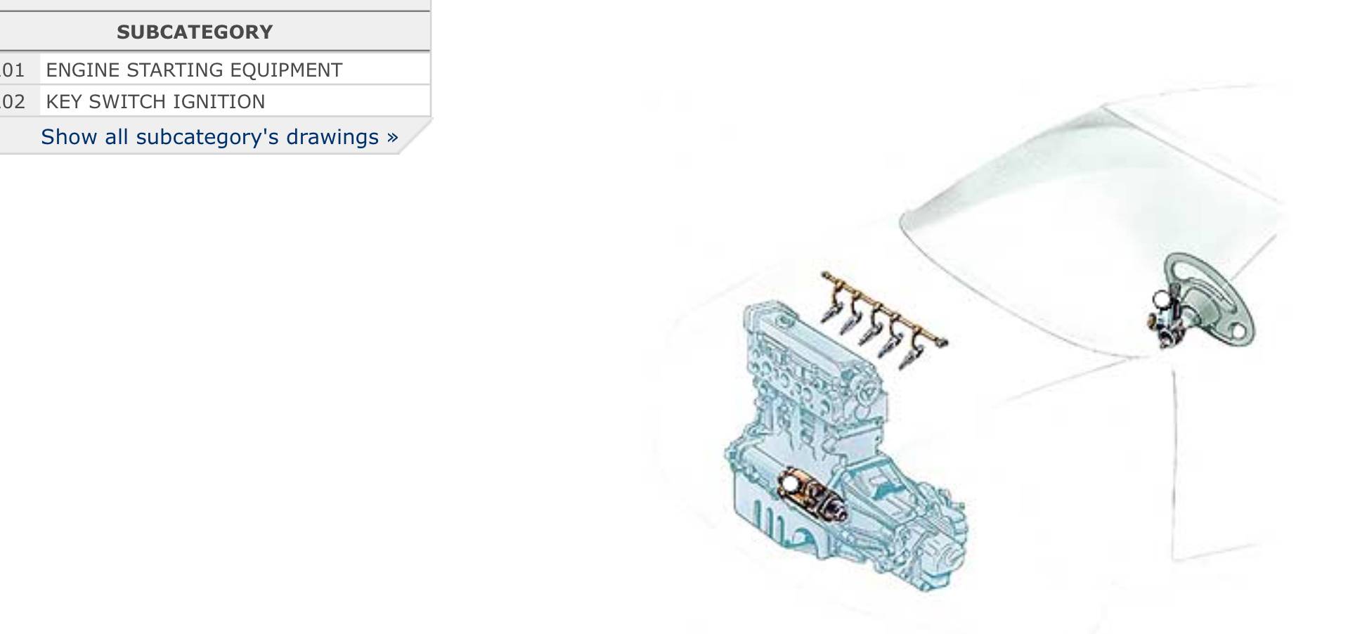

Salve sapete dove si trova il motorino avviamento? non gira lo spider e' fermo da un anno vorrei dare qualche colpetto a vedere se gira! motore twin Spark GRAZIE
Ciao se ti può essere utile, questa è stata presa dall’Eper Alfa
Prova a controllare con questo link. Io lo trovo davvero eccellente se sai cercare. Addirittura se sai il codice del tuo modello, allestimento puoi dare una ricerca MIRATA., ma vale solo per auto di una certa età... Facci sapere.
Si trova sotto al collettore di aspirazione lato cambio in quanto ingrana sulla corona del volano.
