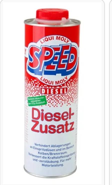

Come spiegavo un po' di tempo fa di quei colpetti che sentivo al motore solo quando mi trovavo con la Stelvio 2.2 diesel fermo al semaforo.
Al momento ogni pieno che faccio sto mettendo un additivo,i colpetti si sentono ogni tanto ma non spesso come lo si sentiva prima.

Quale additivo stai usando? Hai già pulito il sensore map?
  • Screenshot_2024-07-01-10-30-34-594_com.google.android.googlequicksearchbox-edit.jpg
