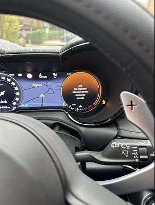

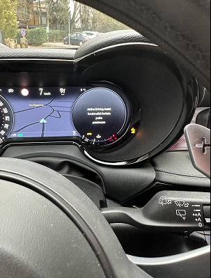

Spie AFS Anticollisione in allarme con nebbia o pioggia
Stessa cosa anche a me,quando cè sole mi dice "accecata",quando cè nebbia anche e quando è nuvolo pure.
    26.9 KB · Visualizzazioni: 202
    22 KB · Visualizzazioni: 211
Esatto stesse spie sono passato in officina mi hanno detto che devo lasciargli L auto un giorno perché potrebbe essere un aggiornamento ciò non toglie che qsa non va troppo sensibile sta telecamera praticamente ogni avversità atmosferica alcuni sistemi non funzionano …mai successa sta cosa con altre auto
Se piove non funziona L anti collisione ….benone
Speriamo mi risolvano il problema un po’ mi disturba sto via vai di segnali di allarme 🤷‍♂️🤷‍♂️

AFS oltre ad auto livellare il fascio di luce ed abilitare la funzione cornering permette anche l'utilizzo degli abbaglianti in "automatico". Senza telecamera non riesce a rilevare il fascio luce delle auto che ci vengono incontro né la presenza di auto davanti (non basta il solo radar per AFS). Il sistema perciò in caso vi sia una visibilità molto ridotta si disattiva
