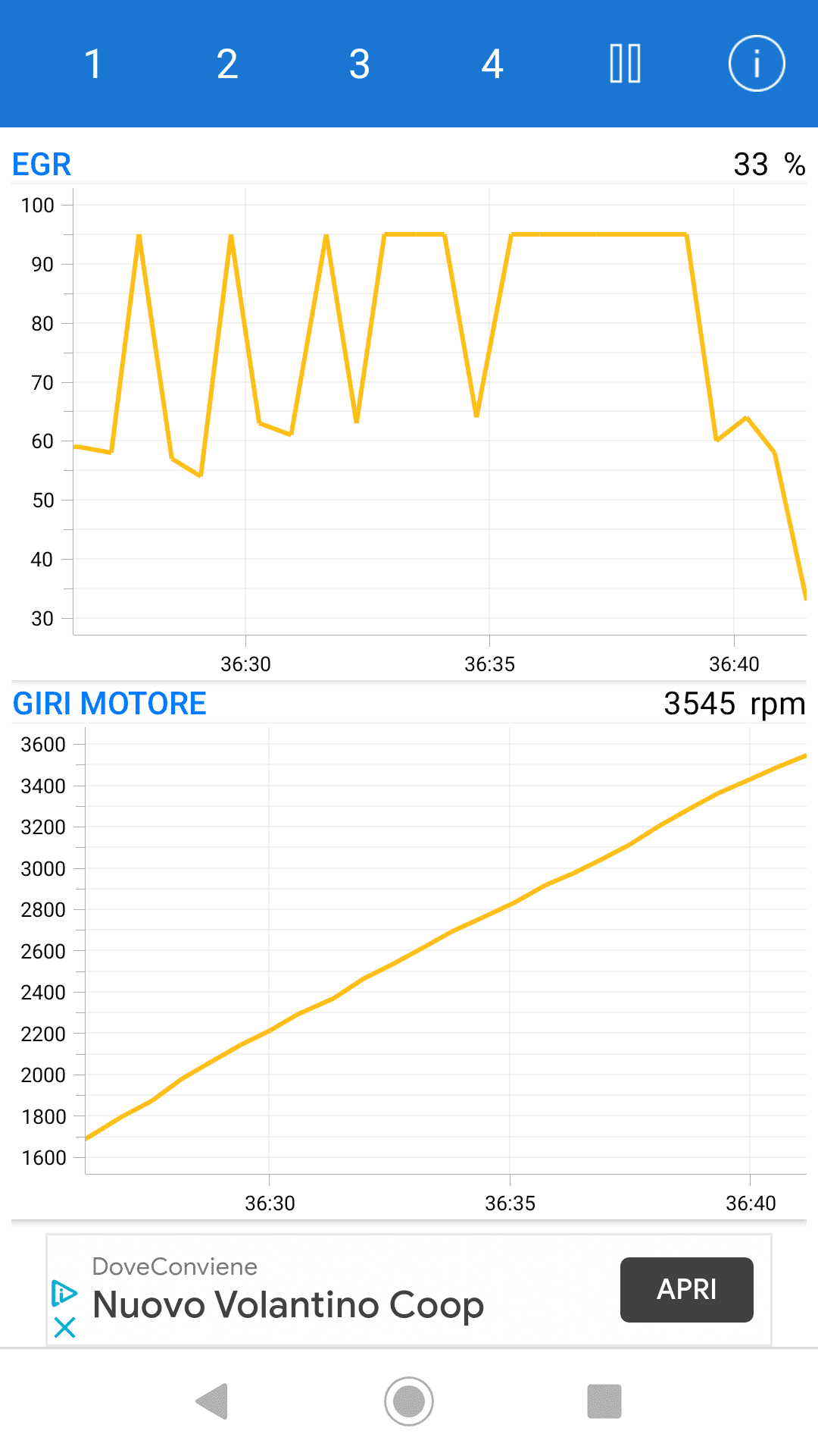

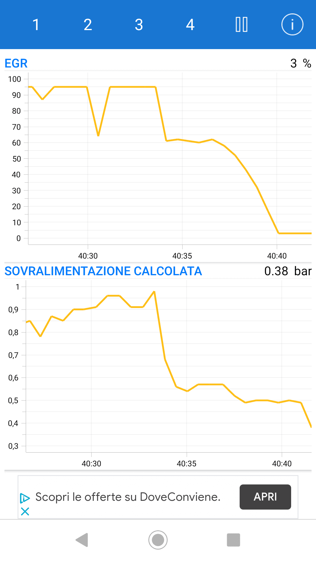

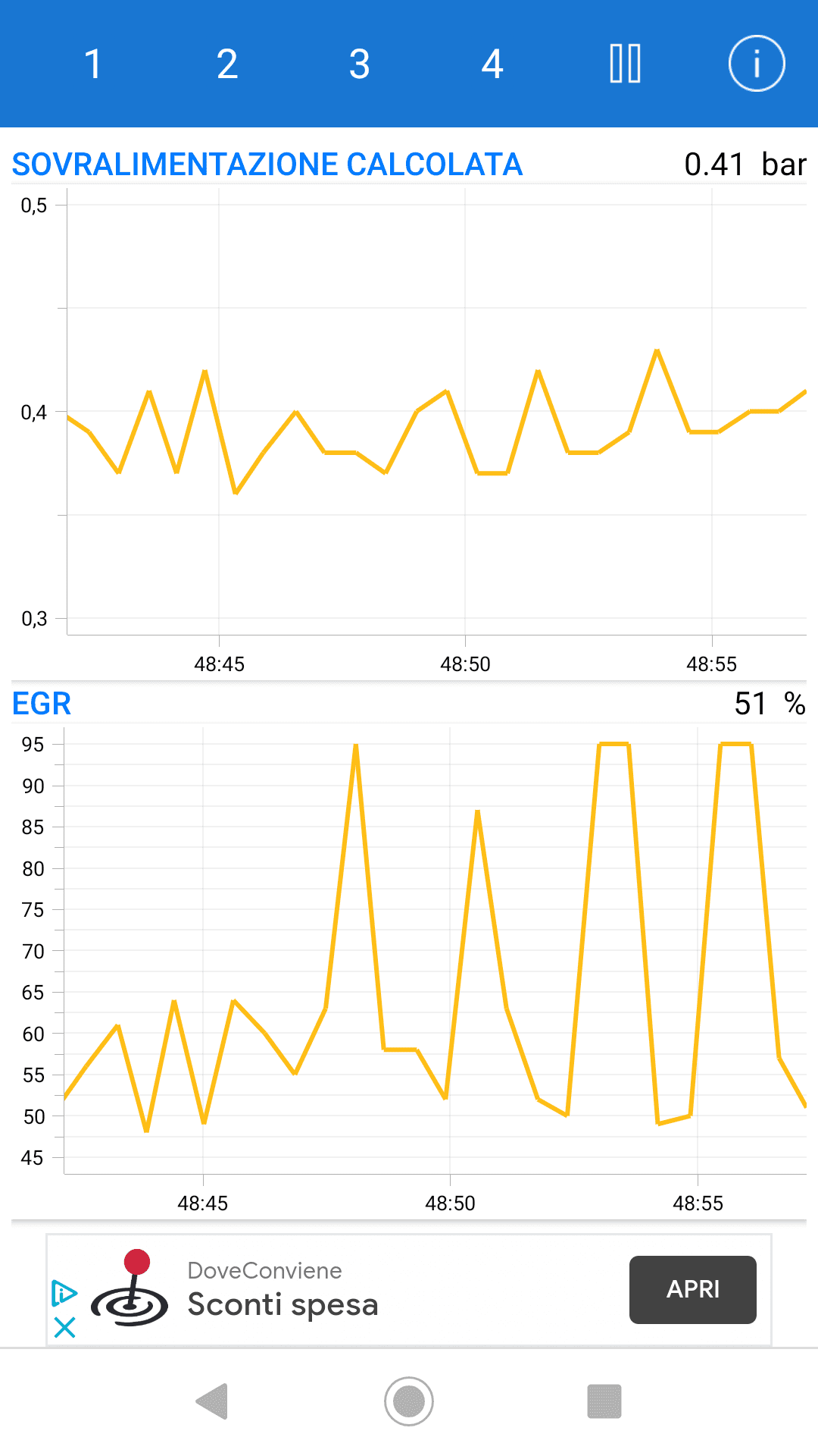

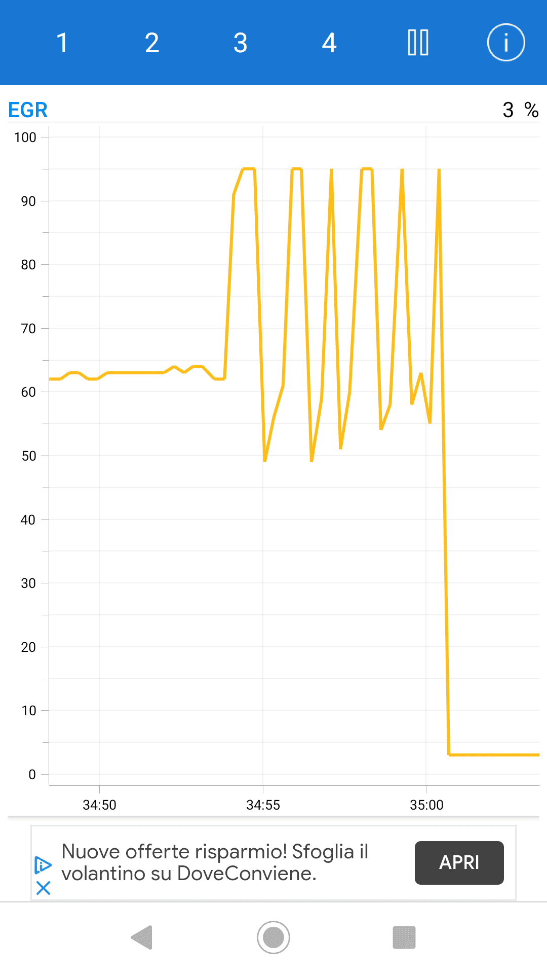

L'errore non è codificato, ma pratico: fino a ché l'EGR sta intorno al 63% di apertura non sussiste alcun problema, oltre a tale valore inizia ad aprire e chiudere saltando dal 60% al 95% in maniera ritmica causando singhiozzamenti altrettanto ritmici. Questo avviene nelle accelerazioni con poco gas tra i 2000 e i 3200 giri, valore a cui sembra la macchina liberarsi di un freno. In accelerazioni con pedale premuto più del 40% la valvola EGR rimane chiusa e il problema non sussiste. Poi, che appunto il problema sia l'EGR è un'ipotesi, anche perché quello che l'OBD mi dà è il segnale che la centralina le invia (e che quindi risulterebbe sbagliato in partenza chissà per quale altra causa) o proprio il comportamento della valvola (che magari invece riceve un segnale corretto)?
In allegato alcuni screenshot dei dati rilevati.
    34.3 KB · Visualizzazioni: 207
    34 KB · Visualizzazioni: 201
  • Comportamento EGR e turbo a in accelerazione a cavallo dei 2000rpm circa.png
    43.6 KB · Visualizzazioni: 268

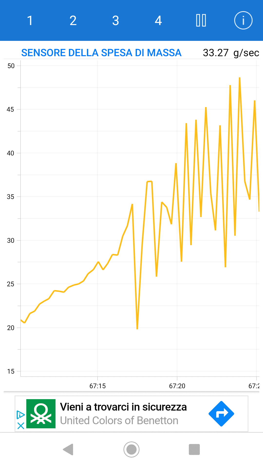

    42.4 KB · Visualizzazioni: 200
Adesso ho capito quale è il problema, in pratica avverto dei seghettamenti in un certo range di giri a gas parziale, l'ultimo grafico rappresenta le informazioni provenienti dal debimetro? Anche quello presenta evidenti oscillazioni, proverei innanzitutto a staccare il debimetro e provare l'auto, in quel caso non dovrebbe andare in recovery ma lavora su valori preimpostati
Avverto rumori come di sfiato per ogni seghettamento. Il discorso è che avvenendo in un certo range il problema dovrebbe essere da imputare a un qualcosa che appunto in quel range ha un certo comportamento....il debimetro dovrebbe essere solo un semplice misuratore di portata. La geometria variabile l'ho presa poco in conto in quanto le variazioni di pressione per ogni seghettamento sono nell'ordine del ventesimo di bar.
Hai controllato i tubi dell'intercooler? Se senti rumore di sfiato potrebbero anche essere forati. Comunque vedo che hai a disposizione una diagnosi per togliere gli errori, quindi puoi anche provare a togliere lo spinotto dell'egr e provare l'auto, se vá in ricovery sarai comunque in grado di togliere l'errore
