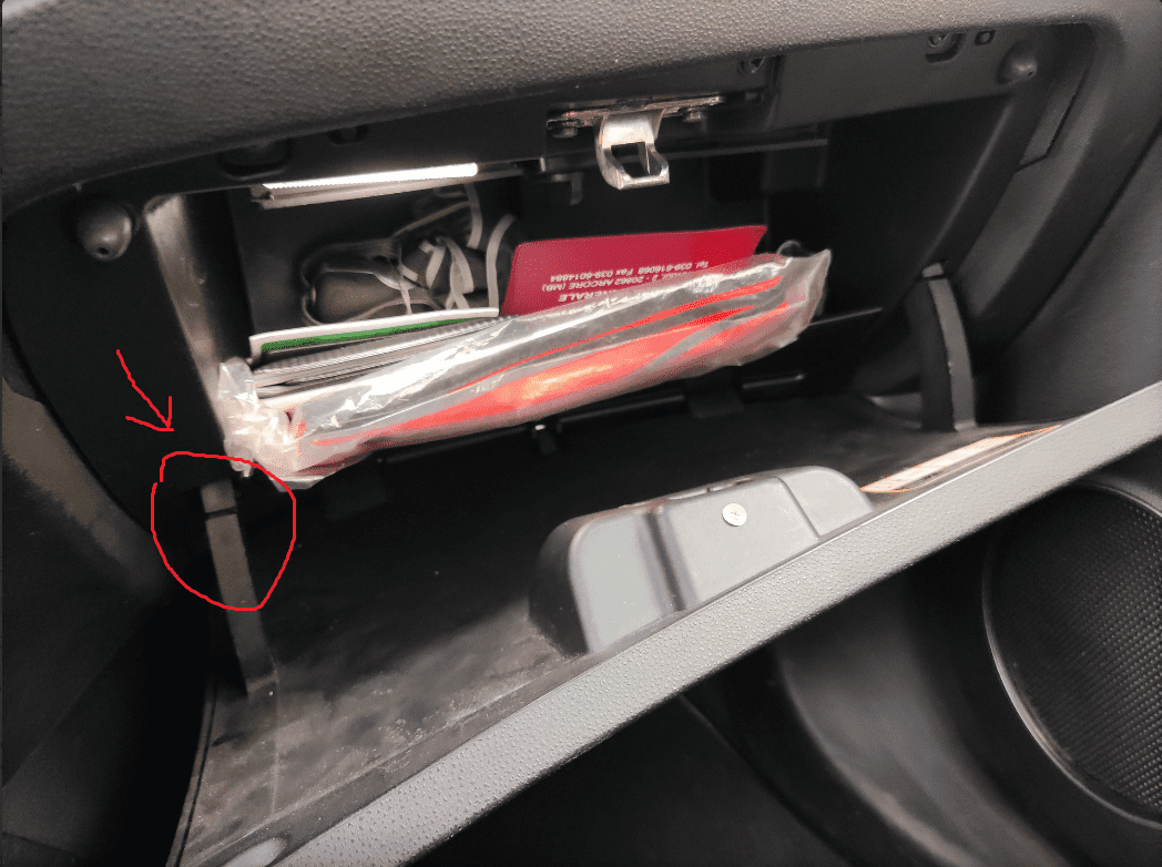

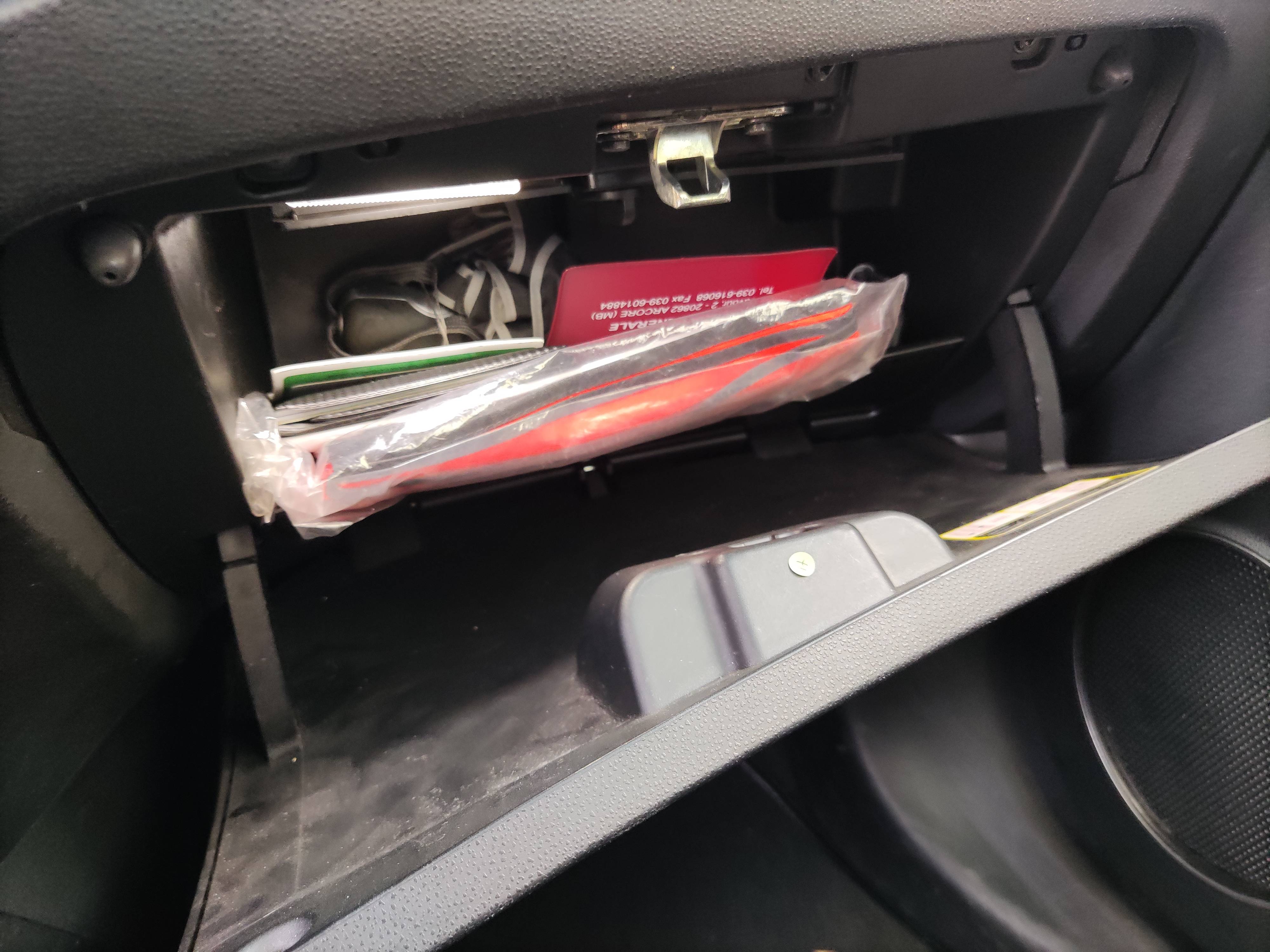

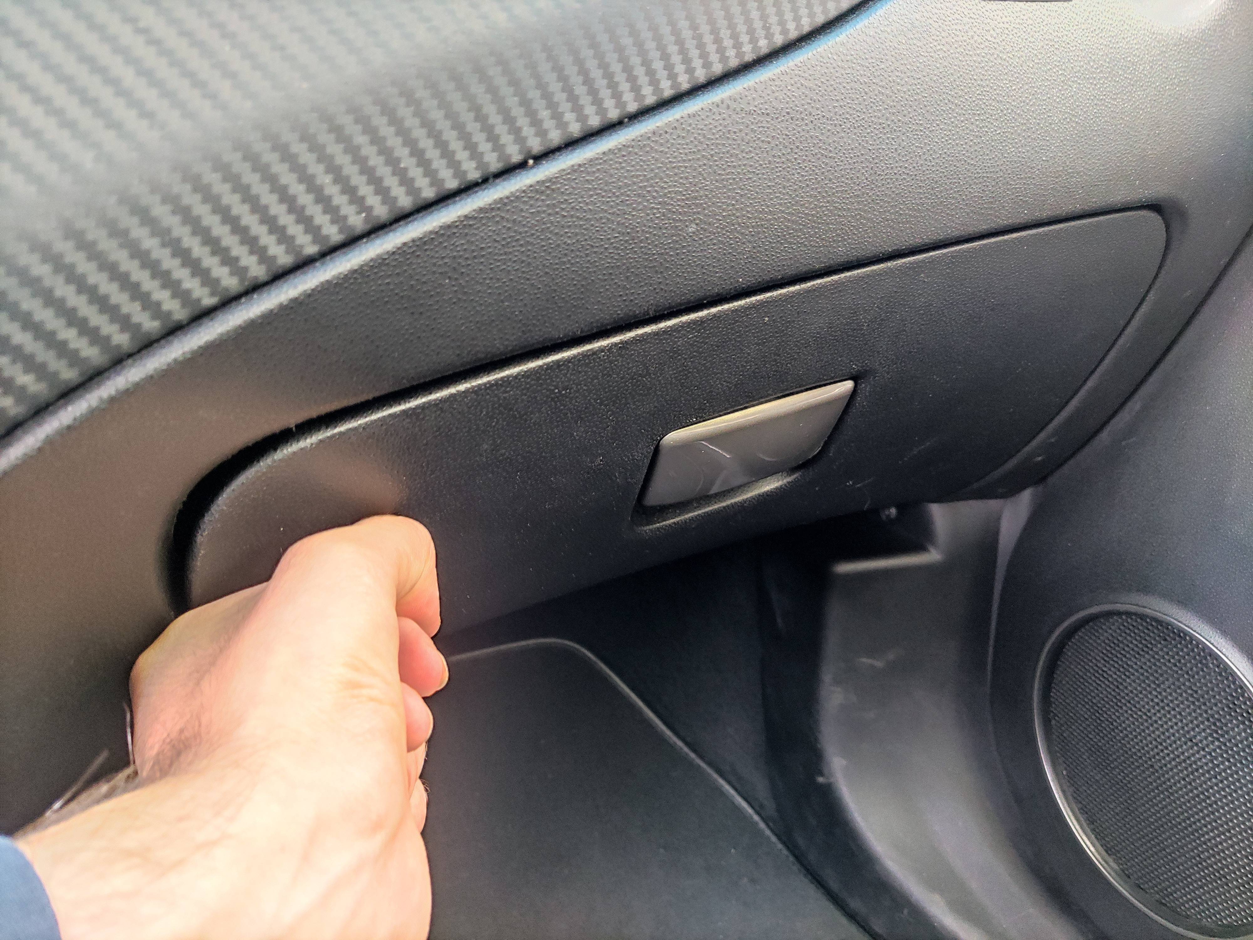

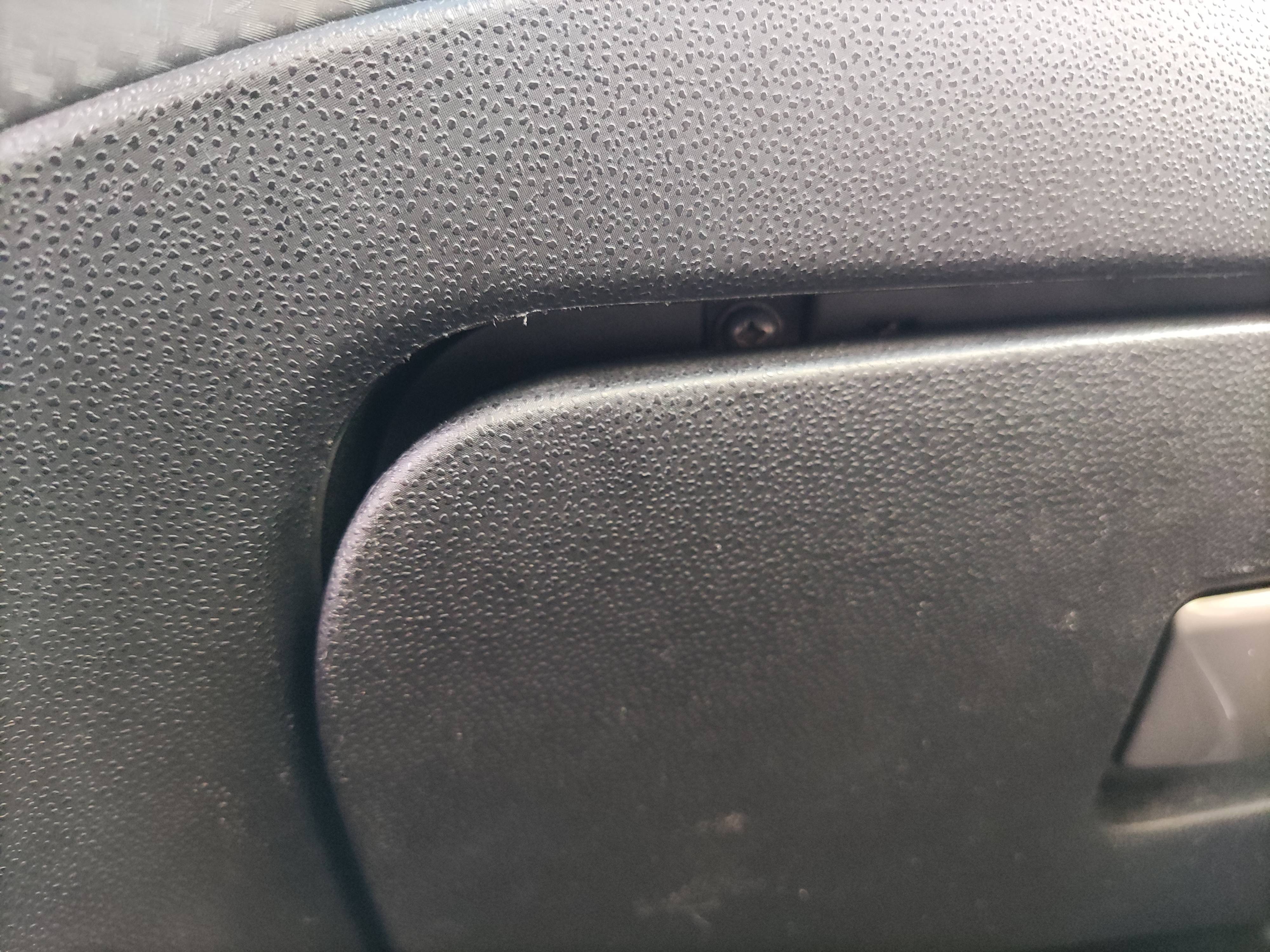

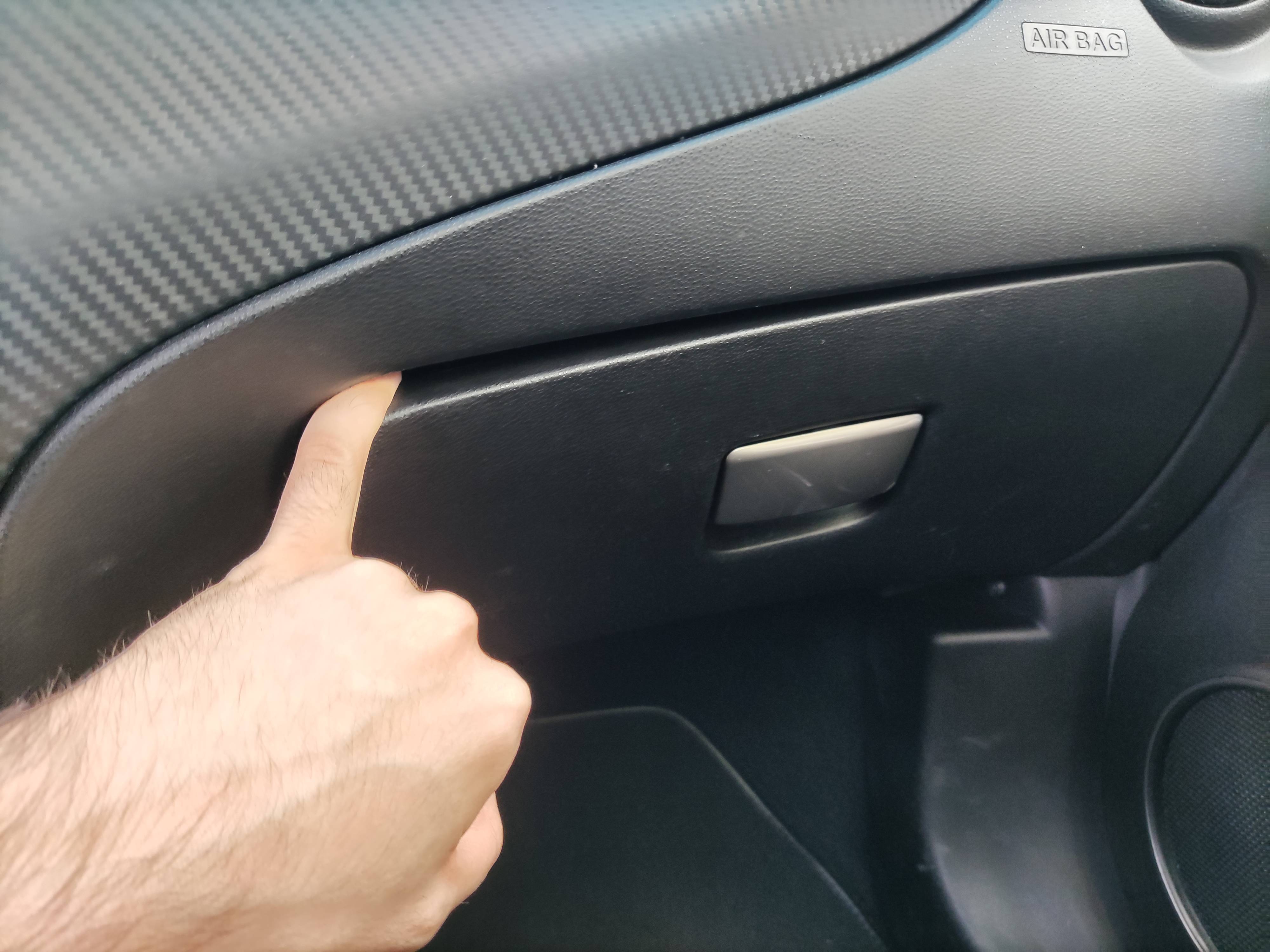

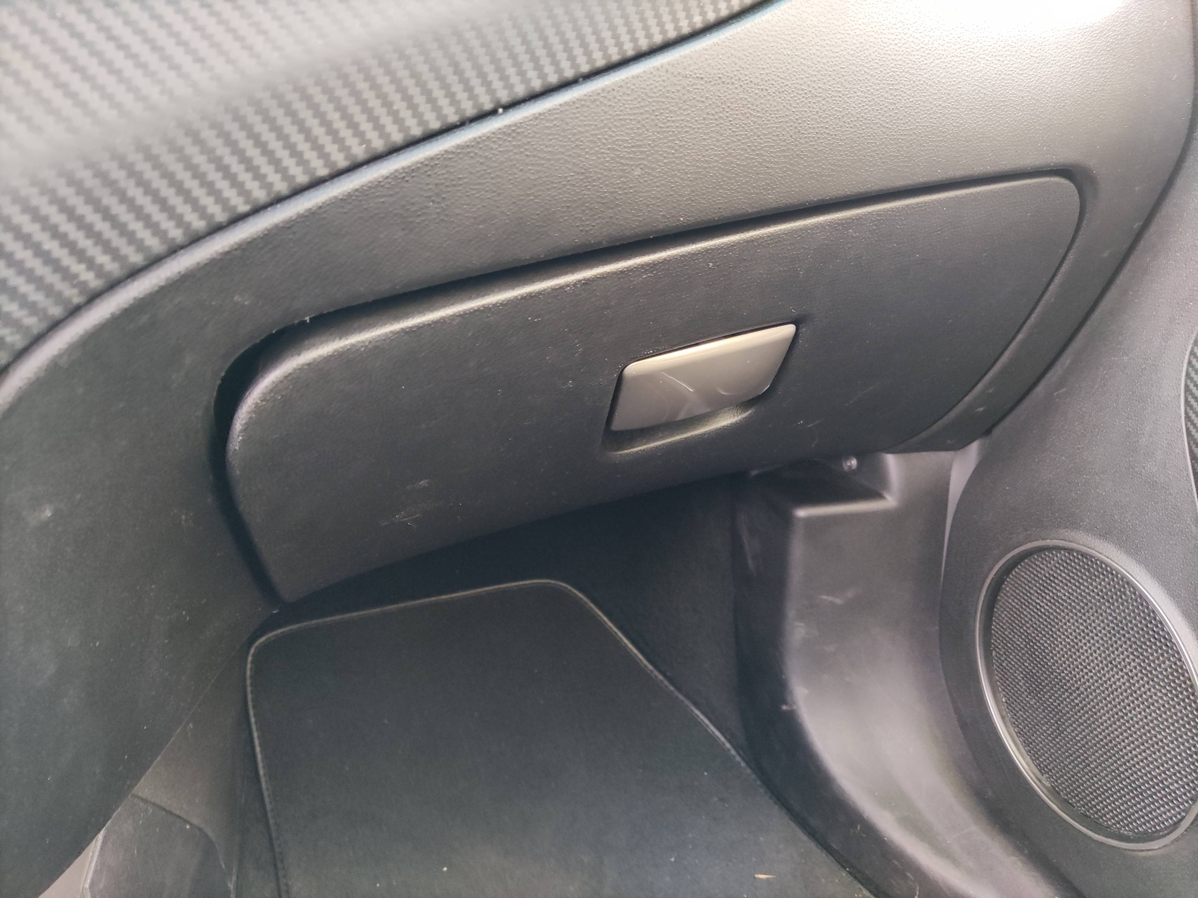

Ciao a tutti,
avrei un leggero problema con lo sportellino portadocumenti.
Non so cosa ci fece il vecchio proprietario, ma la plastica dello sportellino è leggermente deformata. Questo porta alcune volte ad un'accensione della luce automatica. Infatti, cambiando tutte le luci interne, ho notato che la "scatoletta" dove alloggiare la lampadina risulta leggermente sbruciacchiata; qualcuno di voi ha lo stesso problema e l'ha risolto o sa come potrei fare per risolverlo? Allego foto dello sportellino e relativa scatoletta bruciata che, probabilmente, rivestirò internamente di plastica riflettente per migliorare la luminosità erogata
PS per l'apertura e chiusura sembra funzionare bene, ma come si vede dalle foto rimane un po' pendente a sinistra, in alcune occasioni fa tenere accesa la luce

A giudicare dallo stato delle plastiche lo sportello del vano portaoggetti lo chiudeva con i piedi??
Sono sicuro che in origine non era un difetto dello sportello perche' nessuno ha mai avuto un problema simile sulla Mito.
E' probabile che il precedente proprietario ha inserito nel vano parecchia roba e tentato comunque di chiuderlo e quindi con il tempo si e' deformato.
O lo tieni cosi' o lo devi sostituire.
Il fatto che il portalampada si sia annerito e' perche' lo sportello rimane talmente aperto da fare accendere la luce interna che ovviamente con il tempo si scalda e fa' aumentare la temperatura interna del portalampada.. E' un miracolo che non si' e' deformata la plastica del portalampada.
Quindi il tutto si riconduce a dovere sostituire lo sportello del vano portaoggetti, risolvi anche il problema della lampada sempre accesa.

Prova a controllare dove ti ho indicato, probabilmente è sganciato/rotto in quel punto
