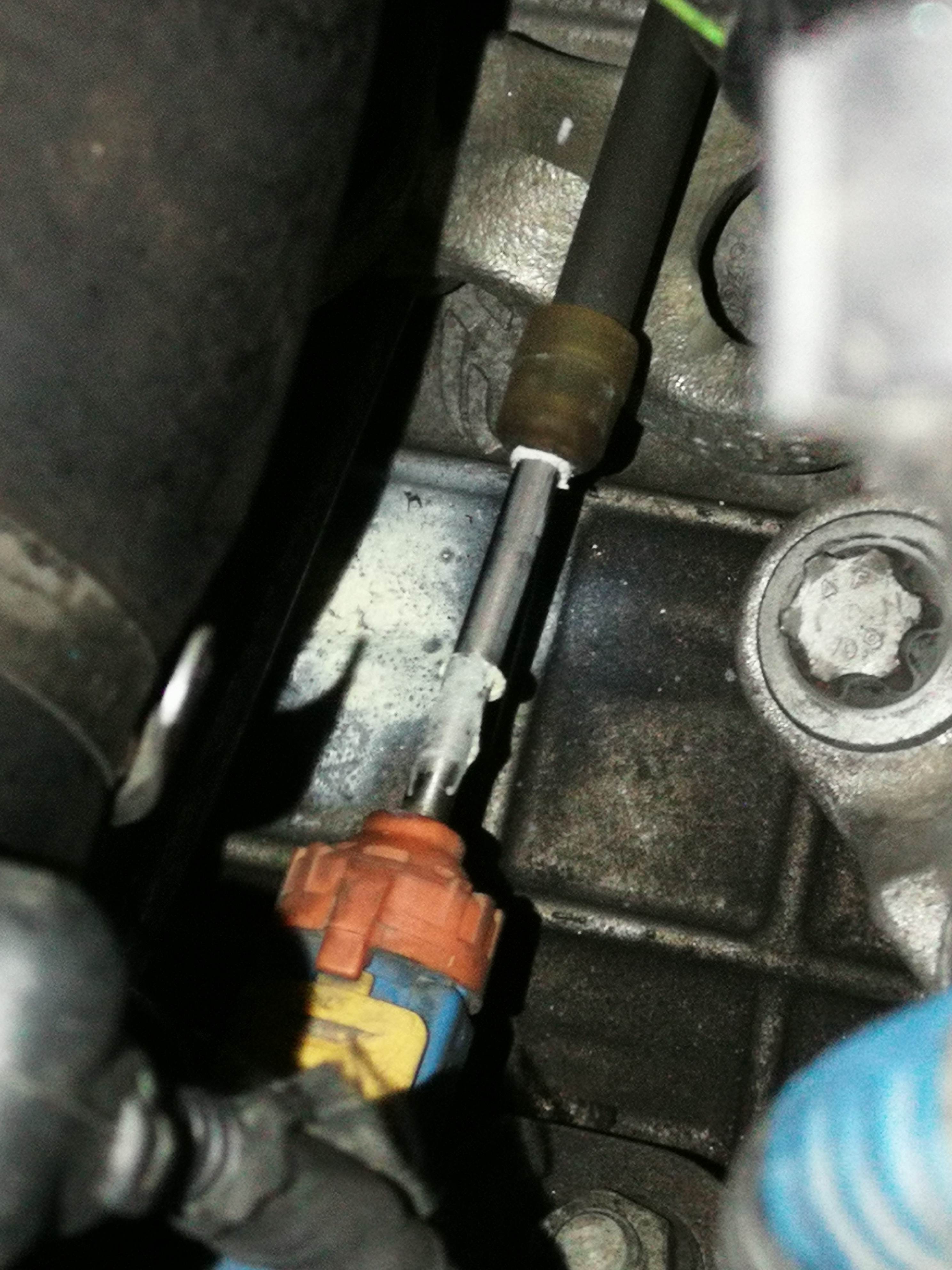

In effetti io ho aggiunto del grasso spry bianco sul filo della frizione che c'è dentro al cofano e un po' sotto la cuffia leva del cambio
Ma solo qui e leva del cambio.
Poiché avevo le marce un po' dure da entrare
