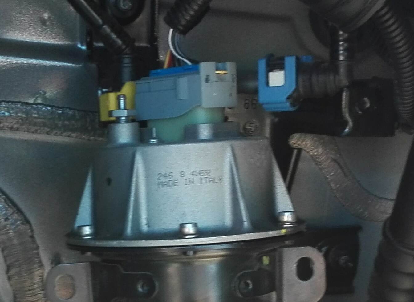

Ragazzi, chiedo gentilmente se c'è qualcuno che può aiutarmi:
Ieri per un motivo tutto particolare mi è entrata dell' adblue nel serbatoio gasolio. Dopo un po' il cruscotto ha segnalato presenza di acqua nel filtro gasolio.
Le assistenze oggi sono chiuse e stamattina ho provveduto a smontare e svuotare la tazza del filtro dalle impurità.
La spia si è spenta ma temo che si possa di nuovo accendere vista la quantità immessa.
Vi chiedo, per evitare di svitare la tazza, quel raccordo grigio nella foto a sinistra va a collegarsi con quel tubo che scende fino alla base del filtro e quindi funge da spurgo?
In pratica si può svuotare aspirando il liquido dal quel raccordo?
Se così fosse l' operazione sarebbe molto più semplice e il drenaggio delle impurità potrei farlo molto più velocemente e poi alla fine sostituire il filtro.
Spero qualcuno possa consigliarmi! Grazie :)

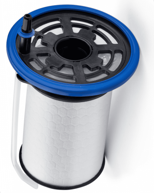

Il filtro e particolare e fatto in modo che se c’è acqua rimanga in fondo alla tazza inoltre filtra da esterno verso interno e se vuoi svuotarlo vai meglio a smontarlo che aspirare gasolio inoltre sarebbe meglio spurgare con diagnosi visto che monta la pompa cp4 che senza gasolio non viene lubrificata e si può rovinare facilmente... si può anche accendere il quadro più volte senza fare avviamento per caricare il filtro.. e impianto....

Grazie mille, infatti questa mattina ho smontato le sei viti della tazza, svuotata e pulita.
Poi ho acceso e spento il quadro 4 volte senza piede sul freno.
Il dubbio mi è venuto vedendo quel raccordo che apparentemente mi sembrava più semplice
