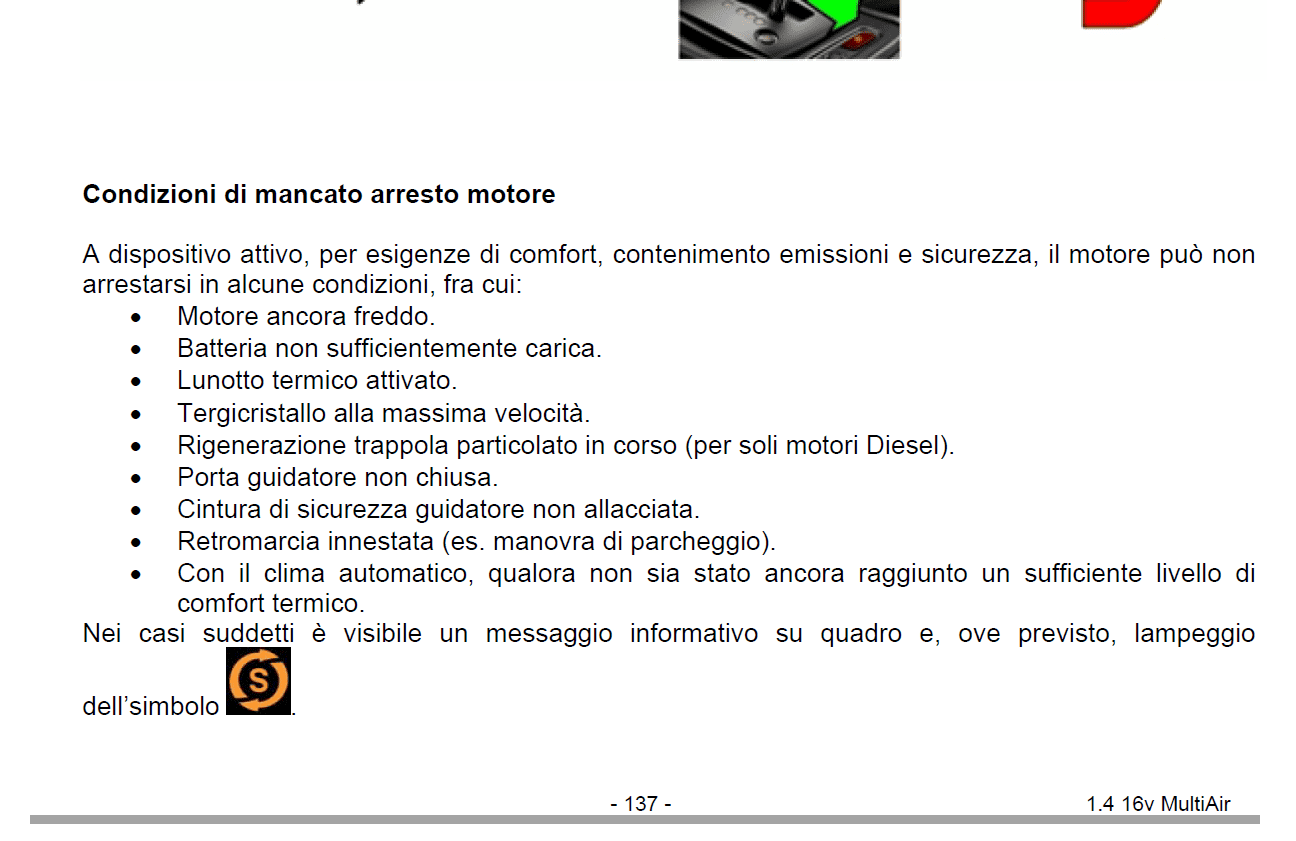

Come recitato sul manuale l'o Start&Stop potrebbe non funzionare:
Ne tuo caso visto che hai sostituito la batteria di recente devi attendere che il sensore IBS rilevi i parametri corretti della nuova batteria (autoapprendimento).
In altri casi in cui non funziona S&S.
Sensore pedale freno guasto
Sensore pedale frizione guasto
Sensore pedale acceleratore guasto
Ecc. Ecc. Ecc.
