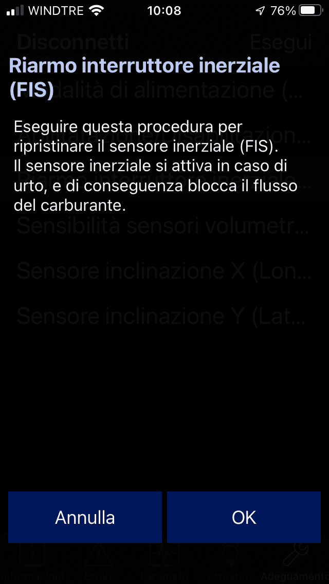

In caso di urti c’è un blocco probabilmente c’è quello da disinserire con diagnosi
#4
Eccolo
    35.9 KB · Visualizzazioni: 184
#7
Si la schermata che ho messo e Multiecuscan del iPhone
