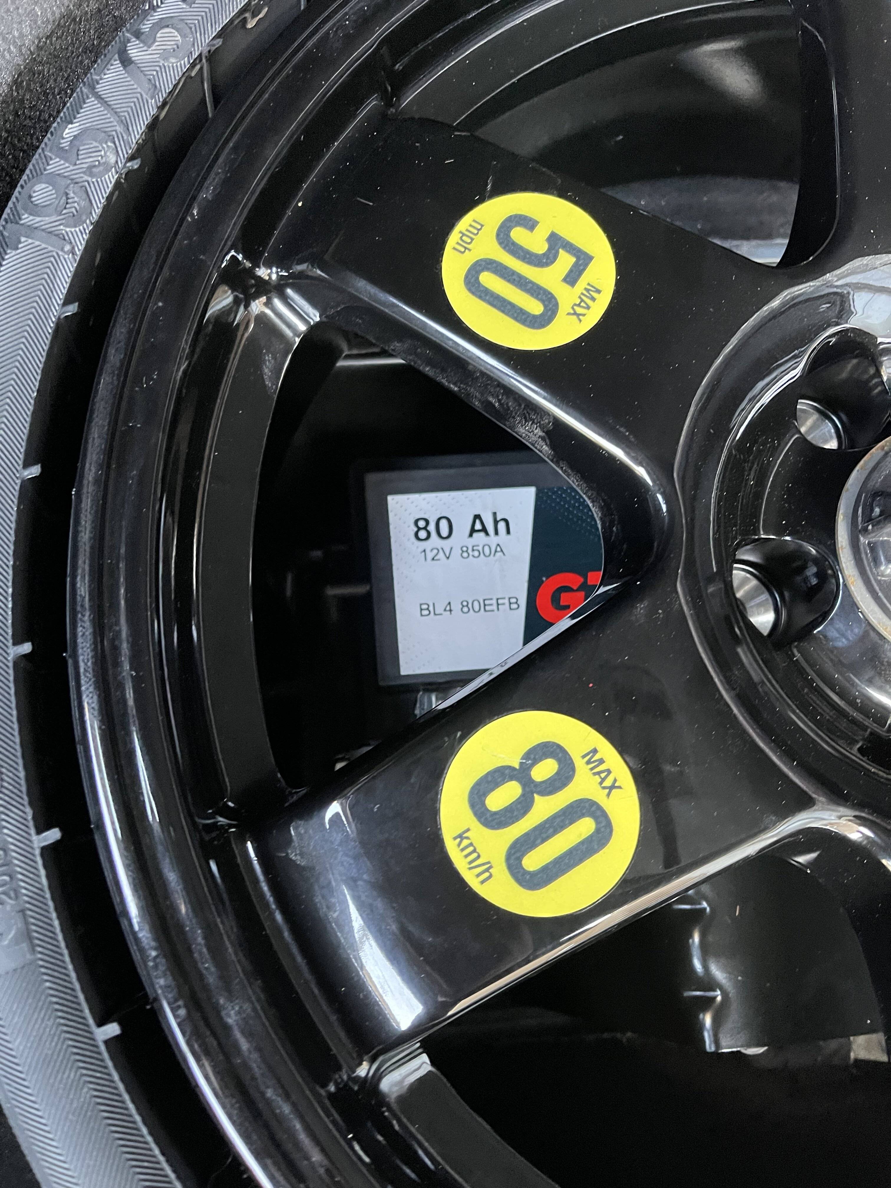

#4
E questa la batteria che mi hanno messo , non c’è scritto start e stop sopra

#6
Il tipo di batteria efb e la sua capacità sono corrette, per cui non e’ quello il problema. Potrebbe esssere difettosa, vai da chi te L ha venduta e chiedi che verifichi ed eventualmente la sostituisca. Prenderla originale o di altra marca non cambia: alfa romeo non fa batterie

#9
Anche se la batteria presenta le stesse caratteristiche: voltaggio, amperaggio, spunto, non è detto che funzioni se quest'ultima non presenta tecnologia per start e stop (Duty cycle)..
#10
In questo caso e’ una efb come L’ originale
