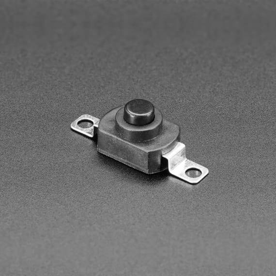

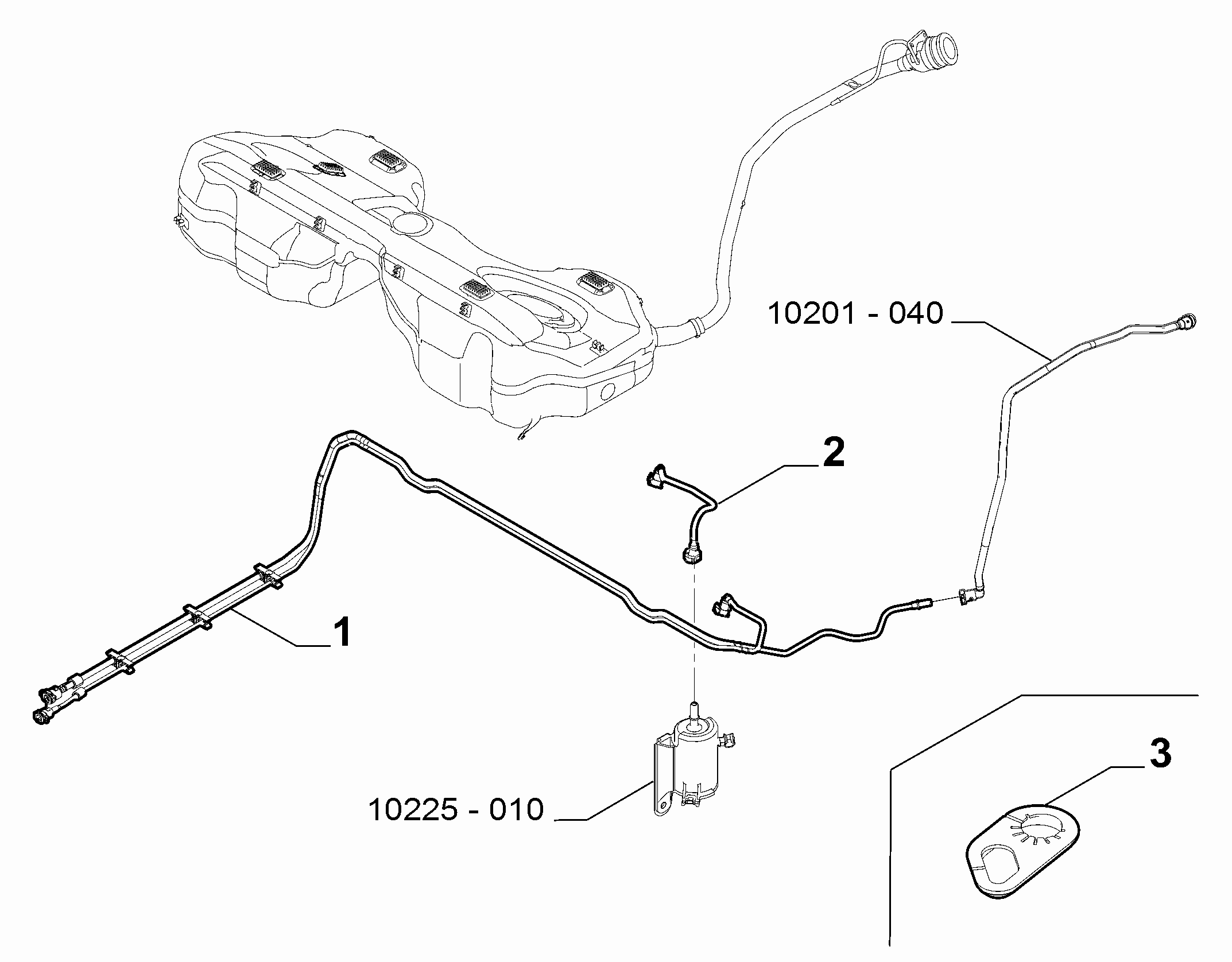

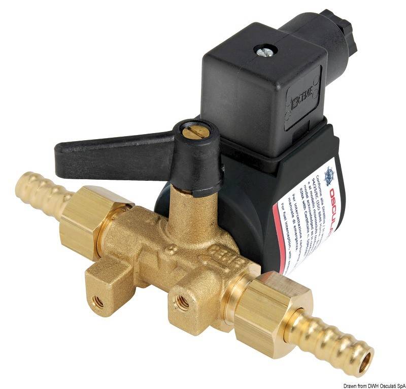

Salve
Io mettero sulla stelvio di mio figlio un " antifurto artigianale" , sara´il classico taglio carburante .
Sara´composto da 1 eletrovalvola carburante , 1 relais ed 1 micro interruttore.
Il micro interruttore sara nascosto in un punto accessibile, ma quasi invisibile.
Il relais e la valvola elettrica saranno montati sotto la vettura , tagliero il tubo di mandata della benzina dalla pompa bassa pressione, e nel mezzo mettero la valvola eletrica.
Il risultato sara che la vettura parte, ma dopo pochi metri si spegnera, nessun ladro aprira il cofano per capire cosa e successo.
Anche se capisse che il problema e il carburante non e facile da risolvere in strada , dovrebbe avere un tubo per baypassare la valvola elettrica .
Questo e´il sistema che montero e li collegero´sul tubo di mandata carburante.
    52.5 KB · Visualizzazioni: 143
    33 KB · Visualizzazioni: 113
    28.5 KB · Visualizzazioni: 116

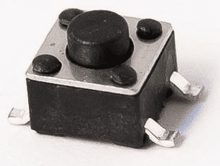

Con lo stesso sistema oltre al classico taglio del carburante si potrebbe integrare ( baypassando il relais e rimandando lo stacco al microinterruttore ) anche il taglio corrente/massa alle pinze dei freni posteriori.
Si potrebbe inserire anche l´attivazione delle trombe, tramite 1 altro relais in questo caso l´alimentazione del relais dovrebbe essere collegata alla pompa carburante , provando a mettere in moto si attiva il relais che a sua volta attiva le trombe.
Come microinterruttore si potrebbe usare quello della cintura di sicurezza integrato nel sedile, cintura allacciata sistema disattivato , cintura slacciata sistema attivato, per non aver problemi con l´elettronica della vettura basta usare dei diodi .
Oppure trovare 1 posto al microinterruttore (come quello della foto) magari proprio dietro la cintura di sicurezza .
Con questo sistema solo se usi un carroattrezzi ti porti via la macchina
ps: se ci ragionate sopra la cosa e fattibile
