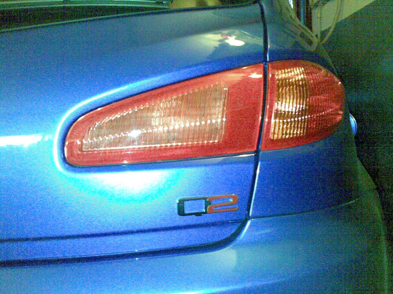

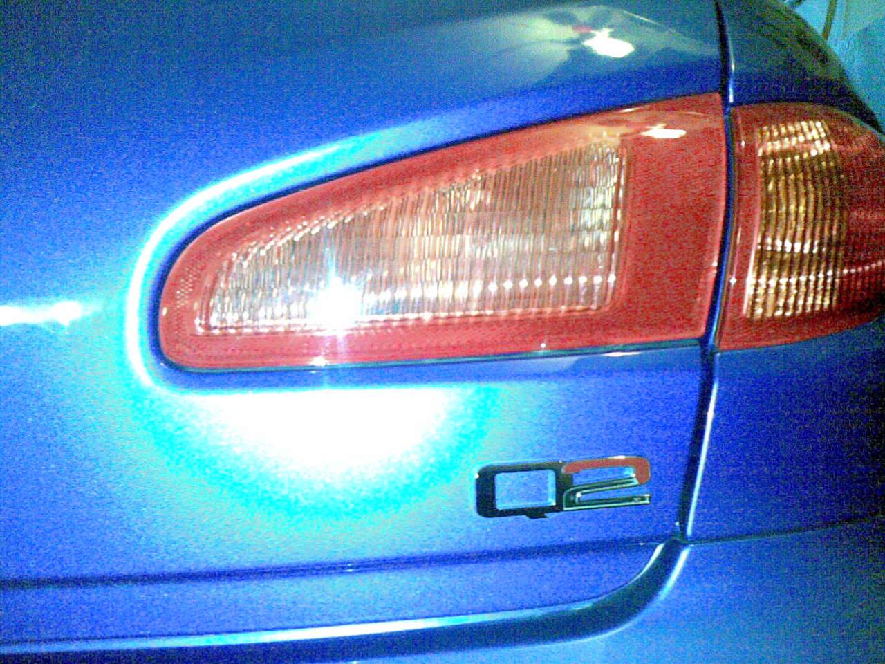

Sì purtroppo è una 'prassi' in uso dai Cretini con la mamma sempre incinta. Sulla mia Q2 avevano cercato di staccarlo senza riuscirci (ma facendo un danno vedi foto) nel salone Alfa di Torino (insieme al gruppo pulsanti alzacristalli sul bracciolo anteriore, lì mortacci loro...). Quando l'ho comprata me l'hanno ordinato nuovo naturalmente ma ho voluto cambiarlo io (si sa mai te lo montano storto).
Il problema di quando te lo rubano è che lo staccano a freddo con il rischio elevato di fare delle rigature sulla vernice. Procedura regolare per staccarlo è portarlo a 50-60°C con il phon da carrozziere e poi ruotarlo su sè stesso più volte, così il biadesivo si rammollisce per bene e non lascia nessun segno.
Se vuoi ho quello che ho staccato io, ma non ha la zampetta rossa su metà del 2. Per il resto è integro.:decoccio:
