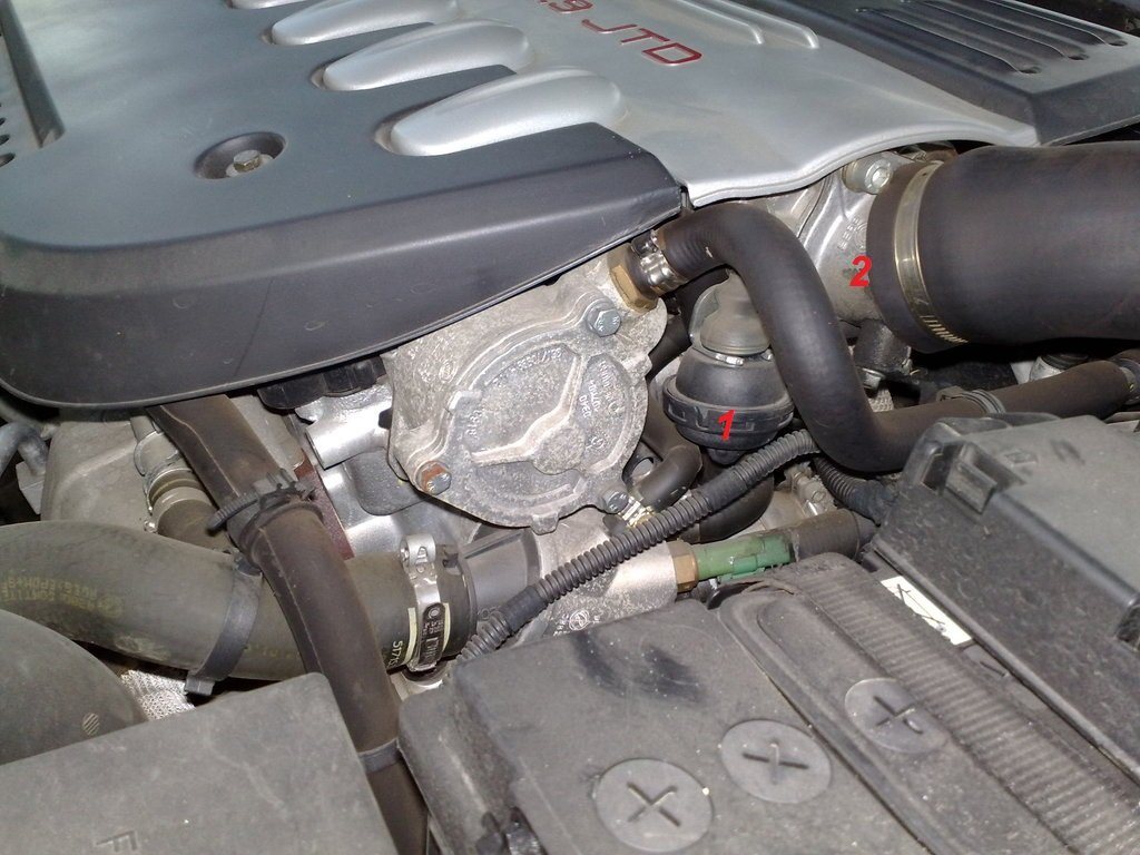

L'auto di per se non va male ma ho notato che fa un rumore molto fastidioso in accelerazione e rilascio del pedale, anche da fermo. Il rumore è cupo e sembra provenire dal tuo dell'intercooler superiore proprio prima della curva prima di entrare sotto il parafango e quindi prima dello scambiatore di calore. Il rumore è simile a quello, anche se più lieve, che si sente quando si stacca il tubo dello stesso intercooler dalla valvola a farfalla.
Ho allegato una foto con 2 numeri. Sto parlando del punto 2. Il rumore è forte quando si superano i 2000giri ed ancora più assordante quando si rilascia il pedale dell'acceleratore. Ho anche notato che la valvola a depressione (foto punto 1) non si muove e la valvola rimane sempre aperta. Dovrebbe trattarsi della valvola anti vibrzione quando si spegne il motore. Se muovo la farfalla a mano si muove tranquillamente ed il rumore cupo di cui prima....sparisce!

Ho pulito EGR (ovviamente era bloccata chiusa), pulito valvola corpo farfallato e verificato tutti i tubi depressione.
Ora il rumore....è uguale!!! Arriva direttamente dal collettore di aspirazione. Staccando il tubo intercooler si sente più forte.
Aiutatemi.
