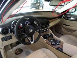

Salve amici,
Siccome la mia Giulia usata aveva dei graffi sul montante anteriore sinistro ne ho ordinato uno nuovo e vorrei cambiarlo io.
Qualcuno li ha già fatto? Indicazioni o suggerimenti?
Allego una foto non mia di esempio

Sono ad incastro. Osserva gli incastri su quelli nuovi così capisci meglio dove fare leva. Usa attrezzi in plastica specifici
#4
L’ho preso. Possibile che vada spinto verso il basso per sganciare l’incastro superiore?
#5
Fatto. Prima di tirare é importante rimuovere la guarnizione della portiera. Così si ha un facile accesso e c'è spazio per mettere una mano e tirate il montante.
Occhio al cavo di ritenuta per l'apertura air bag. Si sgancia lasciando una linguetta ad incastro sul montante di acciaio

Ciao, riprendo questa discussione... si è staccato il montante destro dalla parte superiore e non riesco a riagganciarlo (la base è saldamente attaccata, ma penzola un pò in alto). Come lo riaggancio? Ho provato a premere ma non sento nulla che possa incastrarsi
#10
si sara' rotto il fermo,dovresto toglierlo e sostituirli tutti,per sicurezza
