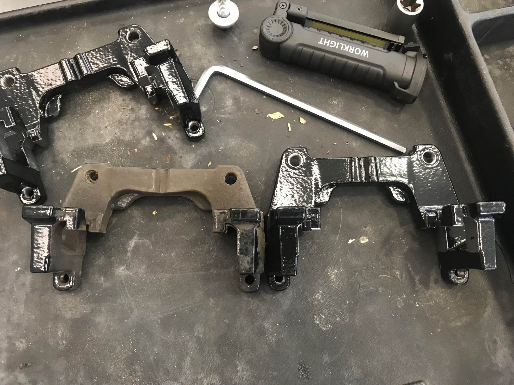

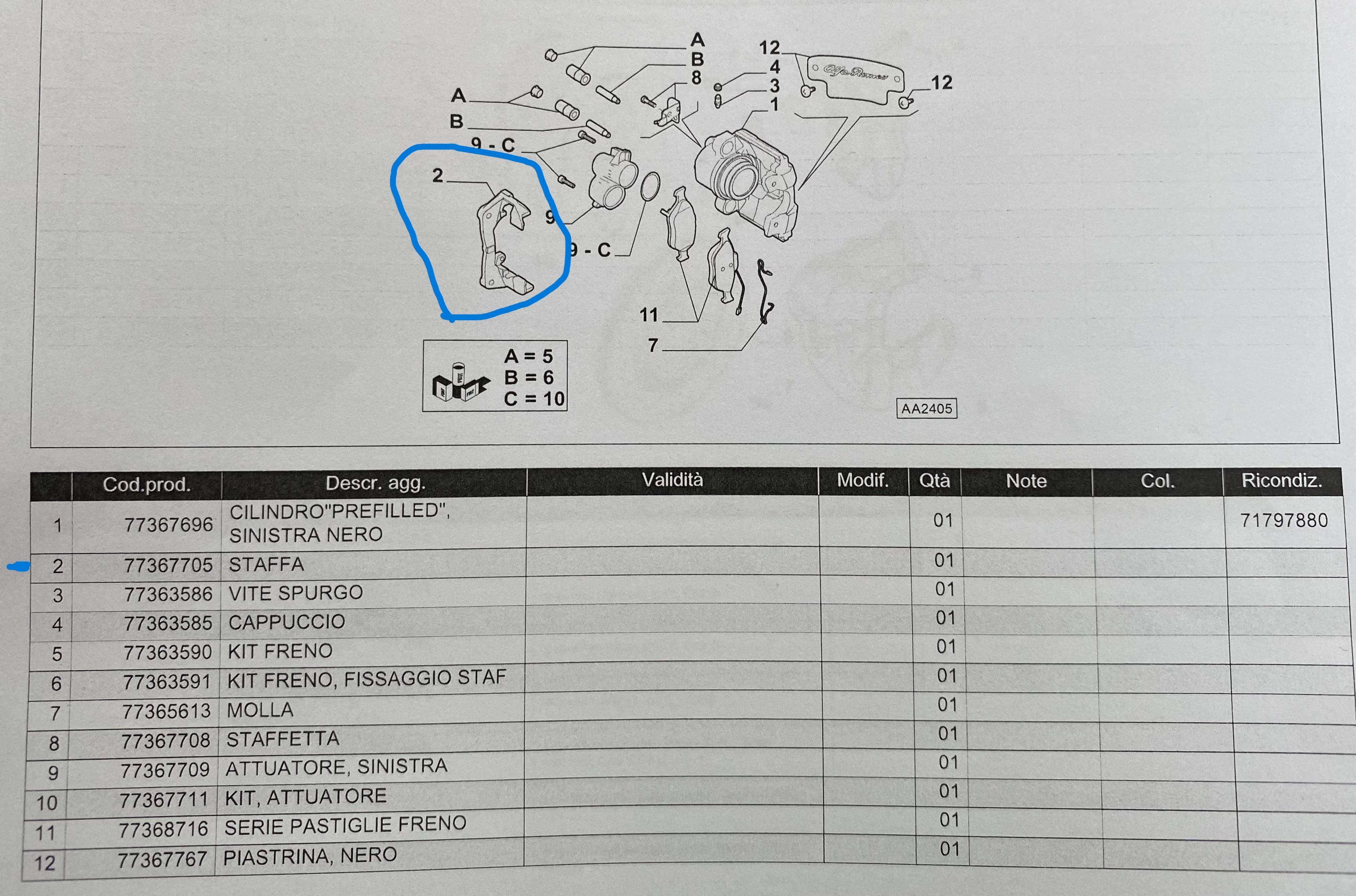

Anche io mi sto informando per fare l'upgrade, leggendo i vari post ho trovato i codici su eper, l'unico problema è che quello della staffa è uno solo ma in teoria sono di due tipi (originale e maggiorato).Posto foto di un altra discussione.

l'ho cercato anche io in lungo e in largo ma alla fine ho desistito e mi sono preso il kit maggiorato da una Giulia Veloce che aveva fatto il passaggio a impianto Q

Buongiorno! Credo che il codice della staffa posteriore maggiorata finisca con “7” e non con “5”. Quindi “0077367707”.
