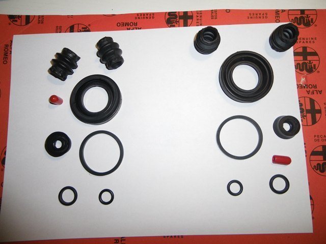

:decoccio:a proposito di kit revisione pinze,sono passato da un ricambista ma aveva solo i 2 parapolvere,i 2 o-ring del cilindretto e le 2 cuffiette,ma il kit completo comprende anche quelli per il meccanismo del freno a mano giusto? come questa foto: Alfa 156 Rear Caliper Repair Kit 1.JPG è come si smonta? dall'esterno vedo solo un bullone...lo tolgo è tirando esce?
mi rispondo da solo :rolleyes:....ma può essere di aiuto ad altri,gli o-ring del meccanismo freno a mano in totale sono 3,uno all'interno del pistoncino si estrae togliendo l'anello seeger,gli altri due sono nel meccanismo all'interno della pinza,si estrae togliendo sempre l'anello seeger è un blocco unico ma occorre una pinza con i becchi molto lunghi e sottili almeno di 10cm :decoccio:
