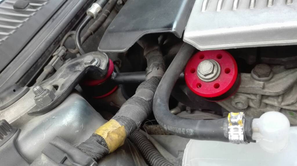

Salve a tutti, da un po'non scrivo più ma sono spesso qui a leggere.
Premesso questo ho deciso di effettuare un montaggio non previsto sui motori jtd delle boccole Strongflex al supporto motore, il braccio superiore per intendere,di cui allego foto e completato con successo.
Basta un po di impegno e un'ora di lavoro con pausa caffè.

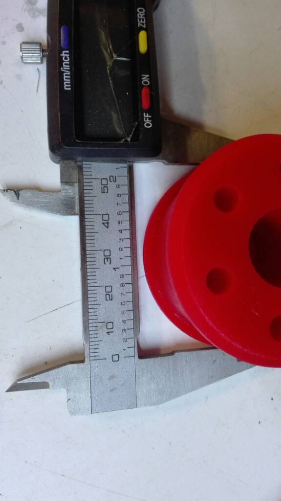

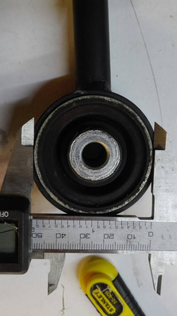

Partiamo dalle misure.
Misura interna della boccola originale.
Misura interna come se l'anello interno non ci fosse
Misura interna della boccola Strongflex
Spero si comprenda bene che per effettuare l'installazione bisogna eliminare il cerchio interno in ferro.

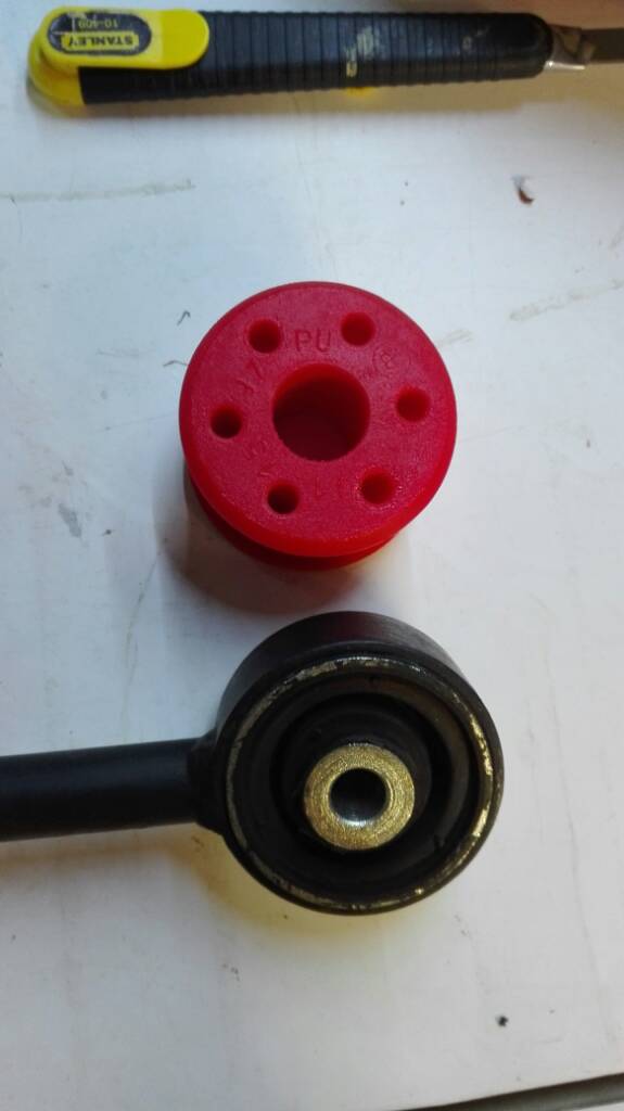

Bisogna far entrare quello rosso in quello nero. N.b. questa boccola viene venduta solo per i motori v6. Quindi la fabbrica non lo vende come ricambio per jtd

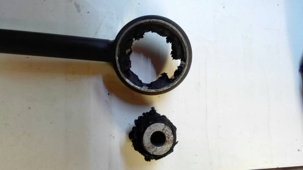

Trapano e via il perno...

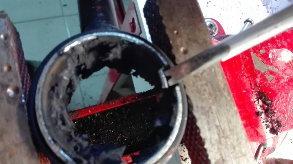

Poi bisogna effettuare due tagli con seghetto....
Poi con un cacciavite si indebolisce il tutto...
E viene via...

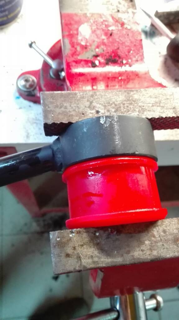

Poi subito in morsa...
Con un po di svitol e una cagna da falegname ci si aiuta a farla entrare....delicatamente. va bene anche una chiave a pappagallo.
Mi raccomando...molto delicatamente.
A questo punto vi renderete conto che la boccola è lenta una volta infilata. Niente paura....

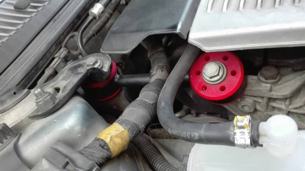

E poi infilate il perno centrale
Tirante per Alfa jtd pronto!
A questo punto ho scoperto una cosa incredibile....
Fatelo anche voi. La mia era diventata un concerto di rumori,allora ho voluto avviare il motore senza tirante montato....magia....rumori spariti. Non ci credete? Se gli altri tre supporti sono in ordine,provate scoprirete di avere un sei cilindri nel cofano.
Comunque ho effettuato il montaggio
E ahimè tornano i rumori esattamente come prima.
Quindi ho svitato i perni, riempiti di frenafiletti colore blu,quindi medio, serrato nuovamente i perni a mano questa volta.
Magia....ora regna il silenzio.
Spero che questo possa essere di aiuto a qualcuno.

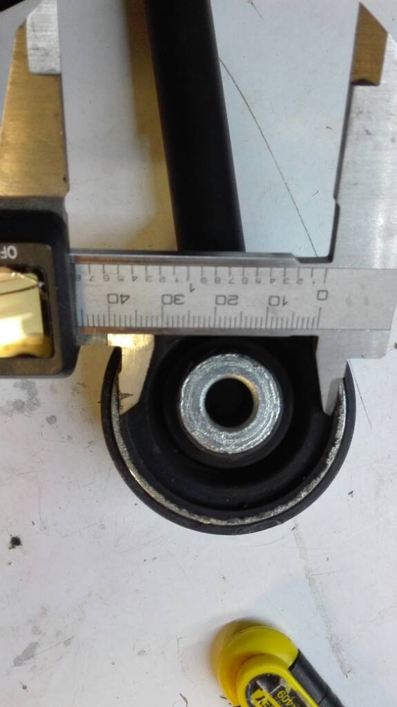

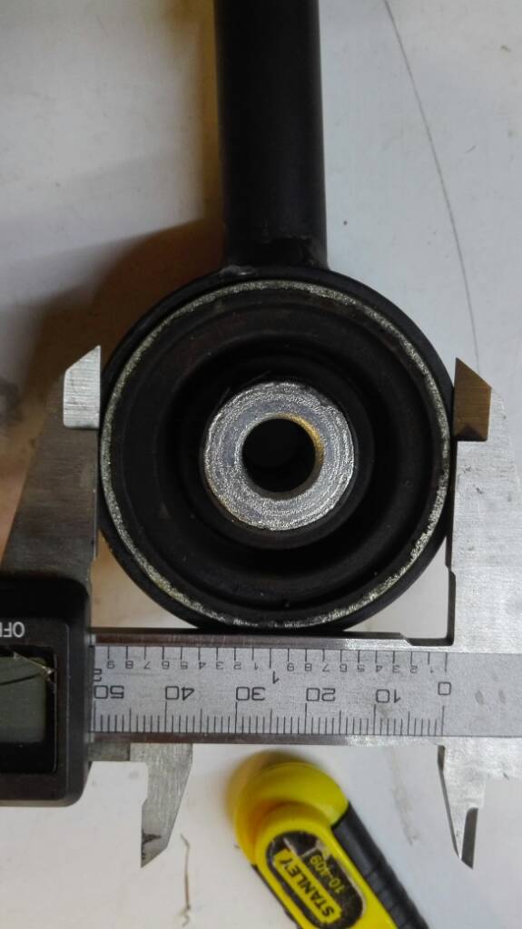

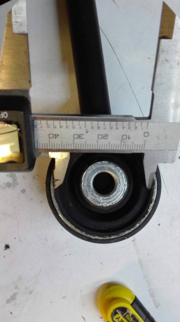

Partiamo dalle misure.Visualizza allegato 149455

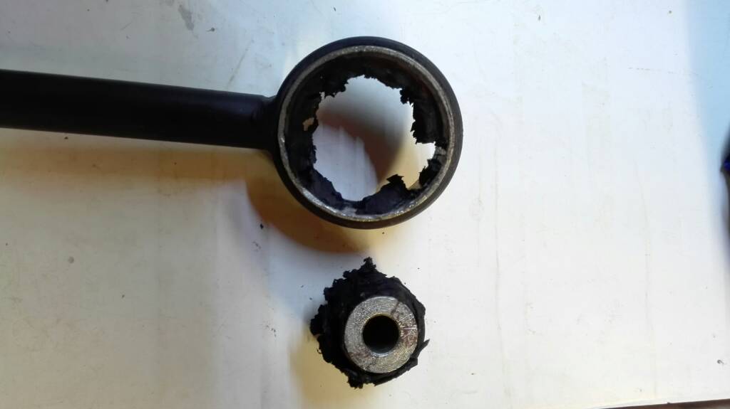

Visualizza allegato 149456

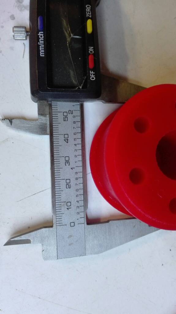

Visualizza allegato 149457

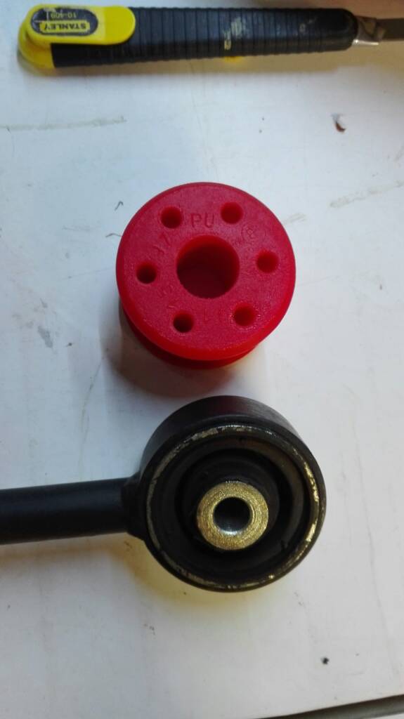

Ma procediamo con ordine.
Visualizza allegato 149458
Visualizza allegato 149459

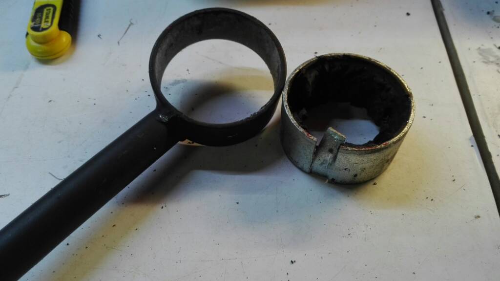

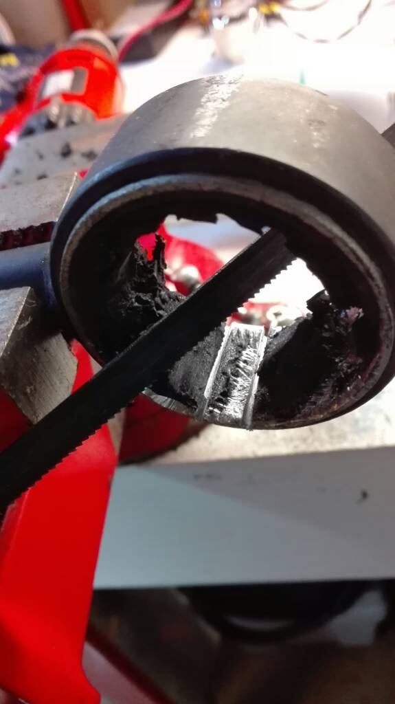

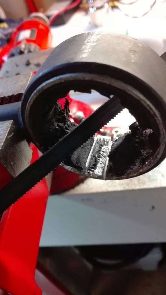

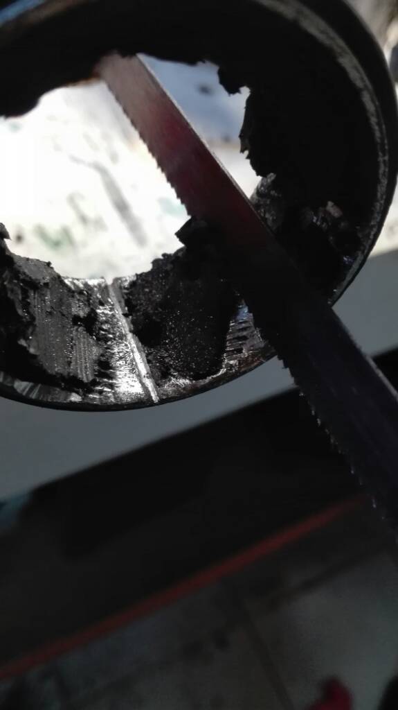

Visualizza allegato 149460

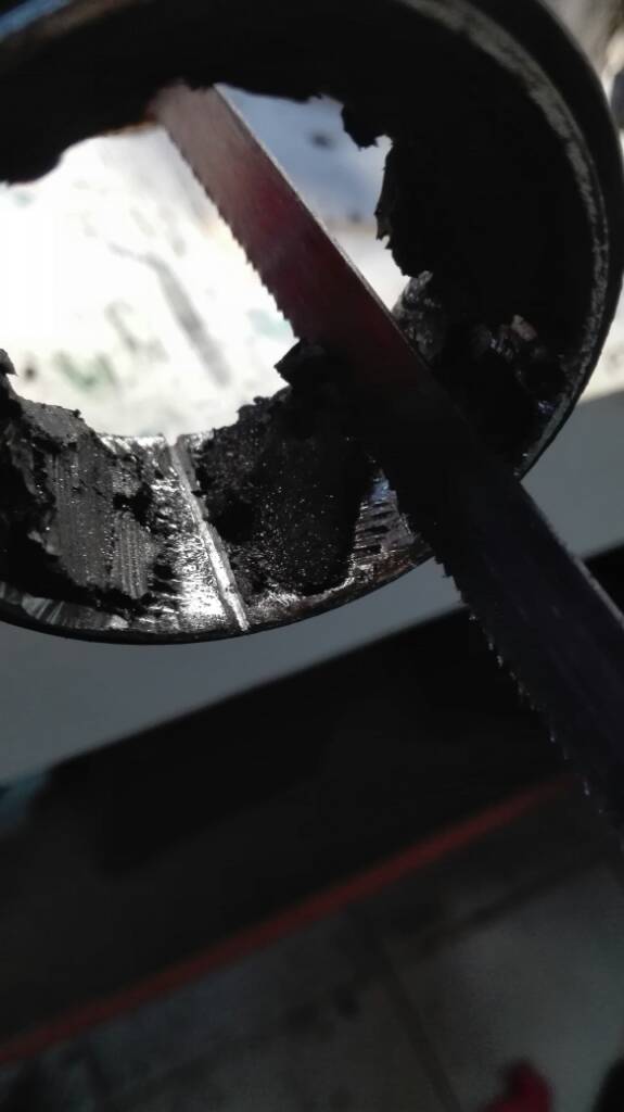

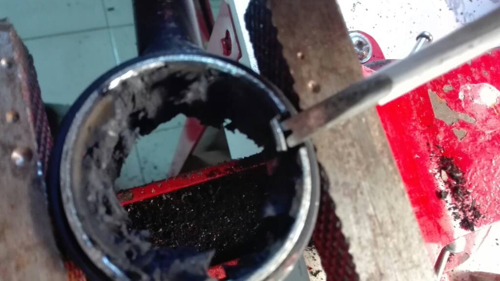

Visualizza allegato 149461

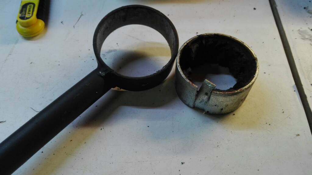

Visualizza allegato 149462
E viene via...Visualizza allegato 149463

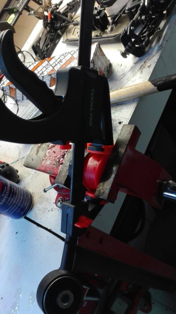

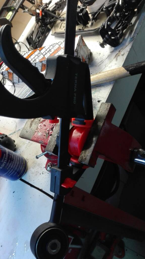

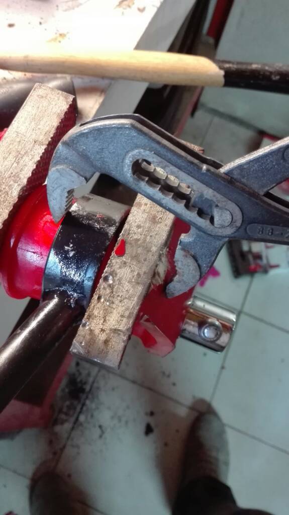

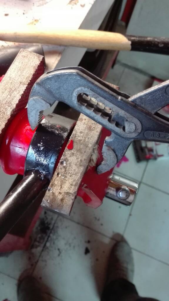

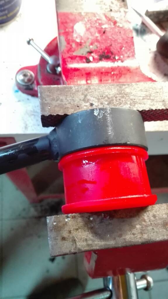

Visualizza allegato 149464
Visualizza allegato 149465
Visualizza allegato 149466

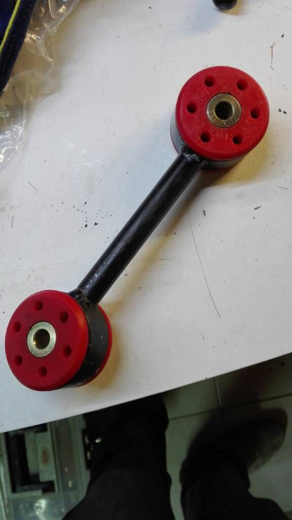

Riempite il foro centrale col grasso in dotazione
Visualizza allegato 149467

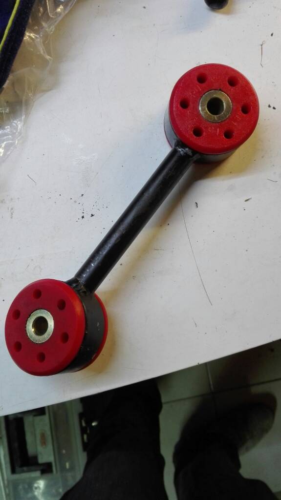

E poi infilate il perno centraleVisualizza allegato 149468
Visualizza allegato 149470
Un saluto.
