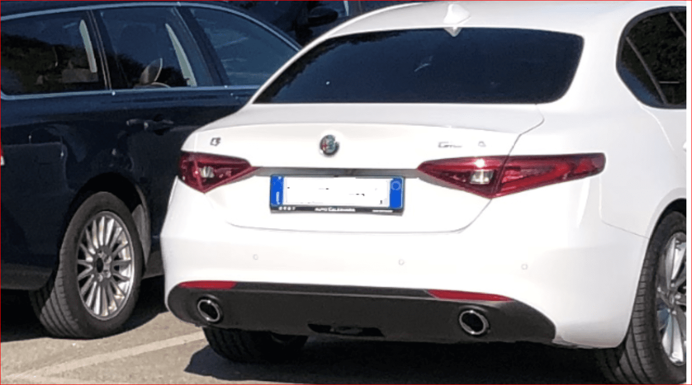

Piccolo sfogo aria calda sulla mia :) :)
    271 KB · Visualizzazioni: 262
