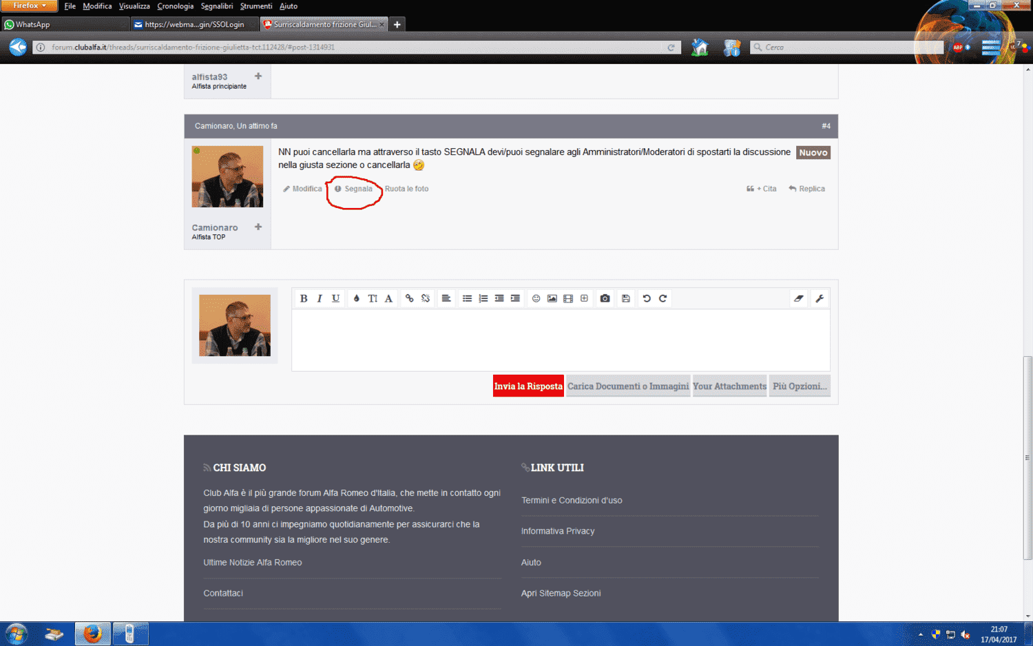

NN puoi cancellarla ma attraverso il tasto SEGNALA devi/puoi segnalare agli Amministratori/Moderatori di spostarti la discussione nella giusta sezione o cancellarla ;)
