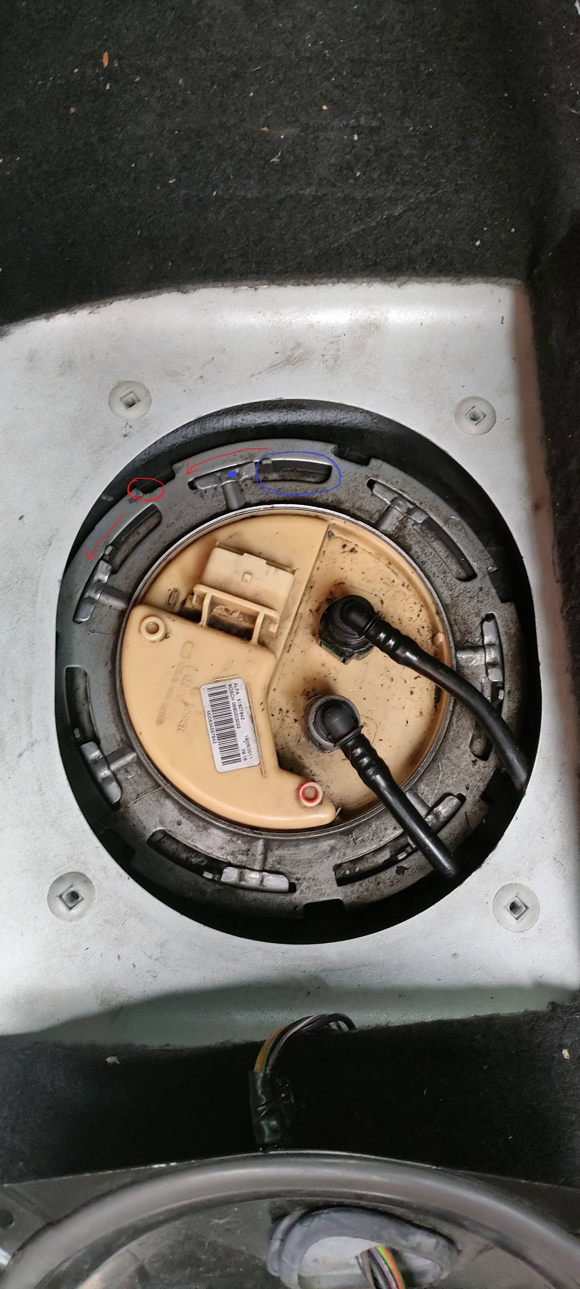

Buongiorno, dovrei svitare questa ghiera del serbatoio gasolio della mia Alfa Romeo Giulietta per estrarre la pompa ed eventualmente sostituirla. Mi sono procurato un attrezzo apposito su un noto sito online ma nonostante ciò non si allenta. Qualcuno di voi è riuscito e mi può spiegare come ha fatto? Grazie buona giornata

Devi inserire in cacciavite piatto dove cerchiato rosso nella fessura , dando dei colpetti in direzione della freccia, le linguette come quella con il puntino blu si deve posizionare nella fessura cerchiata blu ruotando la parte sempre in direzione della freccia rossa..
Ma prima di tutto ciò ti consiglierei se non hai indumenti anti elettrostatica e se non hai dimestichezza con i liquidi infiammabili di rivolgerti a un professionista ricordando che all'interno del serbatoio ci sono diversi litri di combustibile, ma non tanto il combustibile stesso ma i suoi vapori sono molto infiammabili, ricordando il classico triangolo del fuoco: (combustibile/comburente/fonte d'innesco) il combustibile è già presente, il comburente pure, manca l'innesco che potresti esser tu o il tuo cacciavite.

Con il gasolio non c'è pericolo di innesco.

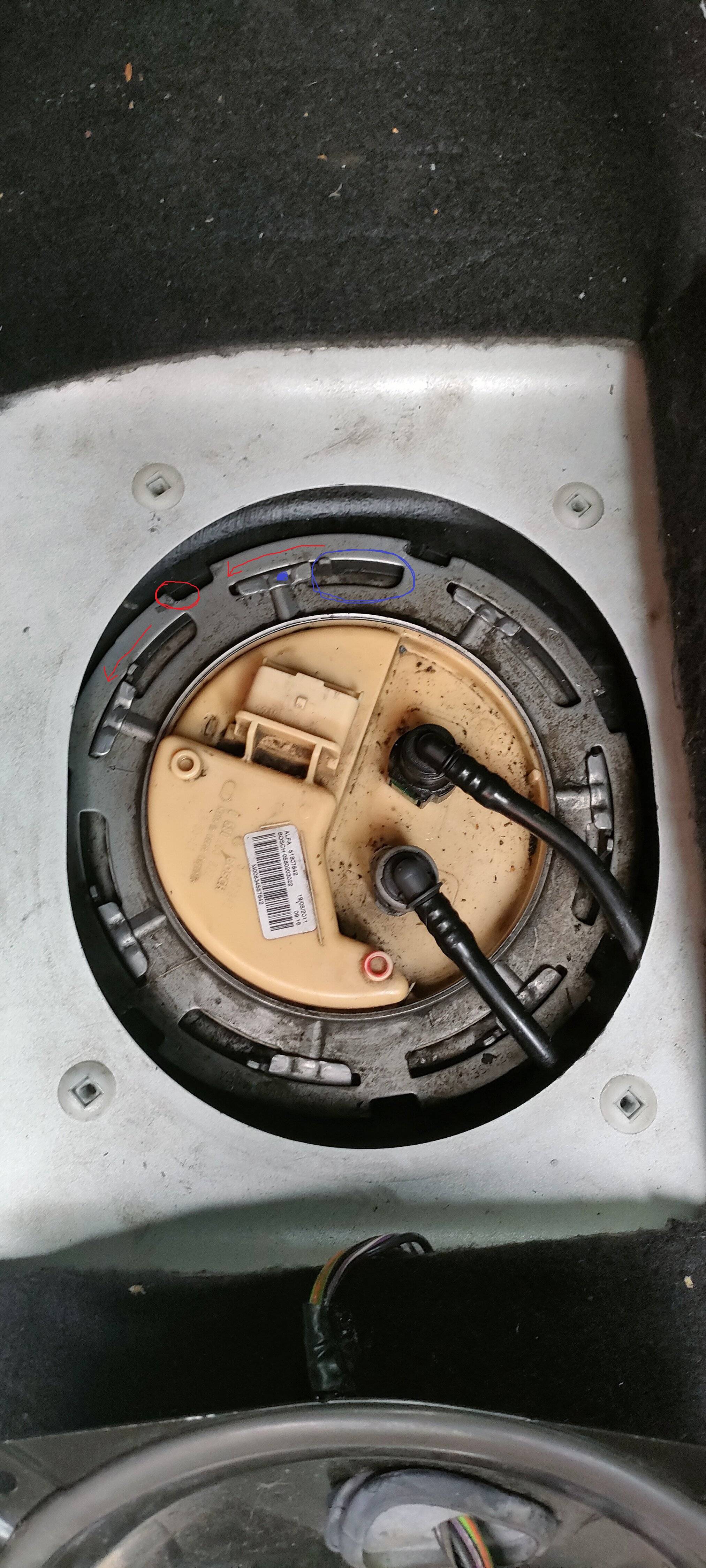

Ottima spiegazione 👍
