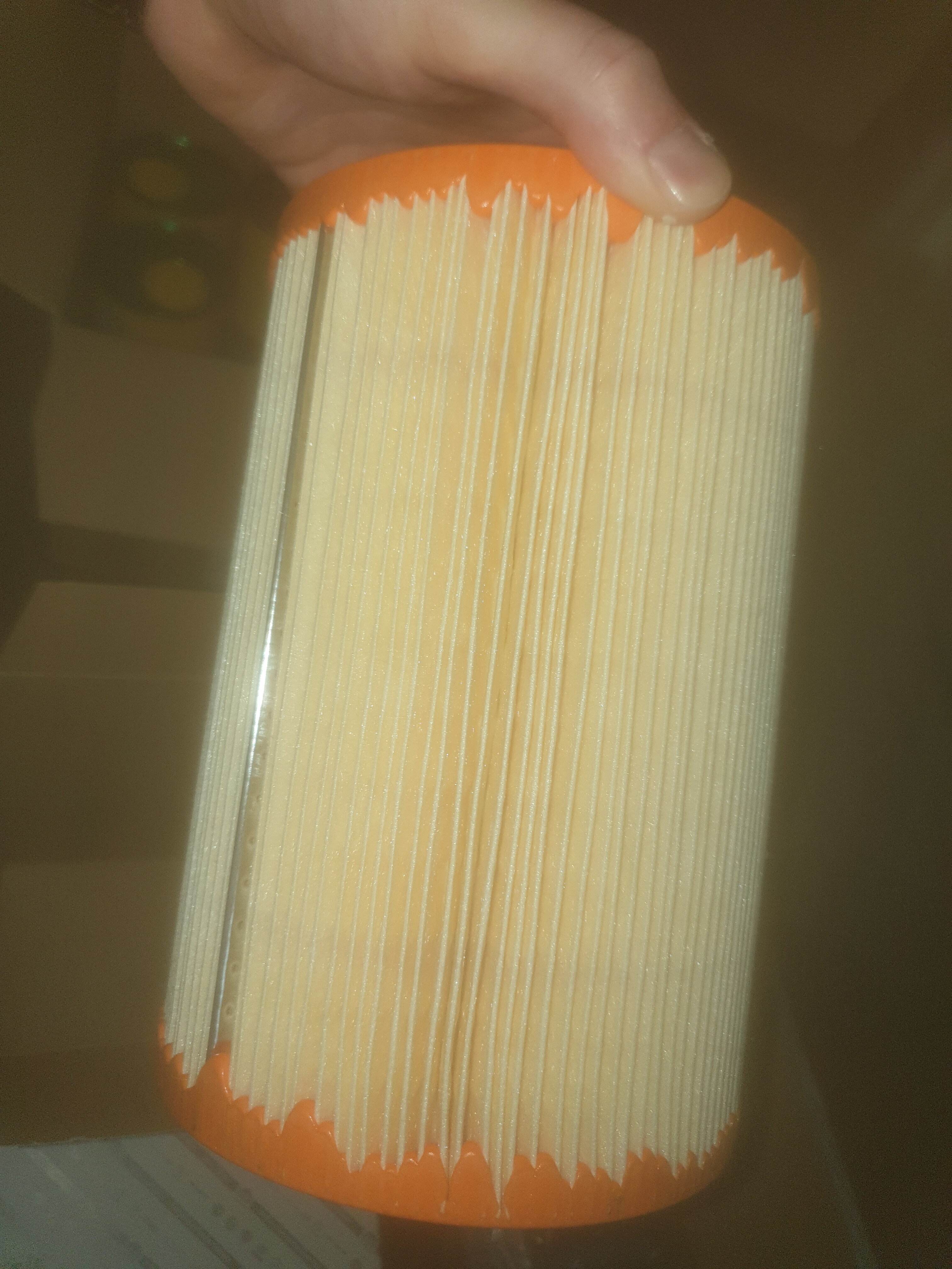

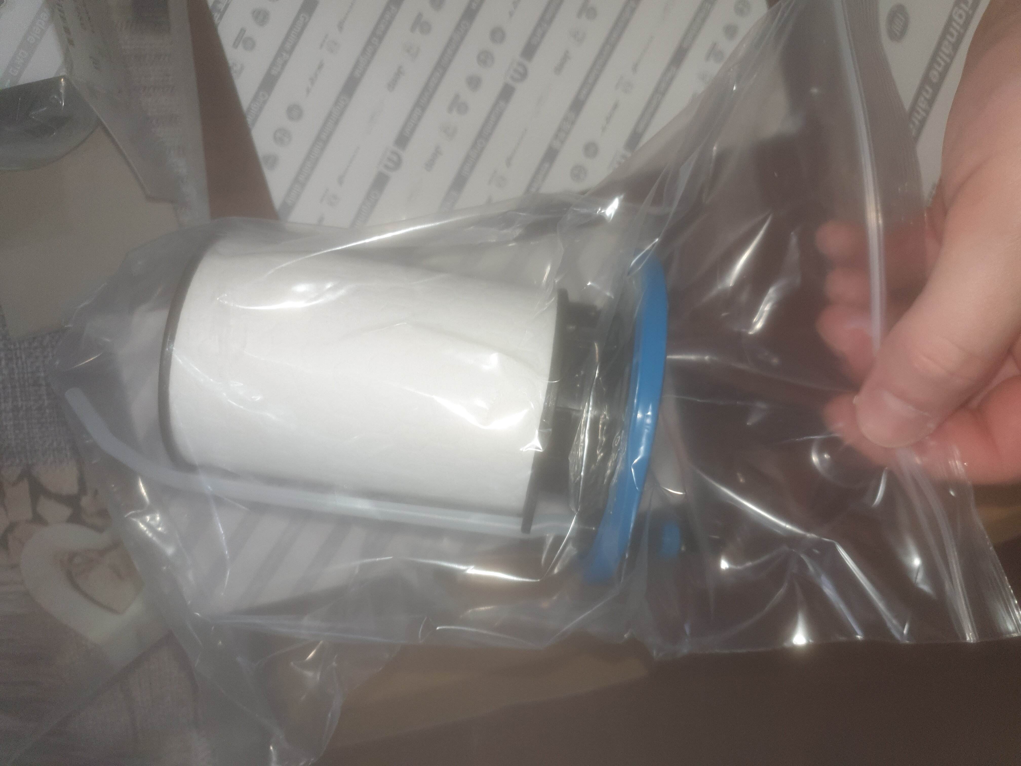

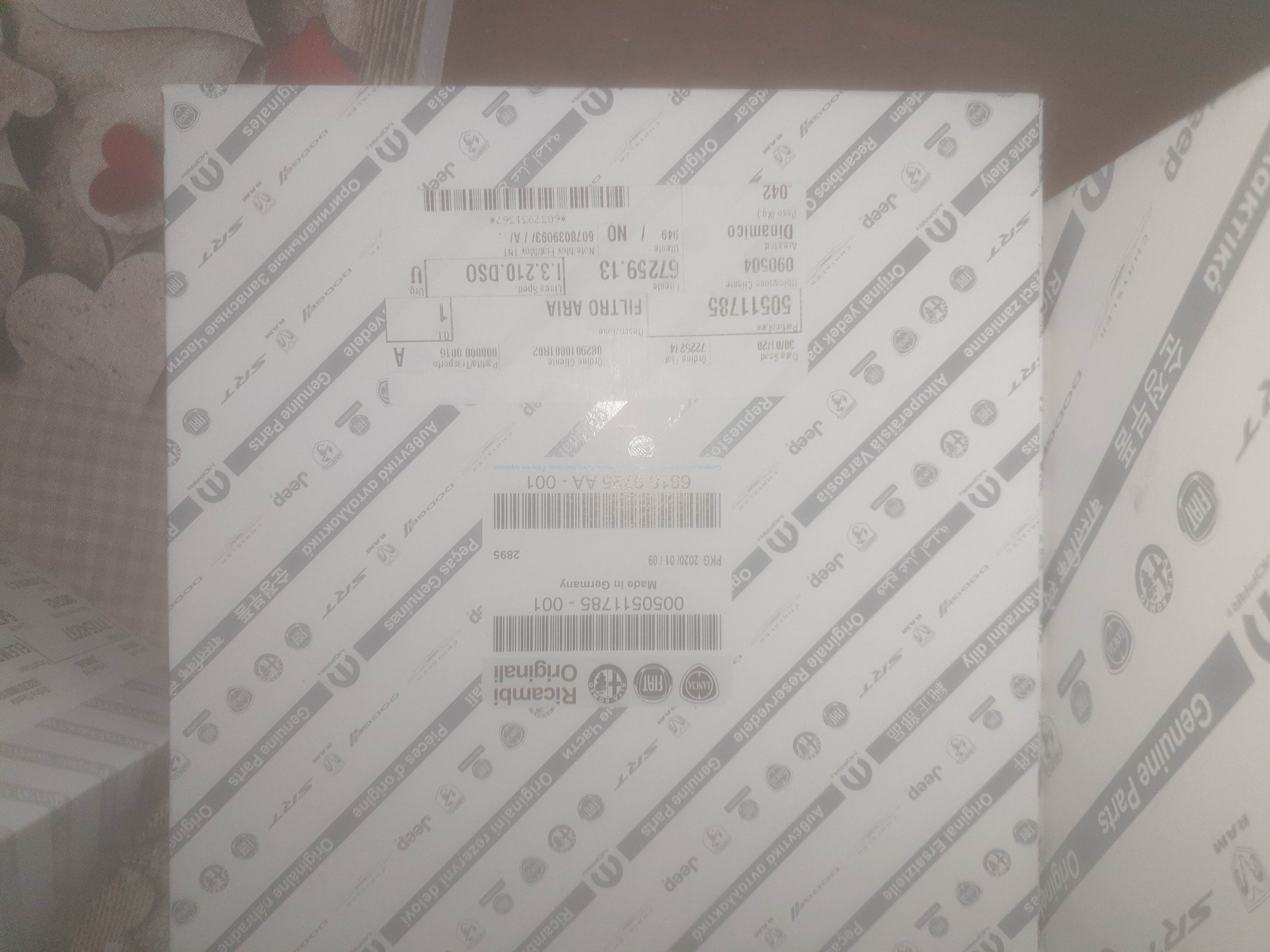

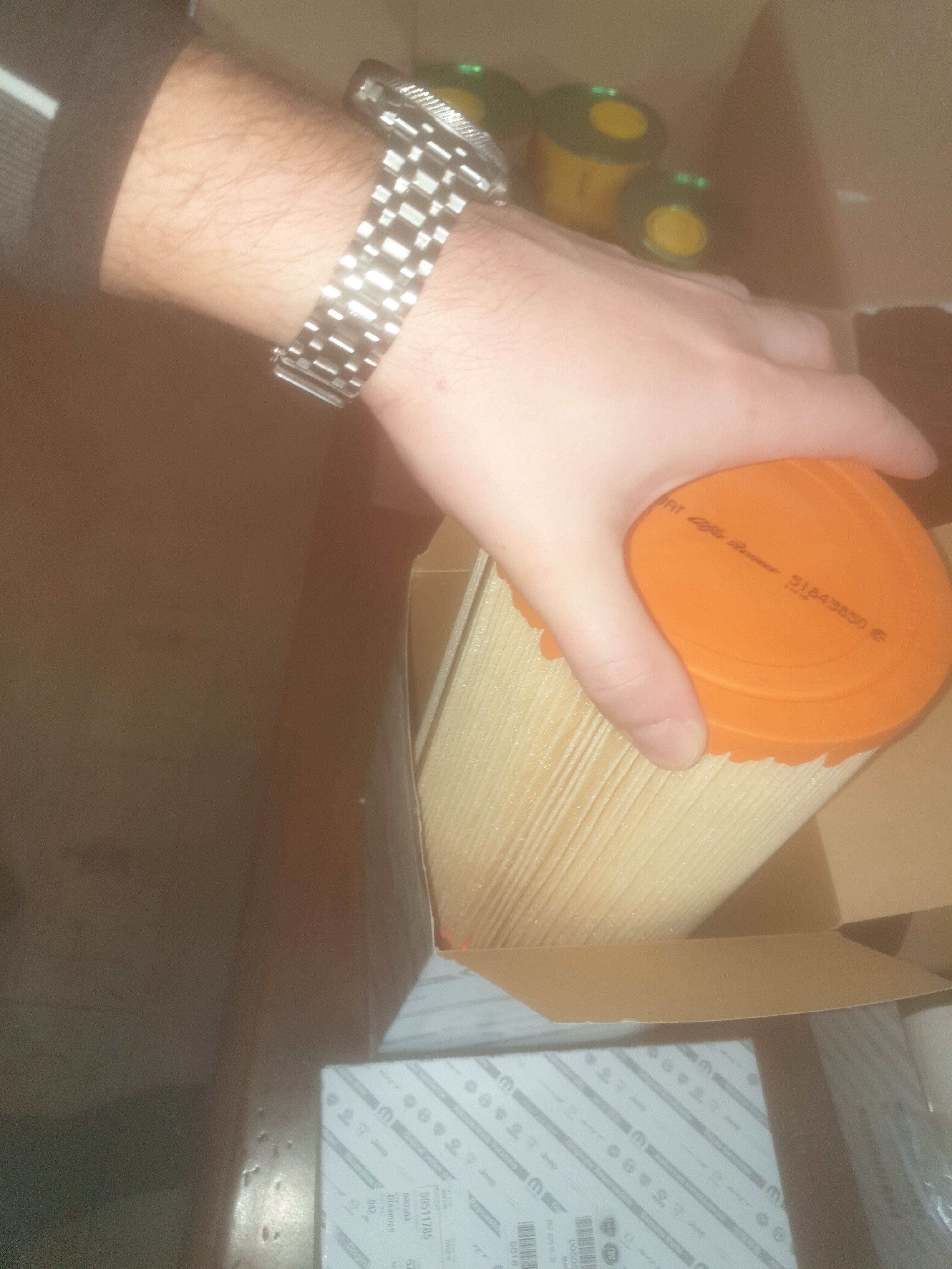

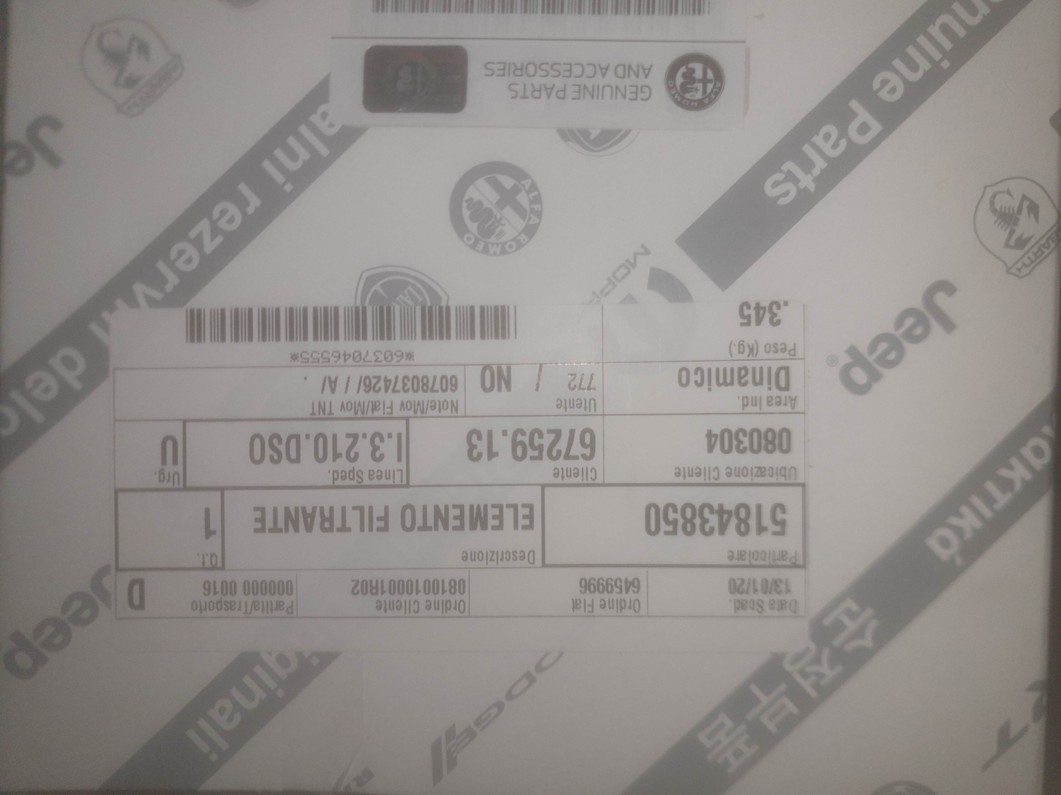

Qui i filtri originali presi direttamente in magazzino ricambi ufficiale fiat
L'Olio:
Relativo filtro

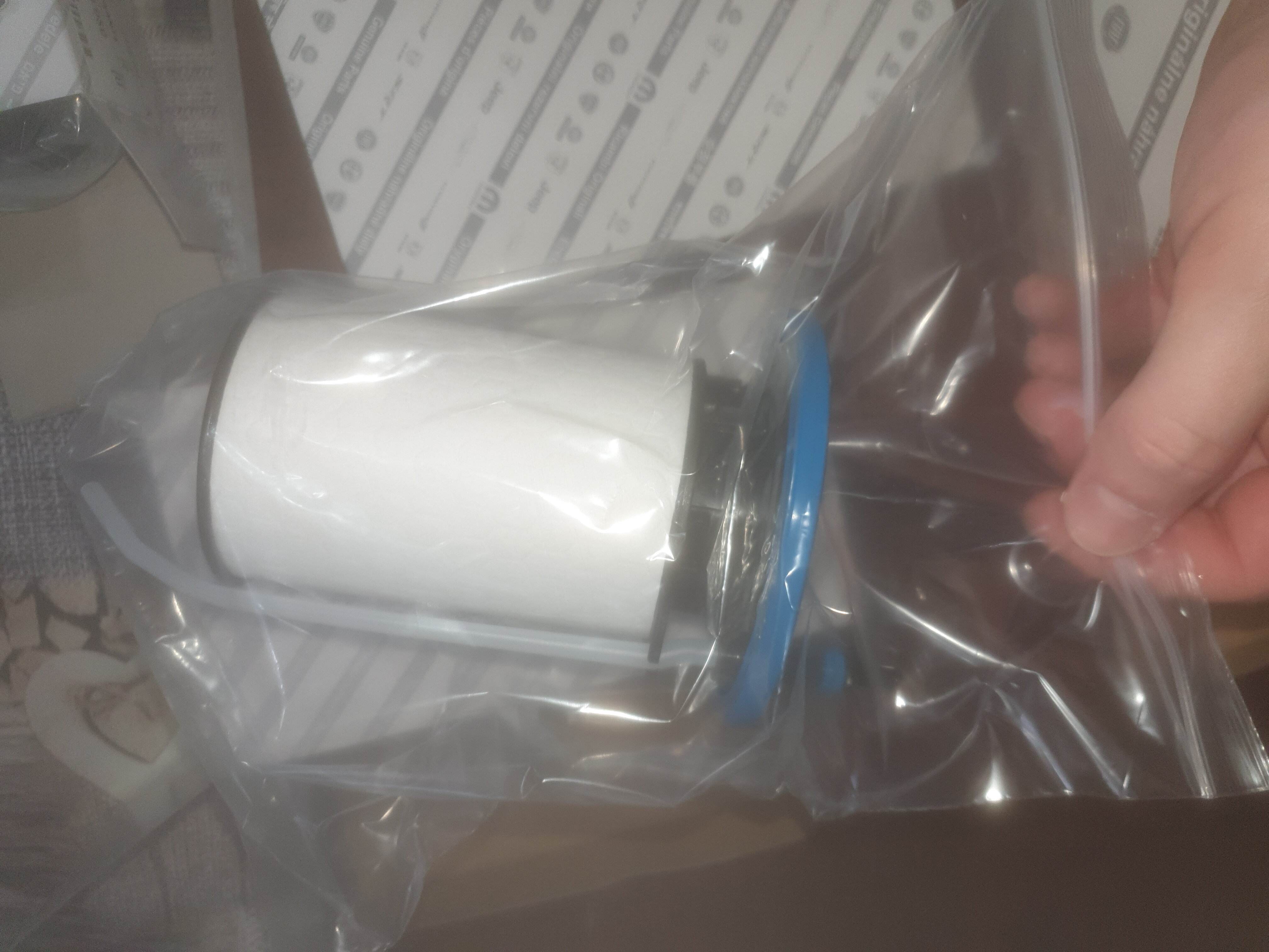

Filtro gasolio:

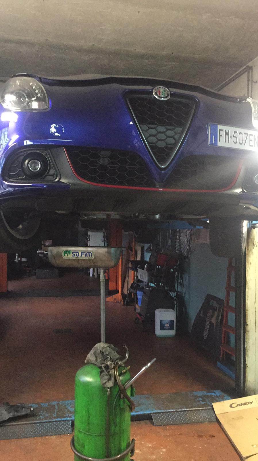

I cambi olio , filtri, candelette e cose così me le faccio da solo. In officina ci vado solo per lavori più grossi. Nelle poche officine che sanno lavorare però.

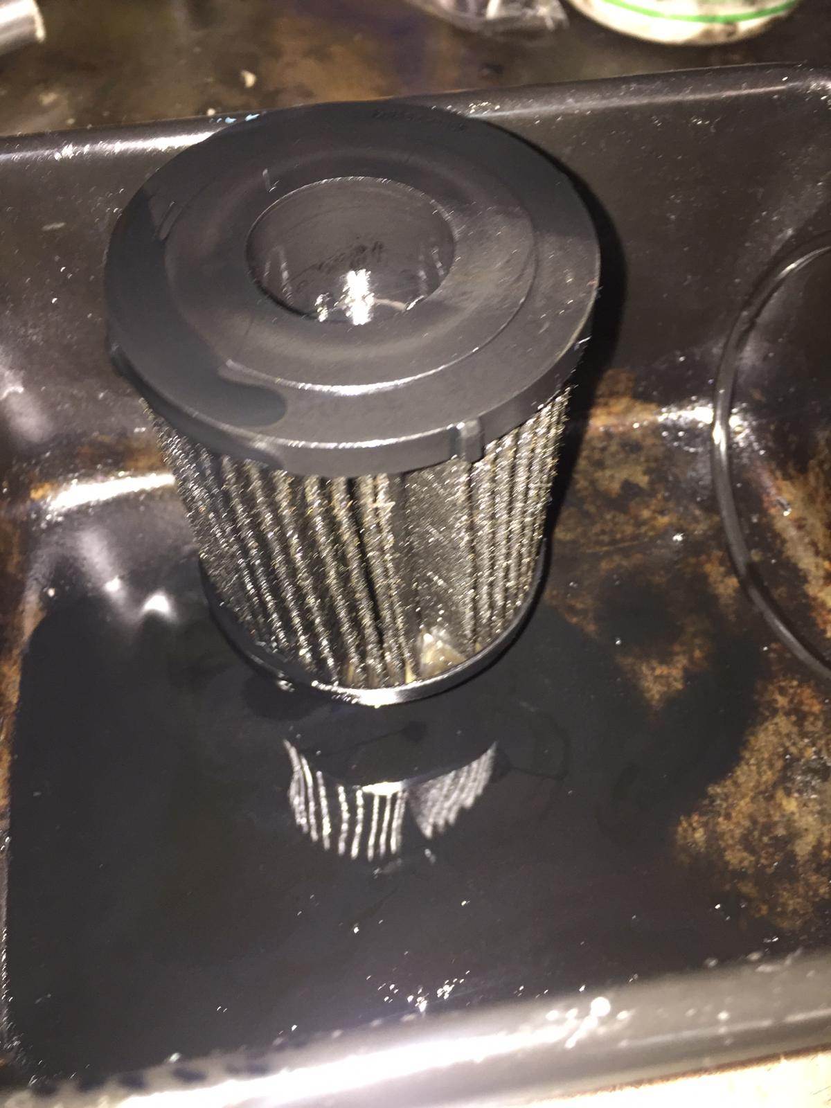

Filtro gasolio con soli 40 000km
Già stava conciato così.
Sempre fatto rifornimento con gasolio premium
