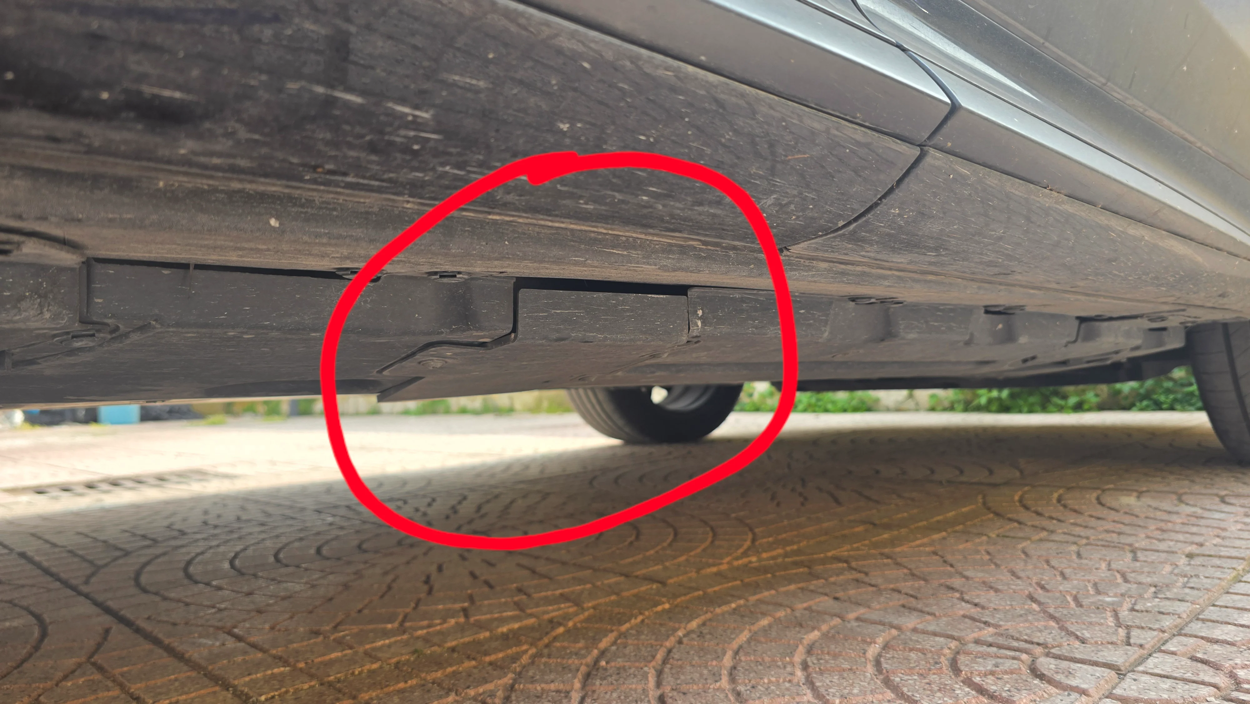

Ciao a tutti, oggi ho provato a togliere i 3 tappi ma sono riuscito a togliere un solo rivetto di un solo tappo, quindi ho rinunciato e la dovrò portare da un gommista sperando che non spacchi le modanature vicino le portiere. Detto questo volevo chiedere se è normale avere questa carenatura un po' ballerina, lato posteriore dx.
    654.1 KB · Visualizzazioni: 43
#187
Caro Gio9921,
purtroppo il fondo dell'auto è proprio tutto ballerino....
#188
Caro Gio9921,
Non si può risolvere in qualche maniera? Perché di queste carenatura ce ne sono un paio che sembrano non fissate a dovere (anche se hanno tutti i rivetti messi)
#189
Difficile, perché i rivetti sono fissati su plastiche a loro volta flottanti.
Anche io ne ho uno tutto storto perché hanno alzato l'auto senza toglierlo.
Comunque apparentemente non fa rumore.
Al limite lo perdo ed in tal caso starò senza.
