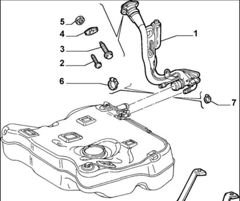

Il Problema è che non è il tappo ad essere rotto ma la plastichetta dove si va ad avvitare il tappo
#4
allora mi sa che devi cambiare tutto il tubo carburante visto che non esiste come parte singola ma è fornito come assieme (è indicato con 1):
Il codice è 60693973 e dovrebbe costare circa 200€
