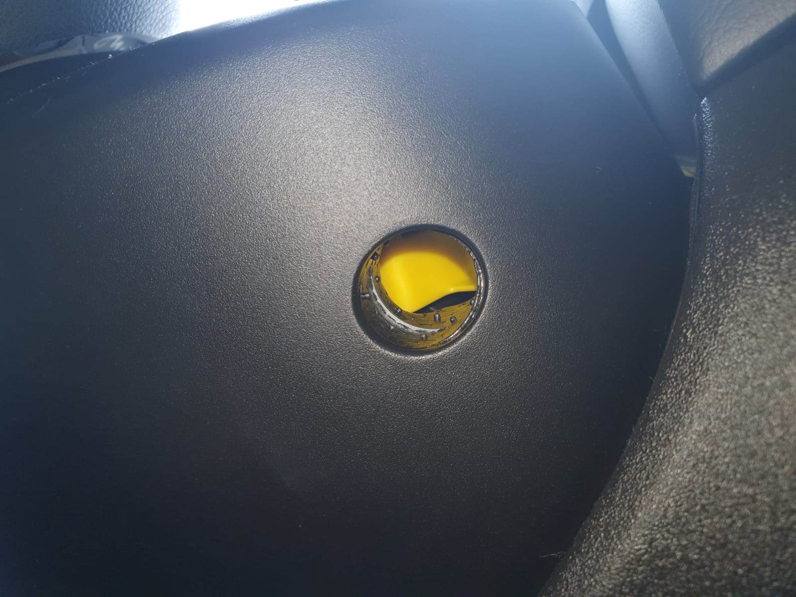

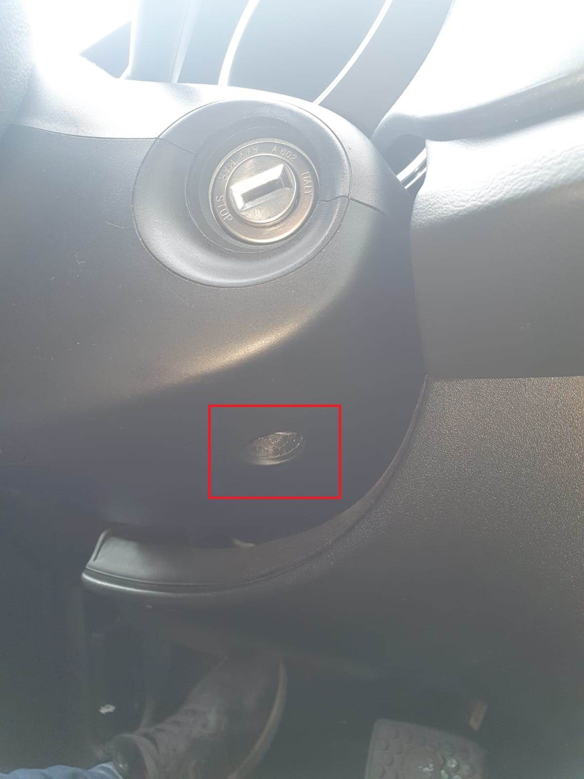

Buona giornata a tutti. Ieri ho ritirato la mia giulietta usata( 2.0 170cv tct del 2013). Il venditore mi ha detto che se la chiave non esce c è un pulsante sotto lo sterzo che, premendo, fa uscire la chiave. La mia domanda è: è una modifica fatta dal vecchio proprietario oppure è una cosa di serie? Vendendo il foro sembra di serie perché non ci sono sbavature né nulla però non ne avevo mai sentito parlare

Scusa me le aveva caricate male. Eccole

E' di serie, almeno su quelle col cambio tct. Serve a togliere la chiave se la batteria è scarica.
Sulle vetture col cambio tct si può togliere la chiave solo posizionando la leva del cambio in P.
In caso di batteria scarica per togliere la chiave bisogna infilare il cacciavite in dotazione in quel foro e la chiave viene via.
Se guardi nell'allegato al LUM riguardante il TCT trovi tutto.
Nella mia 120 cv gpl c'è il buco ma nulla di più.
