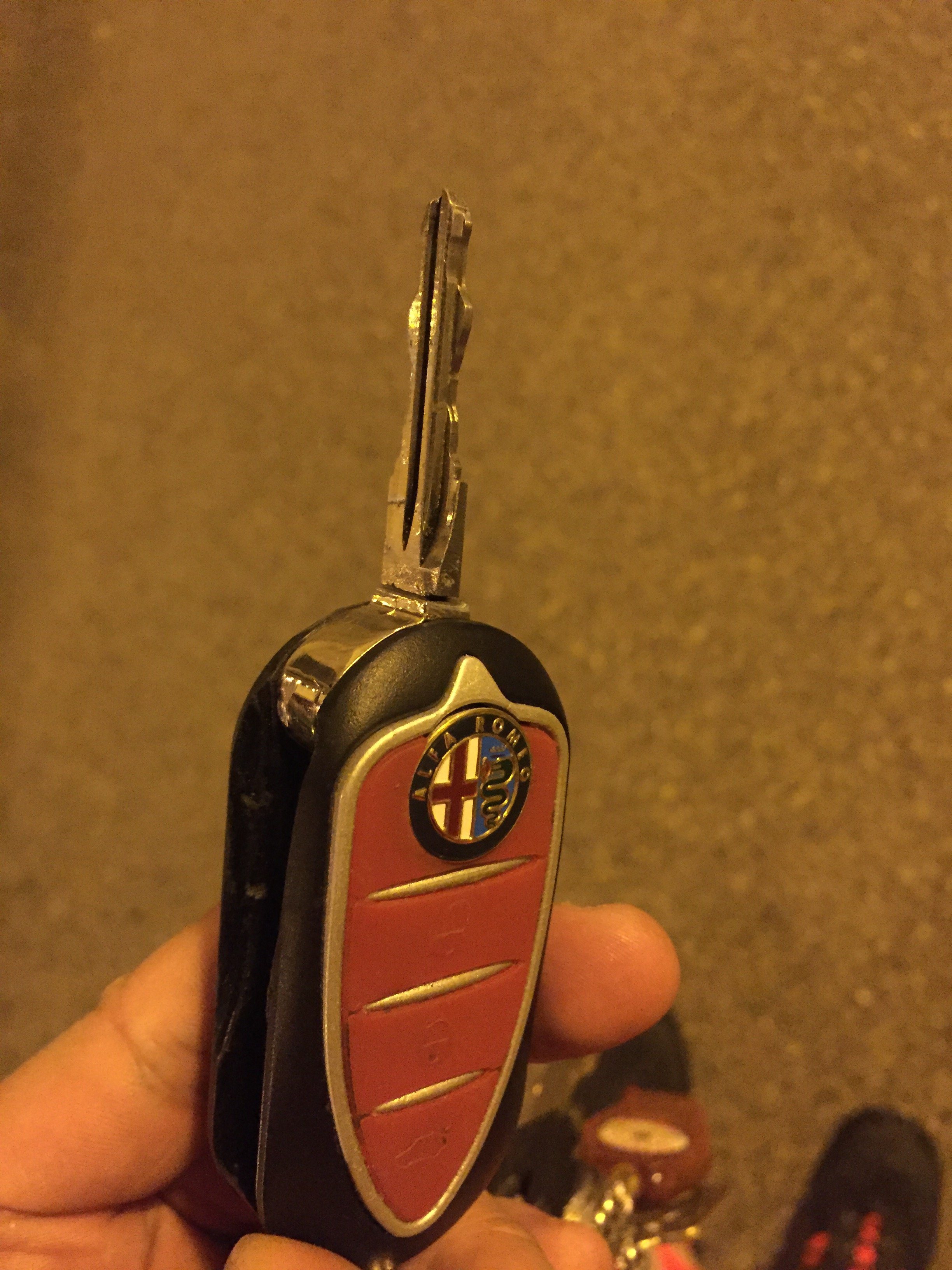

E quale kit hai comprato Tony? Io ho questa chiave e vorrei inserirci un kit ke si adatti senza avere il telecomando da parte :’)
