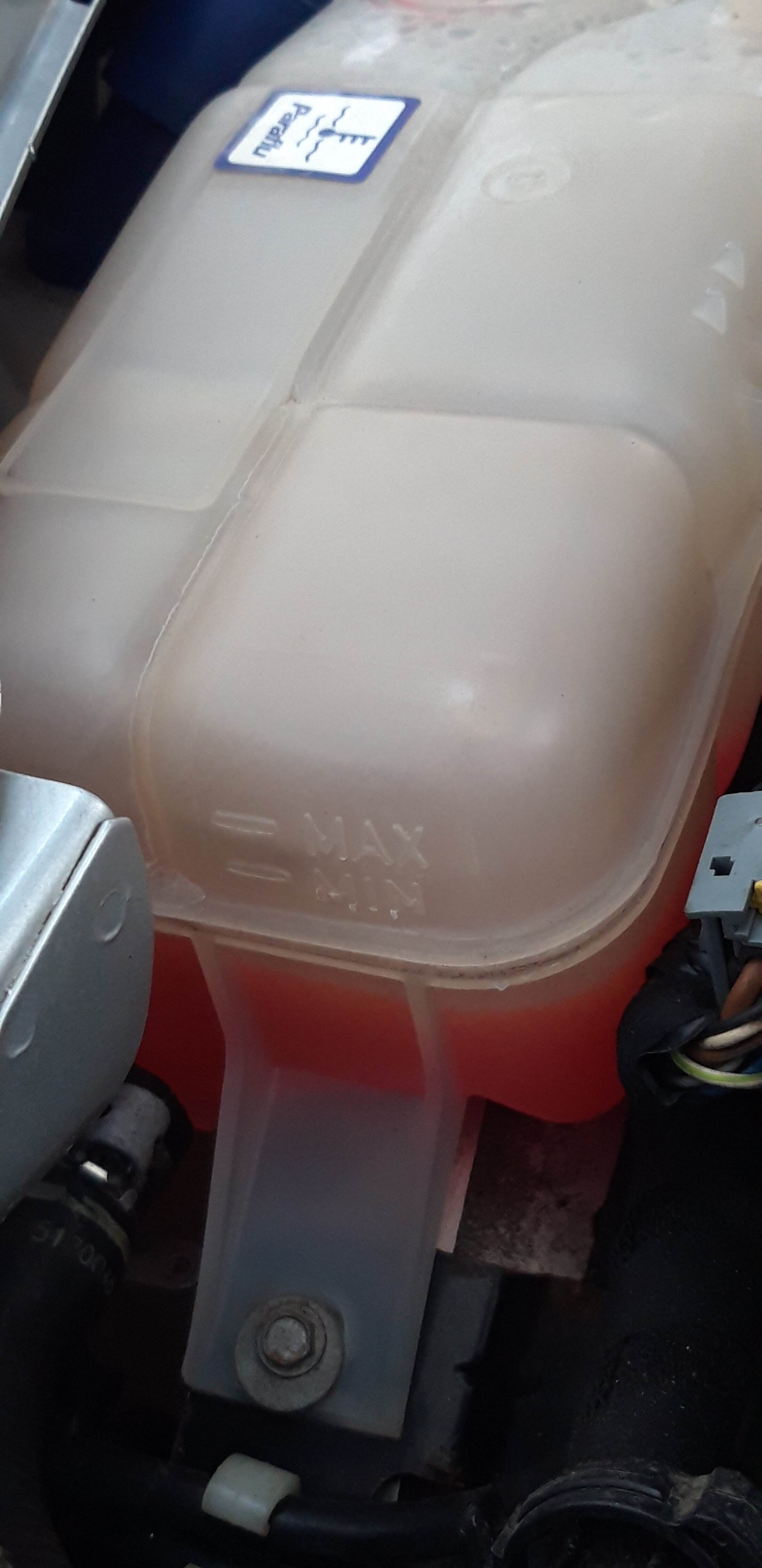

1) Livello dell'acqua tornato sotto il minimo dopo aver percorso appena 300 km

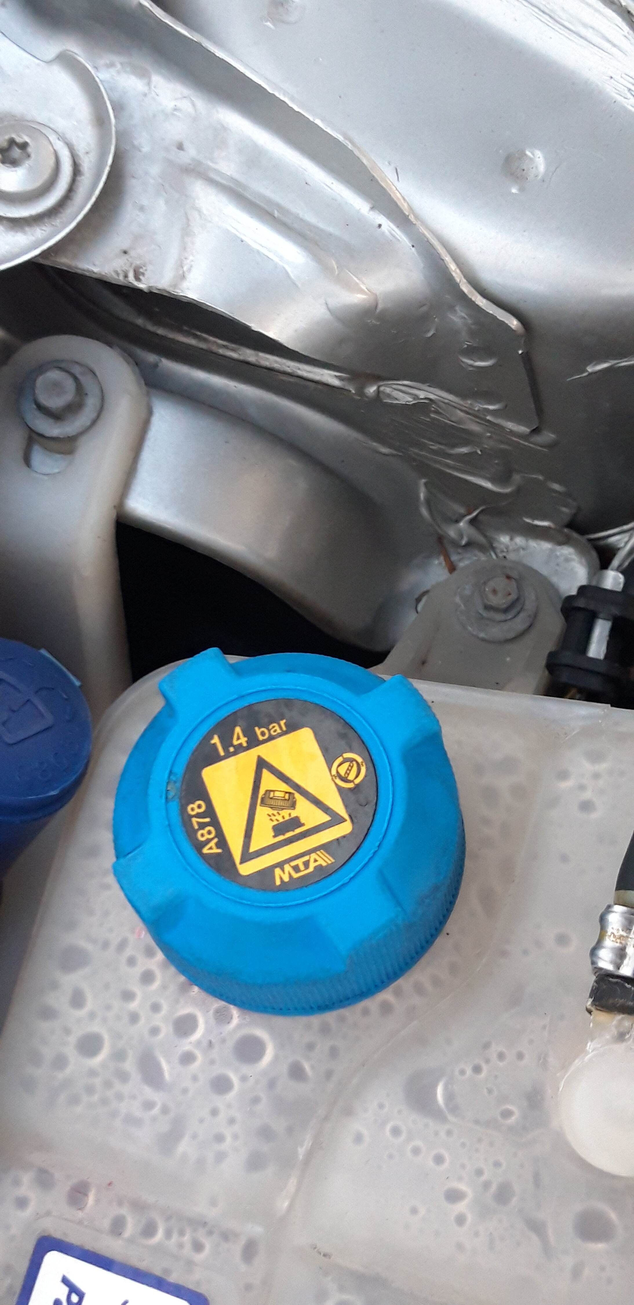

2) Tappo da 1.4 bar in dotazione al mio radiatore

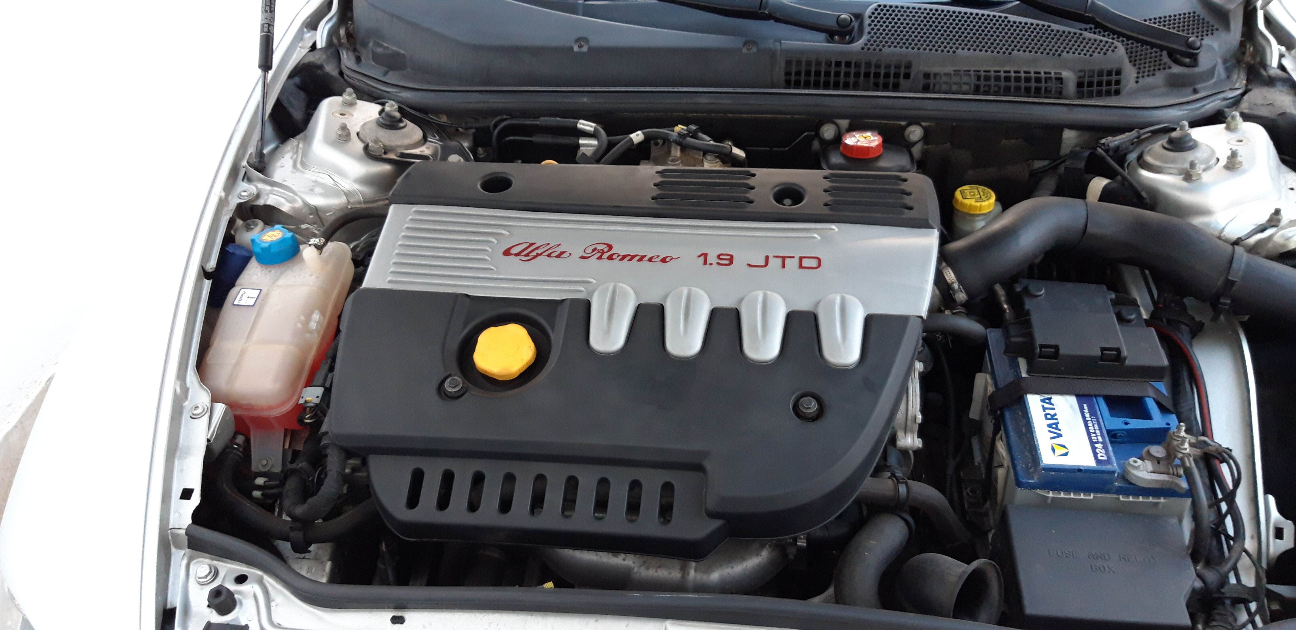

3) Panoramica del motore con livello dell'acqua "normale" dopo aver effettuato ennesimo rabbocco.

Possono essere tantissime cose anche il tappo...
