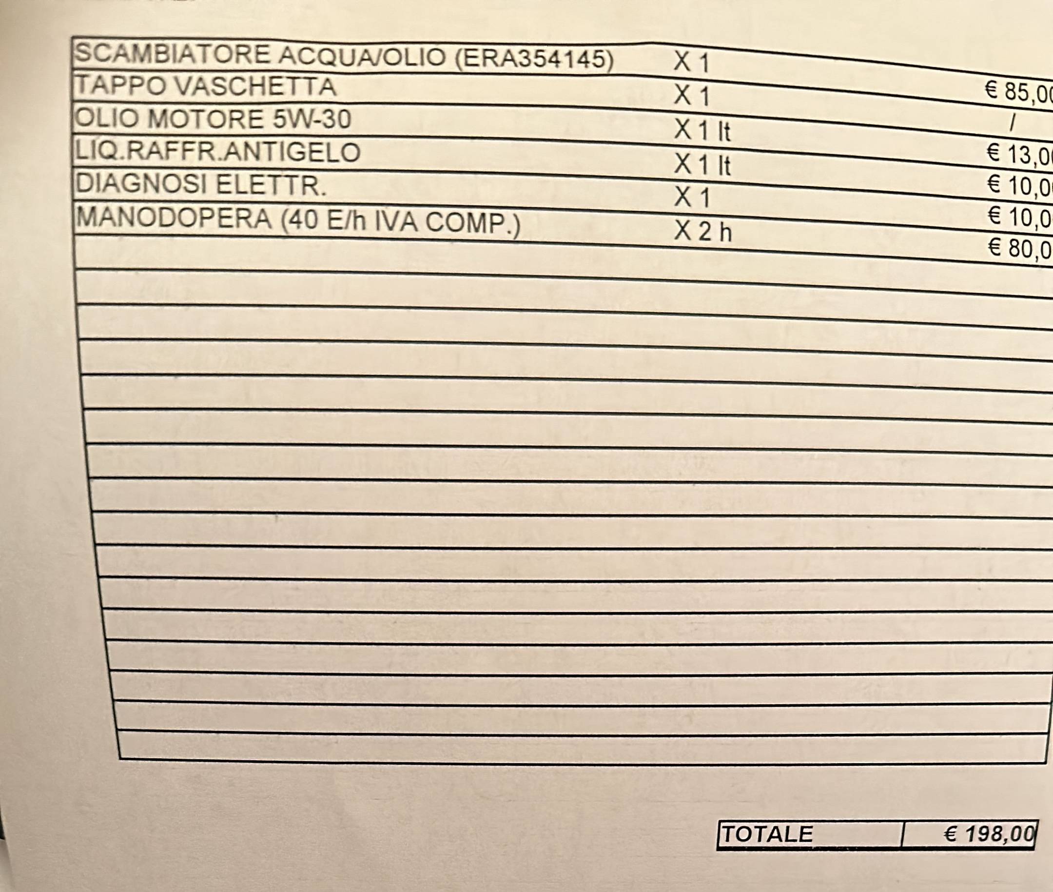

Ciao a tutti vi spiego il problema,allora la mia mito quadrifoglio dopo che percorre tratti di autostrada a velocita’ 130 -
140 km comincia a far salire la temperatura portandomi a dovermi fermare a volte,levando la pompa dell’ acqua(distribuzione completa fatta a febbraio) - vaschetta del liquido refrigerante(cambiata da pochi mesi),a inizio settimana l’ ho portata dal meccanico e mi ha detto che ha trovato lo scambiatore danneggiato che mi faceva perdere i liquidi,allora dopo aver pagato 198 euro syasera mi ritrovo con lo stesso problema ma il livello saliva meno del solito probabilmente perche’ non c’ era piu’ la perdita,cosa puo’ essere? Tutti mi dicono sia la valvola termostatica

Praticamente mi hanno ridato la macchina mercoledi sera,ci sono andato al lavoro(faccio le consegne a Roma centro) e fra traffico e consegne tutto ok non e’ salita la temperatura e liquido apposto,ieri sera vado a cena a 35 km da casa e al ritorno ho voluto provare dove prima di dava problema ovvero 130 - 140 km fisso per tot kilometri e puntualmente dopo i soliti 15 km a quel regime e’ risalita la temperatura
