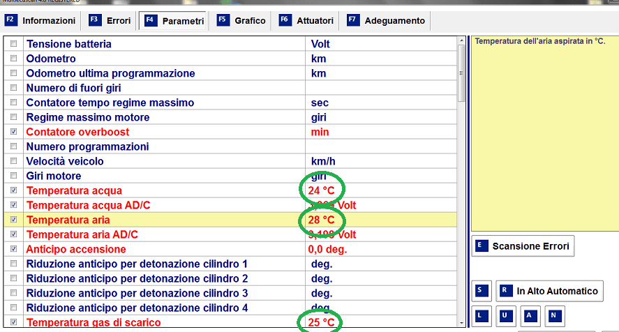

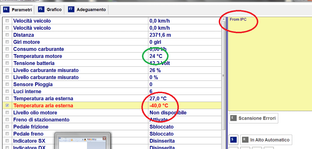

Ciao a tutti , ho rilevato questo parametro sbagliato della temperatura aria con Multiecu . Posto le foto temperature giuste cerchiate verde quella sbagliata cerchiata rosso.
Ci sono diverse voci di temperatura aria che sono tutte allineate , però questa voce temperatura aria ( from IPC ) è sballata a -40° . Immagino che il sensore sia rotto . Qual'è questo sensore ?
    36.2 KB · Visualizzazioni: 105
    39.5 KB · Visualizzazioni: 73
Può essere il sensore MAP ?
Ovviamente , ma quale sensore potrebbe essere che segna che segnala quel valore errato ?
Il sensore sotto lo specchietto funziona bene .
