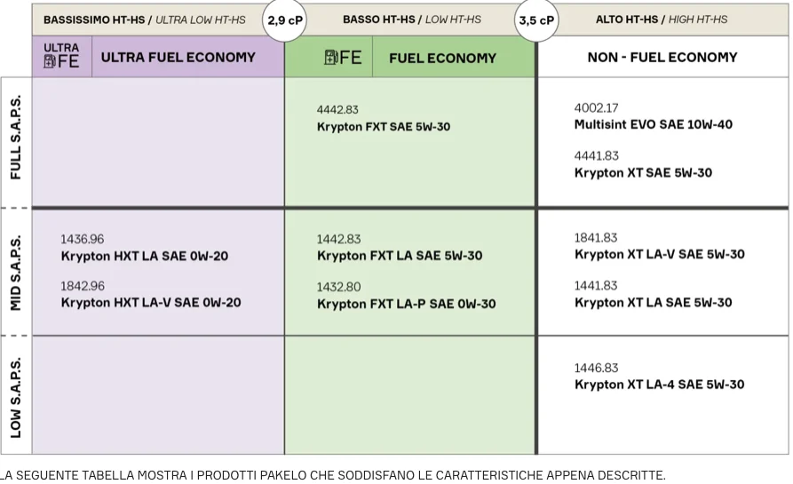

Ma perchè continuiamo a "classificare" gli olii solo in base... alla viscosità?
Premesso che la viscosità è la fluidità e/o la densità dell’olio, che derivano dalla resistenza al flusso. Maggiore è la resistenza, più difficile sarà per l’olio fluire regolarmente. Minore la resistenza, migliore il flusso dell’olio.
Nei motori moderni è d'obbligo la scelta della specifica C5, in quanto compromesso voluto per ridurre i danni causati dal Bio-Diesel che, oltre alla pessima combustione, fa trafilare il diesel incombusto.
È molto importante sottolineare che i motori che richiedono valori HT-HS elevati possono subire usura precoce e rottura se vengono utilizzati oli per il risparmio di carburante, poiché non è garantito un film lubrificante protettivo sufficiente. Al contrario, i motori che richiedono oli HT-HS a basso contenuto possono funzionare anche con oli HT-HS elevati. È sempre consigliabile controllare le specifiche nel manuale d'uso e manutenzione del veicolo.
