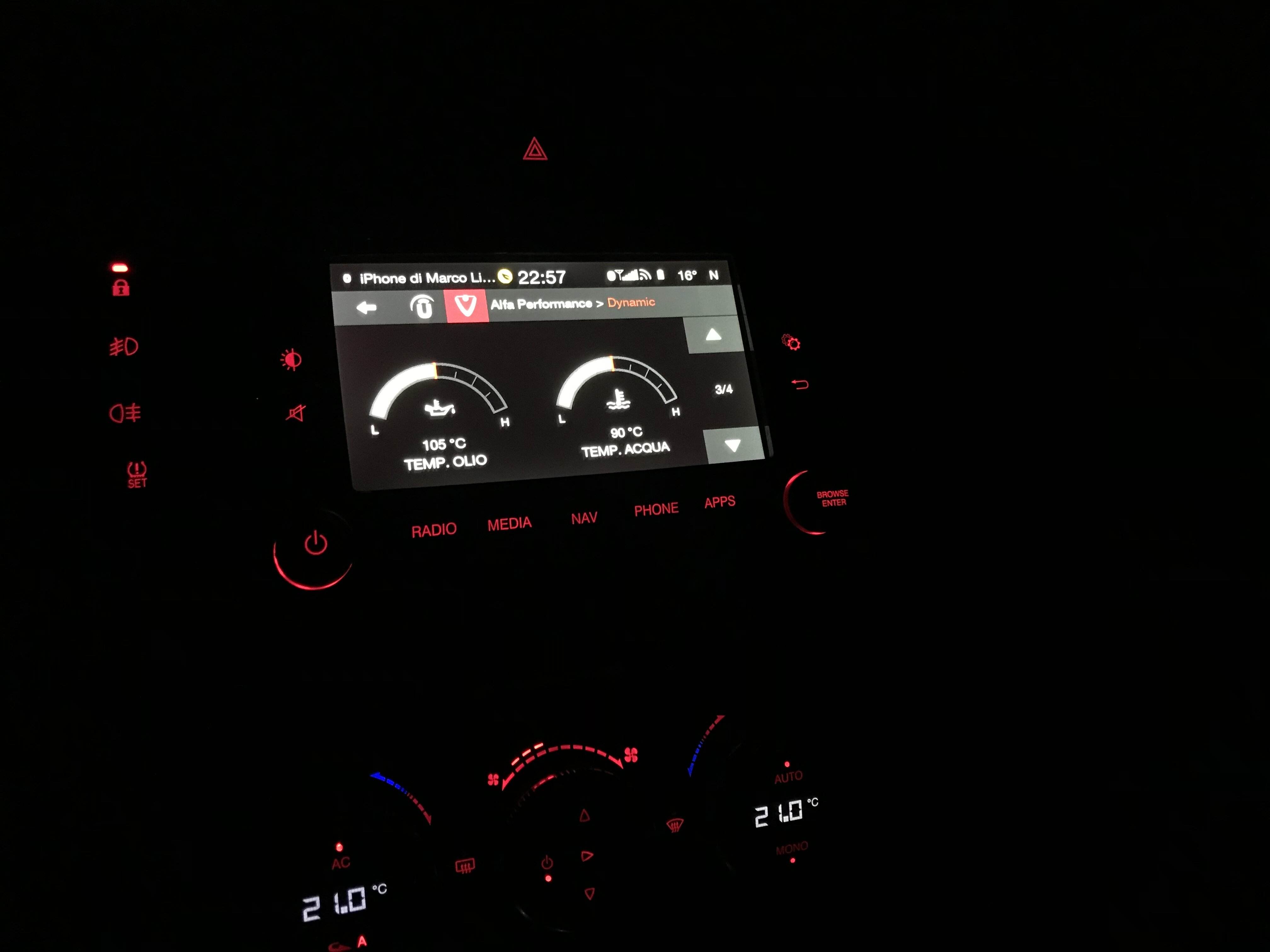

buona sera a tutti,
Ho raggiunto i primi 1000 km con la mia Giulietta e giocando con l’alfa performance mi sono accorto che la temperatura dell’olio è quasi sempre fissa sugli 80 gradi (almeno quando ci ho guardato).
Oggi, trovandomi in macchina da solo, ho voluto giocare nuovamente con il sistema e mi sono accorto che dopo qualche sorpasso la temperatura è arrivata a 105 gradi.
Non ho idea se funzioni come con la temperatura dell’acqua e debba restare stabile.
Qual’è la temperatura di esercizio corretta?
Grazie mille e scusate per la domanda stupida.

L'olio motore non resta stabile.. può arrivare anche fino a 150°C
#4
Immaginavo. Quindi se dovesse superare quella temperatura c’è da preoccuparsi. La temperatura di esercizio base direi sia 80 gradi, corretto?
Grazie mille per la pazienza
#5
da 80 a 110°C in periodi miti ed estivi è la sua temperatura ottimale.
80°C sono ideali passati i 120°C senza essere su pista comincerai a preoccuparmi
e magari cambiare qualità d'olio
#6
Non credere nemmeno che la temperatura dell'acqua rimanga sempre costante, il fatto è che la termostatica apre di più e quindi regola la temperatura all'uscita della testata...
