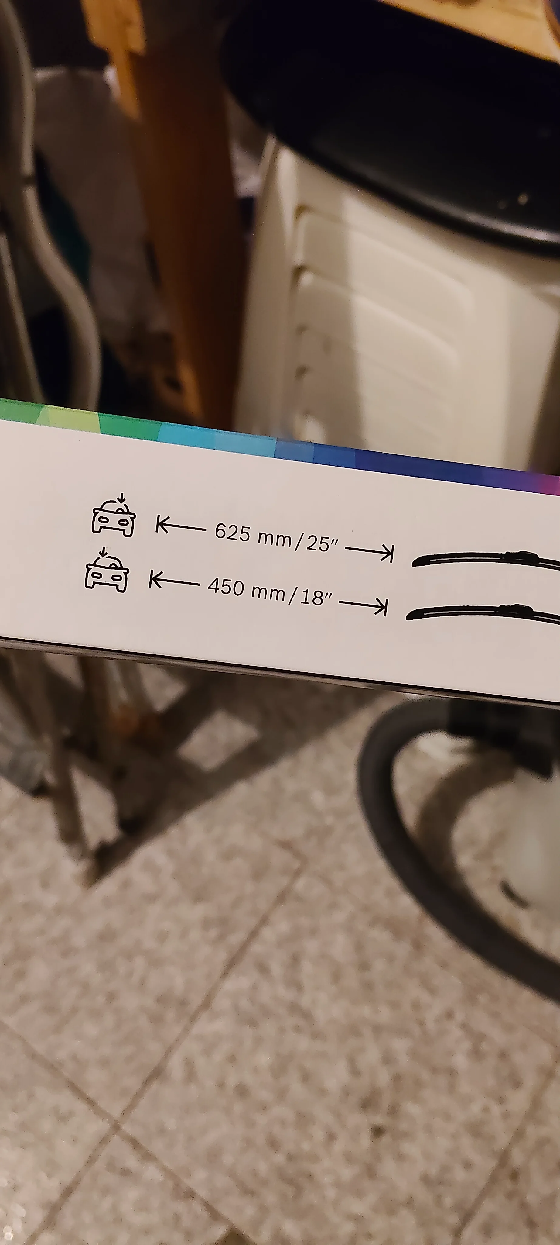

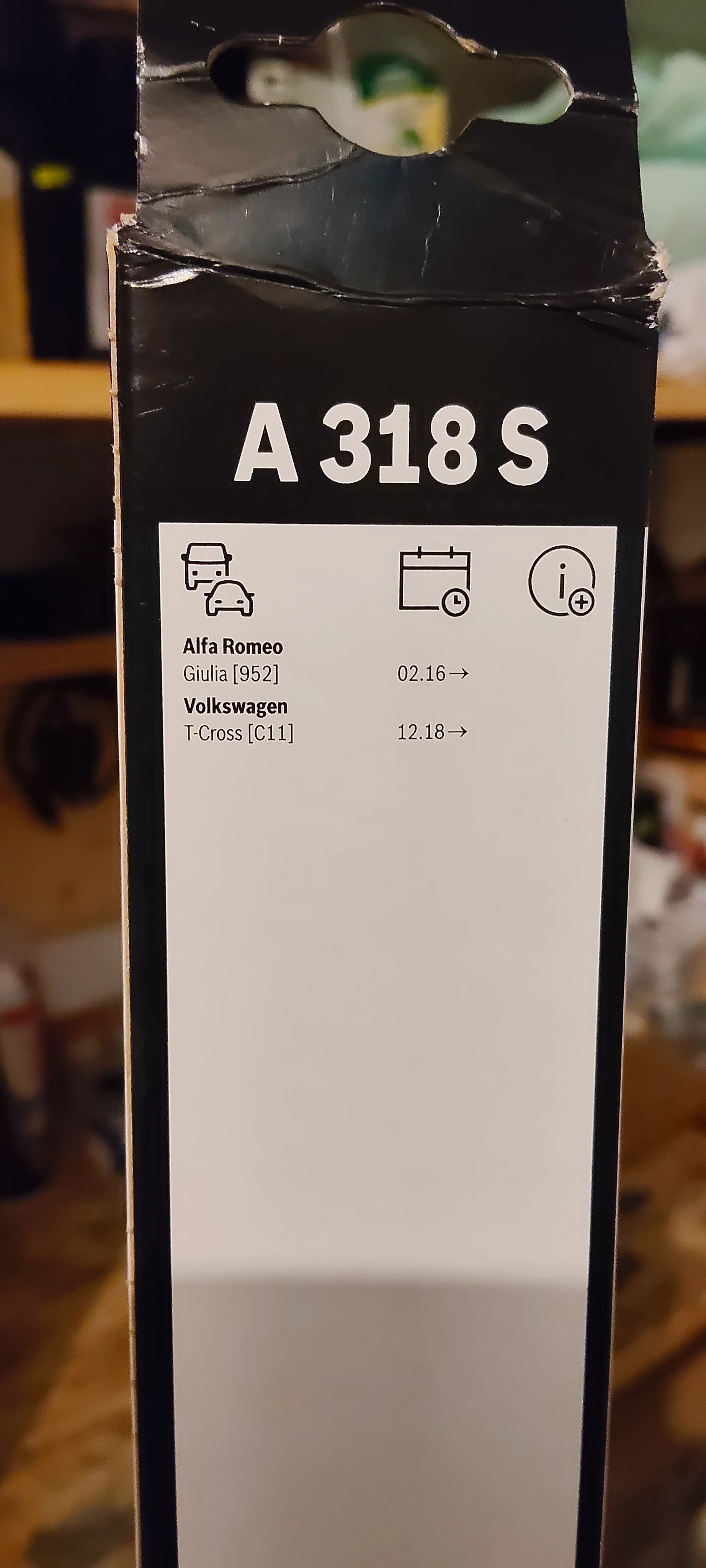

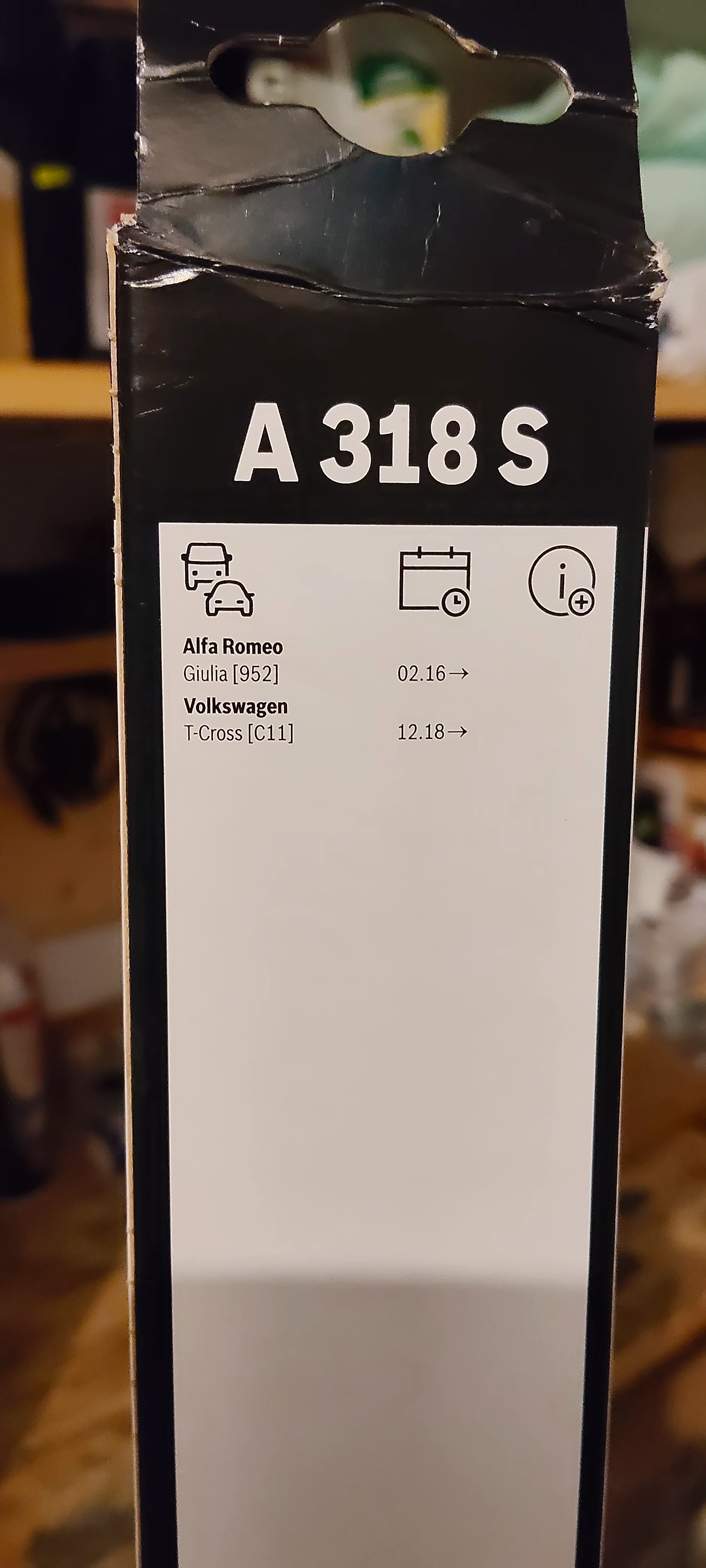

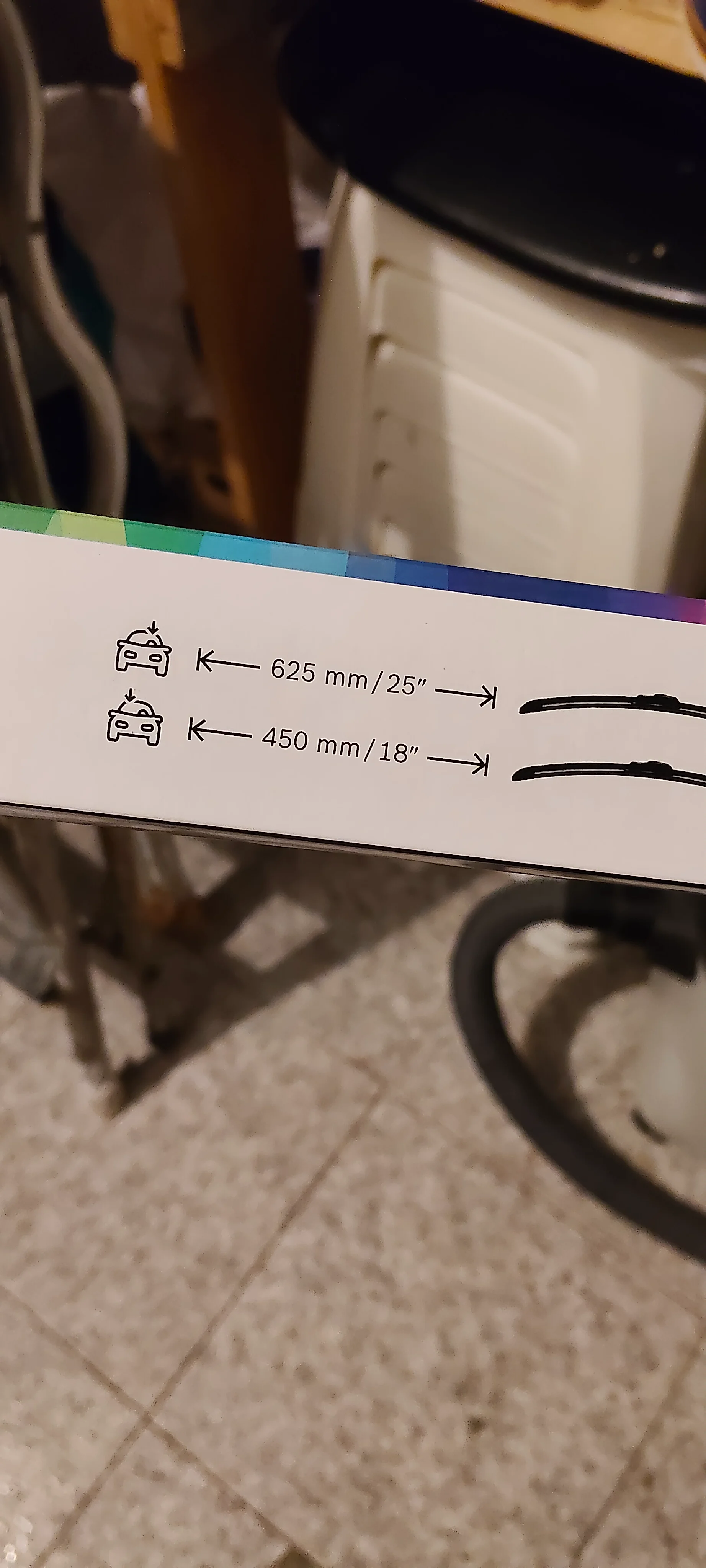

il gancio di ferro a cui si agganciano i tergicristalli. avevo visto un video dove forse poteva essere quello il problema, l’ho inclinato di pochissimo per raddrizzarlo ma non è cambiato nulla.. il vetro ho già provato a decontaminarlo e pulirlo bene più volte ma non pare quello il problema.. sto pensando di acquistare i tergicristalli originali e vedere se magari sono quelli il problema..
quali sono le misure corrette dei tergicristalli originali alfa romeo?
625/450 0 650/475?
bosh A318S o A102S?
#7
Sicuramente ti hanno dato spazzole economiche, Con Bosch AeroTwin non sbagli , le ho appena montate, poi se dovesse ancora fare rumore va controllato l' angolo della spazzola rispetto al vetro che deve essere di 90°
quale modello? bosh A318S o A102S?
#8
625/450 0 650/475?
bosh A318S o A102S?
Il braccio del tergicristallo non va mai toccato. Con quel prodotto hai decontaminato?
