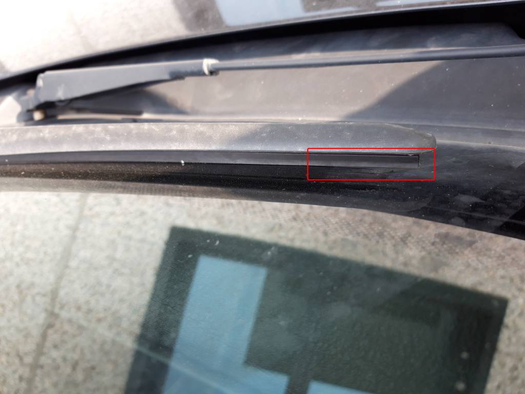

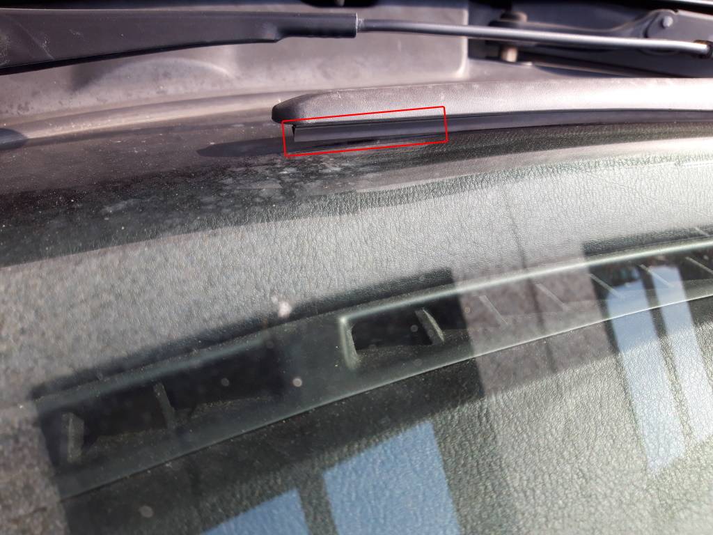

è da anni che mi imbatto in questo problema: la parte in gomma dei tergicristalli non appoggia regolarmete sul parabrezza, quindi durante l'utilizzo ho sempre una o più zone che non vengono assolutamente spazzolate, o comunque spazzolate malissimo.
Nel corso del tempo ho montato spazzole di tutte le marche (Champion, Rhutten, Bosch, MagnetiMarelli, ecc...) tutte di tipo curvo ma non ho mai avuto un'aderenza coretta tra la spazzola ed il vetro e capita sempre in punti diversi del tergicristallo, sia con quella lato guida che passeggero.
Al momento ho delle spazzole della Marelli, hanno 4 mesi, anche loro stesso problema anche se solo su lato guida; non tocca il vetro per diversi centimetri sia nella parte iniziale che finale della spazzola, come ho cercato di far vedere dalle foto.
Ho controllato il braccio, è ben fissato e saldo, davvero non so a cosa può essere dovuto 😭 possibile che si sia rovinata la molla del braccetto, mi sembra assurdo.
Magari qualcuno ha avuto lo spesso problema ed è riuscito a risolvere!

Ciao Vurt,
scusa la risposta dopo oltre un anno... sono risucito a risolvere il problema alla fine, non era il tipo di spazzola, (uso quelle curve) ma la lunghezza. Quelle che avevo erano leggermente più corte e sui lati non appoggiavano bene, ora ho preso quelli leggermente più lunghi e vanno benissimo!!
