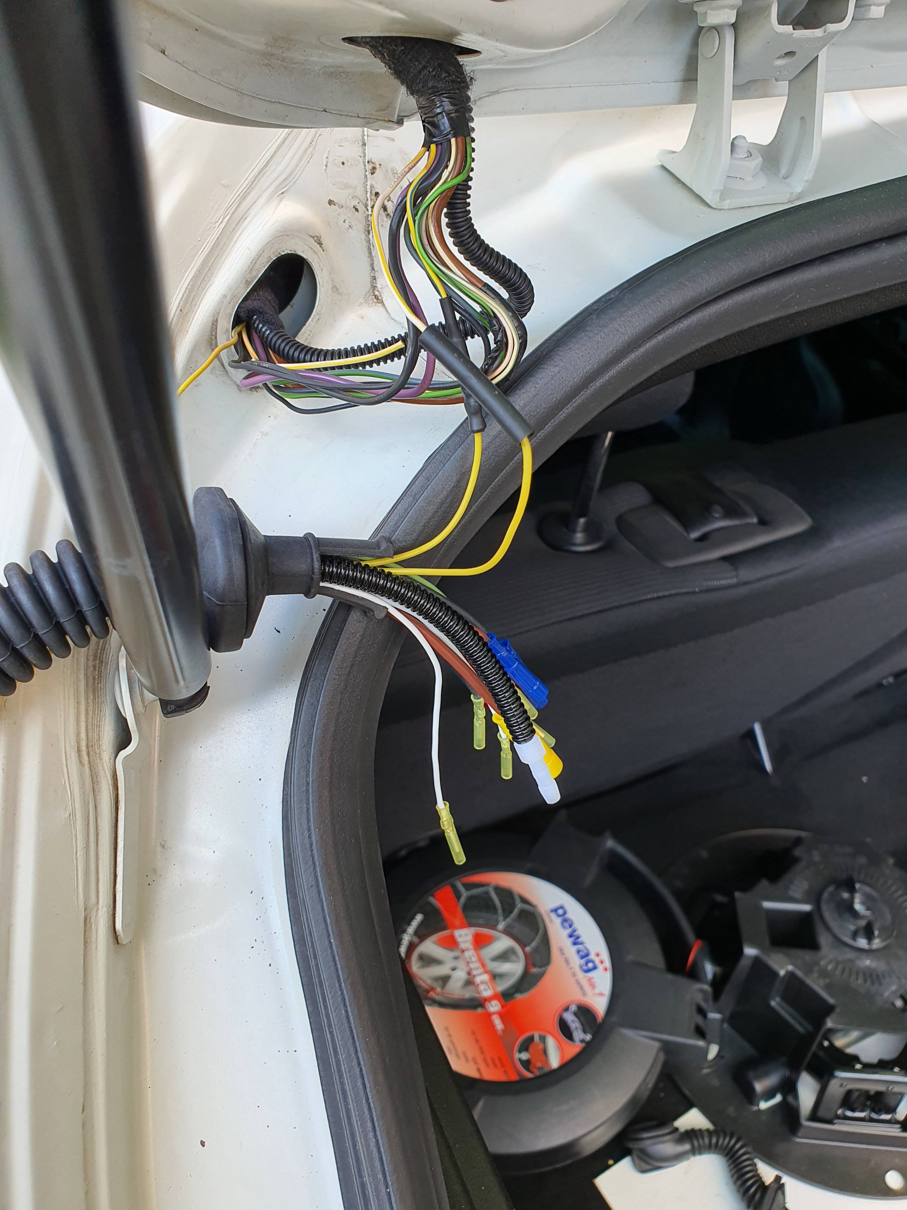

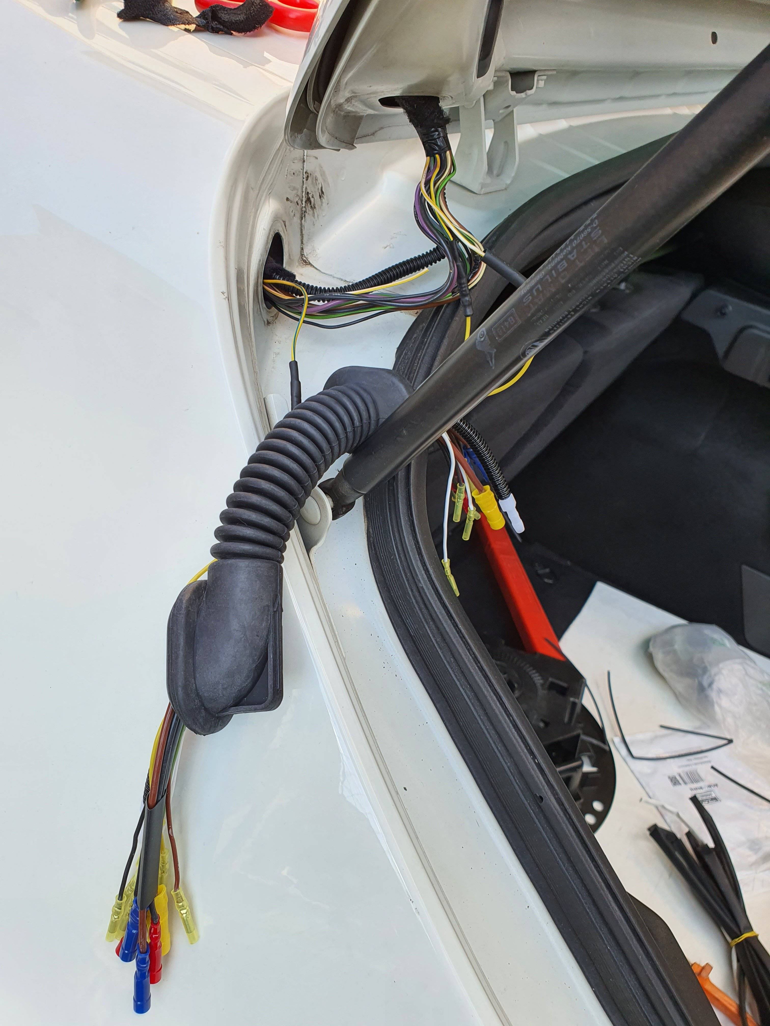

Ciao ragazzi, ho il tergi posteriore che si ferma dove vuole una volta azionato, premetto che ho già sistemato i cavi portellone sx e dx con le prolunghe della Sencom, quindi cablaggi nuovi come da foto.
Che potrebbe essere?
Se cavi sono efficienti e non hai invertito nulla probabilmente è il microinterruttore interno di fine corsa.
Dove si trova questo microinterruttore?
Nello specifico non te lo so dire comunque all'interno del motorino.
Probabilmente aprire il motorino significa buttarlo via pertanto controlla bene i cavi che hai sostituito, dal difetto sembrerebbe mancare un positivo continuo (sotto chiave).
Il mio suggerimento è generico, non specifico per la tua auto che non conosco nei dettagli.
