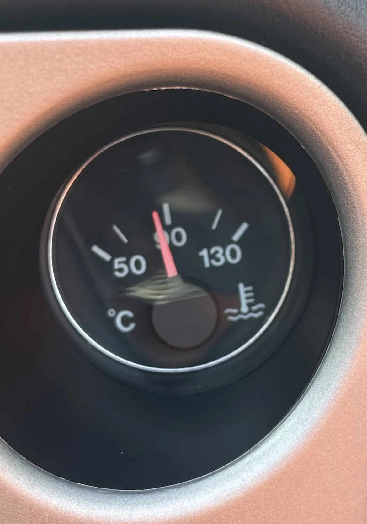

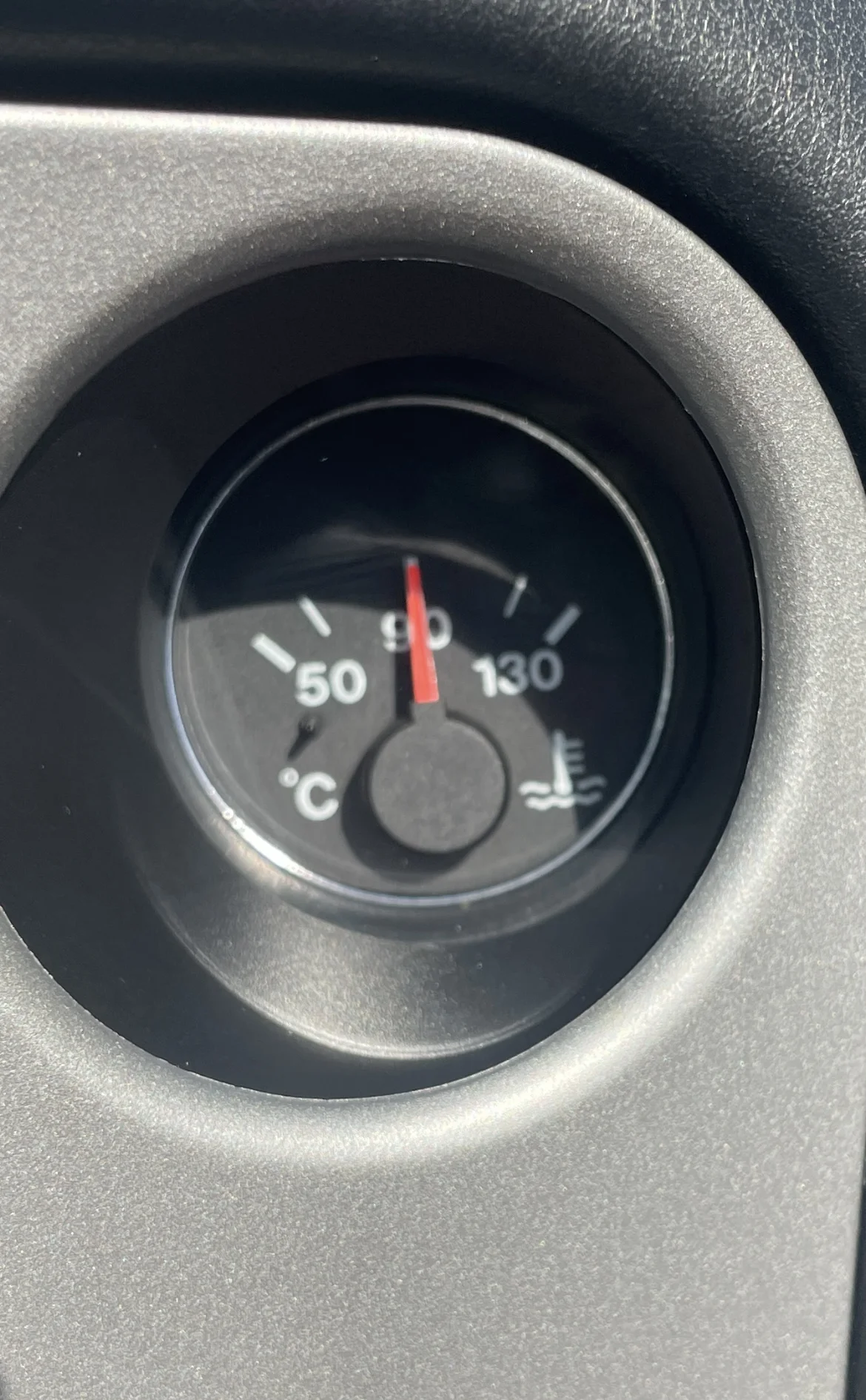

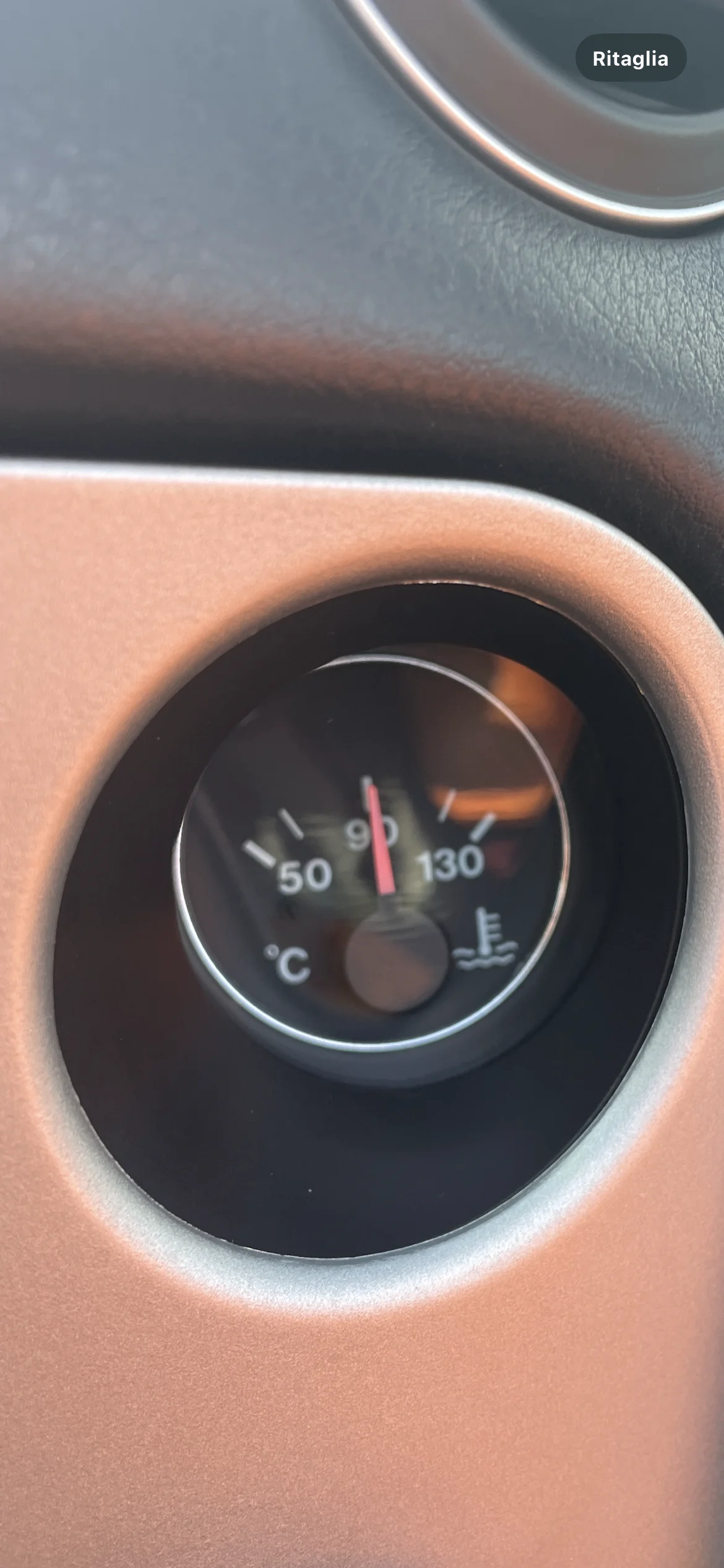

Dunque, oggi ho fatto la prova anche io (temperatura esterna 30-32 gradi, umidità aria 50%, lievemente ventilato 10 km/h).
Dall’accension motore l’acqua ci mette circa 8-9 minuti per arrivare a 90 gradi, per cui del tutto simile al’esperienza di Lucaste..
E la temperatura in effetti rimane attorno ai 90 gradi per tutto il viaggio di 37 km in circa 45-50 minuti. Però confermo che ci sono delle piccole e brevi oscillazioni tra 85 e 92 (stimate a occhio) in basso quando viaggio in 5-6 marcia a 100-120 km/h a strada libera, in alto se mi fermo al semaforo (lì a volte parte la ventola di raffreddamento per diversi secondi o fino a che non inizio di nuovo la marcia ed inizia ad arrivare di nuovo aria al radiatore).
Direi che sia l’impianto che il termostato lavorano bene…
Per cui ritiro quello che ho scritto precedentemente, probabilmente mi ero confuso perché i precedenti test li avevo fatti nel periodo freddo a febbraio-marzo-aprile e li probabilmente il motore ci metteva diversi minuti in più per salire di temperatura e l’acqua rimaneva sui 75-89 gradi per più tempo prima di raggiungere la temperatura di esercizio finale 🤷🏻‍♂️

Peraltro anche Lucaste pochi post addietro scrive che nella sua ‘la temperatura di esercizio nel test si è stabilizzata tra 85-90’ (ma ha postato solo 1 foto a differenza di me che ho voluto apposta mostrare le piccole variazioni che anche lui notava). Direi che la sua si comporta esattamente come la mia. E come le altre Busso che ho visto e provato in passato. Mi sembra perfettamente normale che ci siano lievi e temporanee oscillazioni vicino e attorno ai 90 gradi man mano che il sistema dissipante si adatta alla quantità variabile di calore che deve smaltire (apre e chiude le valvole di circolo del refrigerante, attiva e spegne la ventola, tipo di guida, temperatura e umidità esterne, ecc). Non è mica istantaneo come schioccare le dita! 😉
