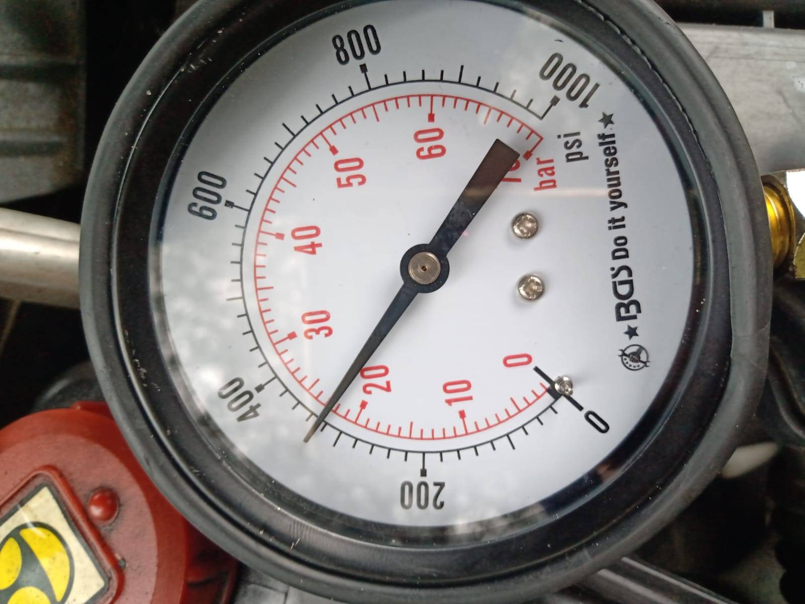

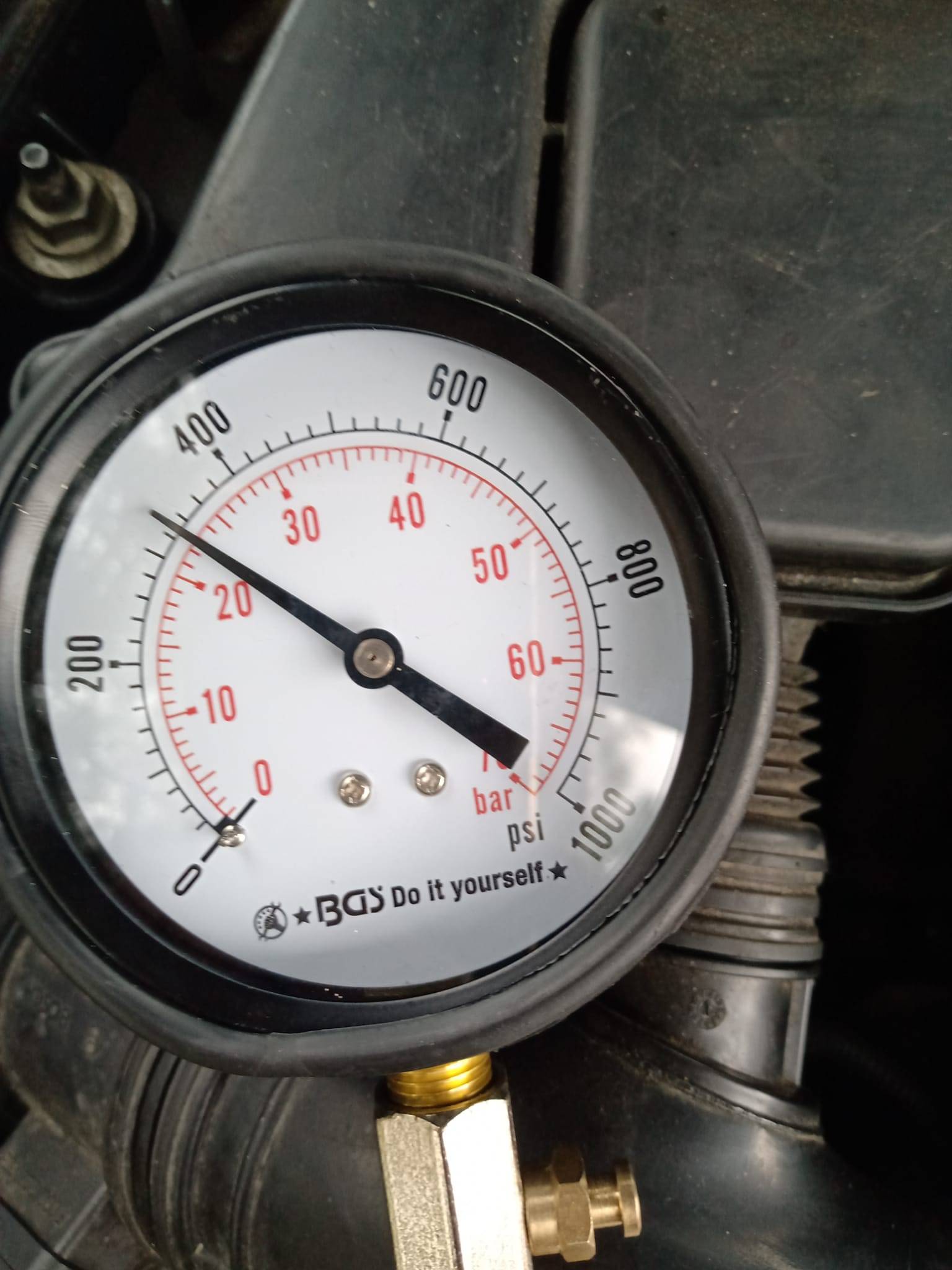

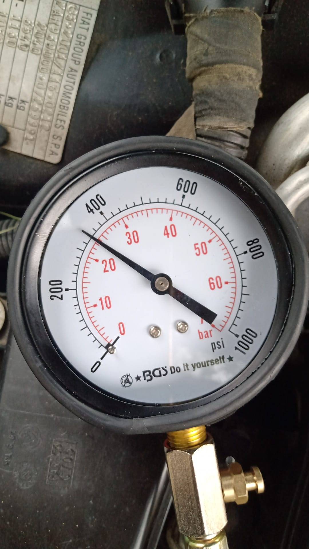

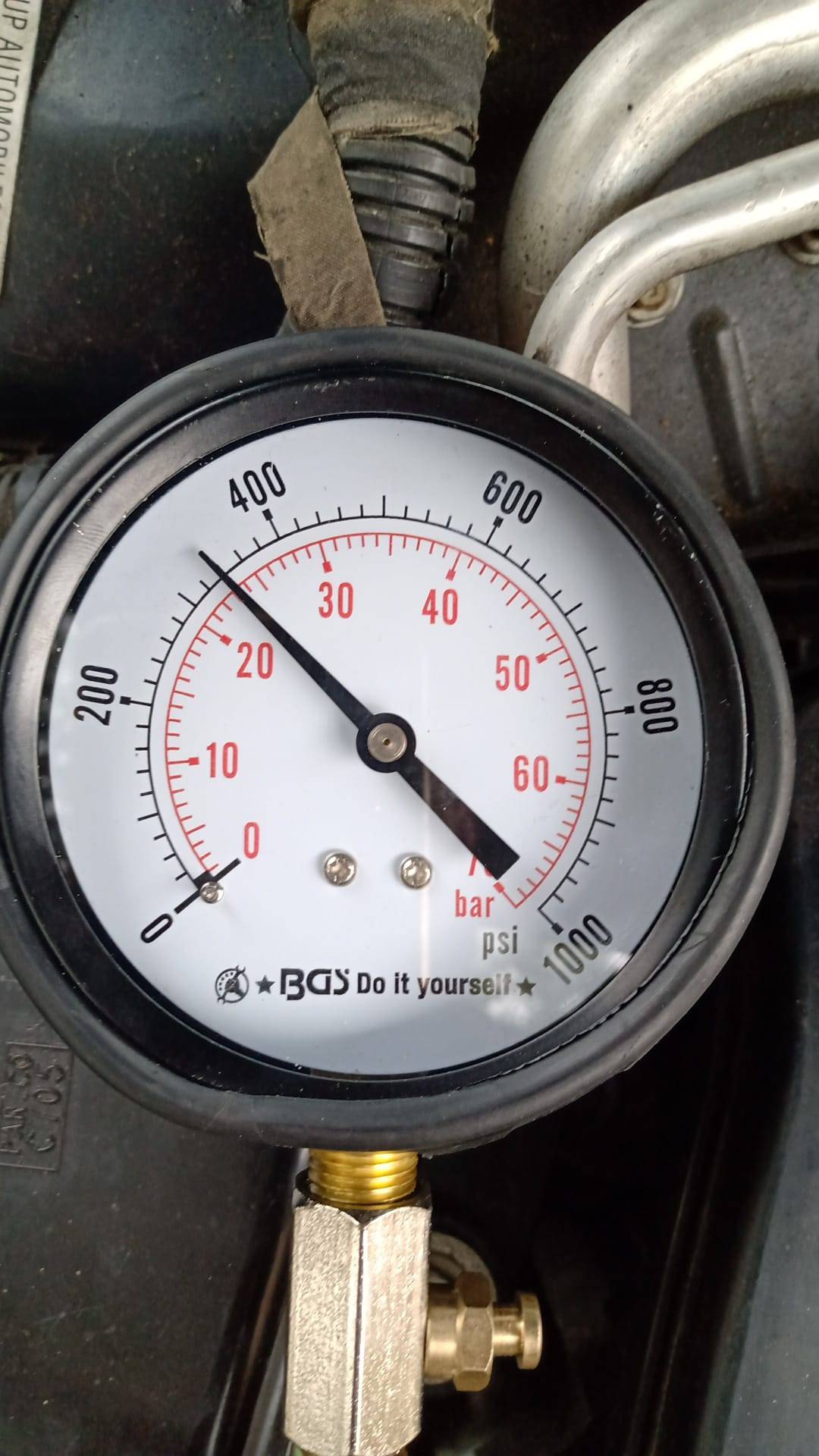

Non mi resta che ragionare e la prima cosa da fare ho preso un kit per il test di compressione, un culo così stretto non lo mai avuto, ho pensato di aver addirittura sbliellato da qualche iniettore che a spruzzato invece di nebulizzare, non tanto per il danno ma per la mole di lavoro che ci vuole per sistemarla poi.
oggi con molto zen ho fatto il test di compressione, i miei cilindri sono sani!
Ora devo cacciare 290€ e prendere 4 iniettori revisionati.
