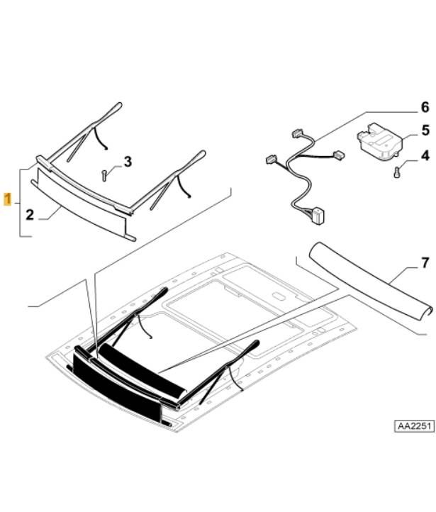

Salve a tutti, premetto dicendo che la mia giulietta è uscita di serie senza tetto apribile, a seguito di un incidente con il carrozziere abbiamo deciso di montare il tetto apribile con montanti rinforzati e tutto il resto, mentre con l'elettrauto siamo bloccati per quanto riguarda i cablaggi, avete consigli da darmi? dove potrei reperire i cablaggi oppure se è possibile realizzarli, grazie!
Benvenuto. Con il numero di targa di una Giulietta con tetto apribile, puoi ordinare i cablaggi che riservono.

Grazie il problema è trovare i codici dei cavi anche con la targa, no ma io non ho tagliato il tetto ma i piantoni (che comunque avrei dovuto sostituire)

Con la targa o telaio i codici li vedono in concessionaria
Guarda io sono andato in alfa e mi hanno dato solo un disegno dove si vedono dei cavi senza indicare nulla, allego la foto, menomale che dave mi ha mandato gli schemi e ora è un po' più caro, per quanto riguarda le sospensioni procederò a cambiarle in quanto mi sono cappotatto, tempo al tempo 💪
