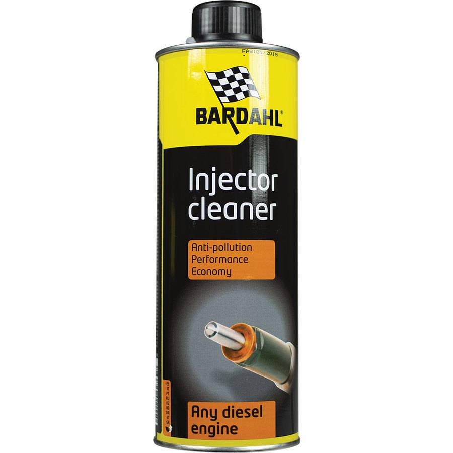

La distribuzione c'è?? È stata fatta di recente e fatta bene??
Il selenia è una porcheria. Passa al bardahl e prima ci vuole un ulteriore cambio olio di lavaggio con additivazione DAVID PUENTE DI CULI PULENTE il giornalista di Open.
Gasolio che costa di più con aggiunta di TRE boccetti di pulitore per iniettori

Visualizza allegato 260201
Ciao, si la distribuzione è stata fatta a Novembre 2022. Per quando riguarda l'aggiornamento dovrei passare in alfa a vedere se ce ne qualcuno relativo al mio modello? Se non sbaglio in qualche post avevo letto che per la versione 2014 erano presenti alcuni aggiornamenti.

Passa in concessionaria a vedere senza dubbio.
Nel frattempo puoi già iniziare con il gasolio buono più additivo per iniezione.

Va bene, grazie. Proverò a mettere l additivo e appena possibile passo in officina. Vi terrò aggiornati
#7
L'additivo va messo a serbatoio quasi completamente vuoto e poi gli va fatto sopra il rifornimento. Due o tre boccette e 50 di gasolio +

Tre boccette addirittura... credevo ne bastassse una
Di solito Io faccio così,ogni 5000km c'è ne metto una

Ciaoooo quindi qualora ci fosse un problema o si intende adoperare questo additivo se ne può mettere più di un flacone in una volta sola?per adesso ne metto una ogni 5mila km
#10
Dipende dal livello di imbrattatamento dell'iniezione. Usare l'additivo ogni 5000km e da intendersi come mantenimento quindi su motori nuovi o poco sfruttati.
Più l'additivo lavora in percentuale concentrata e più sarà efficace l'effetto pulente. L'additivo andrebbe caricato direttamente nella calotta del filtro gasolio in occasione della sostituzione. Il quantitativo della boccetta è abbastanza da poterlo riempire. Chiaramente anche nel Serbatoio ci dovrà essere gasolio premiun pulito rifornito da colonnine pulite sennò è inutile. Io ne mettevo uno nel serbatoio vuoto buttandoci poi sopra 30 litri di nafta e uno direttamente nella calotta del filtro Chiaramente sostituendolo.
