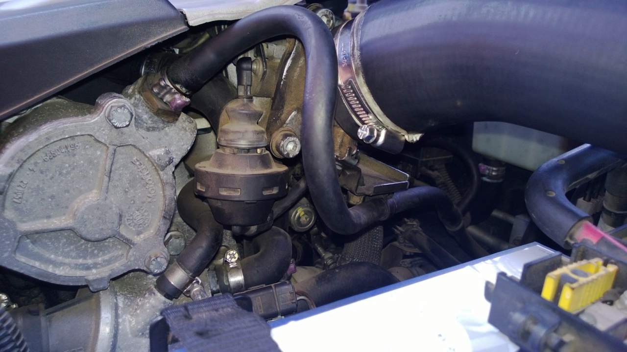

Salve a tutti. Ho una Alfa Romeo Giulietta diesel 1.6 con 145000 km la macchina è sempre stata perfetta appare la valvola egr che ho fatto sistemare.Di recente ho riscontrato un problema allo spegnimento dell'auto, avverto un rumore di qualcosa che continua a girare un rumore che diventa più brusco quando faccio traggiti in auto più lunghi.se spengo l'auto con la prima inserita si avverte meno. Allora il meccanico o meglio i meccanici ai quali mi sono rivolto mi hanno parlato del volano bimassa che sta per tirare le quoie, ma mi hanno detto di stare tranquillo perché ancora posso marciare tranquillamente,in effetti non avverto nessun tipo di problema alla frizione, alla guida in generale. Però leggendo in un forum sono imbattuto in una discussione dove si parlava di una valvola pierburg che a quanto pare se difettosa non darebbe il consenso al corpo farfallato di chiudersi perciò questo crea un rumore in fase di spegnimento.. Sapete dirmi dove si trova questa valvola pierburg o se ha un altro nome così da identificare il pezzo e magari provare ad effettuare la sostituzione prima di imbattermi in cifre importanti? Andrebbe bene anche una foto grazie mille. Se qualcuno saprebbe dirmi qualcosa di più al riguardo ringrazio tantissimo

Grazie mille ora proverò a verificare..non riesco a capire bene la posizione sembrerebbe subito dopo il corpo farfallato.. O sbaglio?
