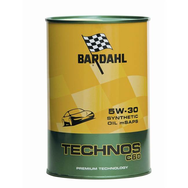

per darti una risposta definitiva mi piacerebbe sapere
come mai il bardahl che hai utilizzato fin'ora non ti convince più..
il prezzo? eh si purtroppo costa parecchio.. 19 euro a barattolo..
lo hai sempre acquistato su e-bay o tramite rivenditore??

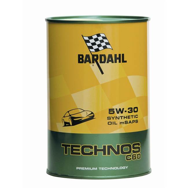

la latta che compravi era questa:

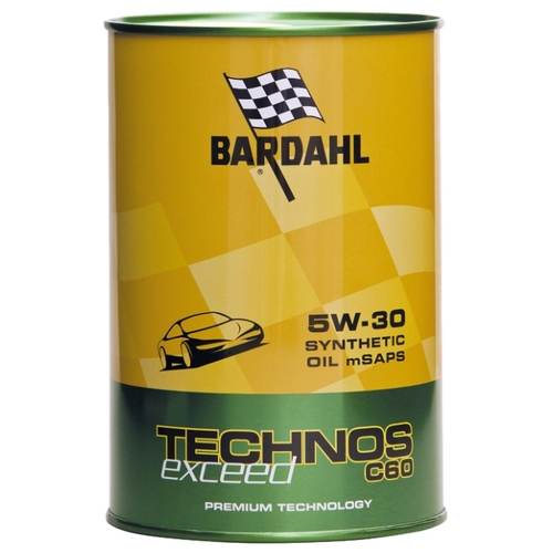

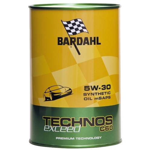

o questa:
perché se era la prima c'è una bella differenza..
Visualizza allegato 185181
o questa:
Visualizza allegato 185180

Da quando non è più in garanzia, ho sempre messo il Bardhall 5w30 exceed, solo che da un po, non essendo la gradazione sua visto che a libretto porta lo 0w30, inizia a tirare fuori una leggera fumeta blu, ma mai fatto quand'era in garanzia e ne all'inizio quando lo mettevo. Poi in un tagliando, scopro che in quei 15000km mancava poco più di mezzo lvl di olio il che era strano visto che non mi ha mai consumato così tanto, anzi...si può dire che se scendeva 2mm era tanto. Mi hanno consigliato di tornare all'olio originale suo per capire se è la gradazione che mi crea questo problemuccio, visto che la mia 2.0 è leggermente diversa dalla prima giulietta 2.0. Però visto che non penso che all'alfa abbiano pensato che esternamente ci fosse un'aria oltre 30 gradi, volevo passare direttamente allo 0w40 invece dello 0w30. Diciamo per timore e sicurezza, ho visto che dal nulla sono spuntati ad aprile 35 gradi...in movimento...volevo mettere un olio che mi protegga a temperature esterne più alte. Quindi mi sono posto il problema di mettere lo 0w40 digitek ma a quanto pare è solo per benzina. Altre marche non vorrei provarle proprio per vedere se è l'olio che mi fa quel problema. La fumeta è poco e nulla, ma non si sa mai. Momentaneamente ho 87200km e la macchina risale al 12/2015, quindi giovane...Non mi va di pensare che si sia fatto qualcosa all'interno, anche per questo motivo volevo un attimino fare un passo indietro e tornare al selenia. Comunque la latta la prendevo sempre dal mio rivenditore, anche se di qualche euro più caro, la compravo a 15€/L sempre 5w30 Technos Exceed c60.
