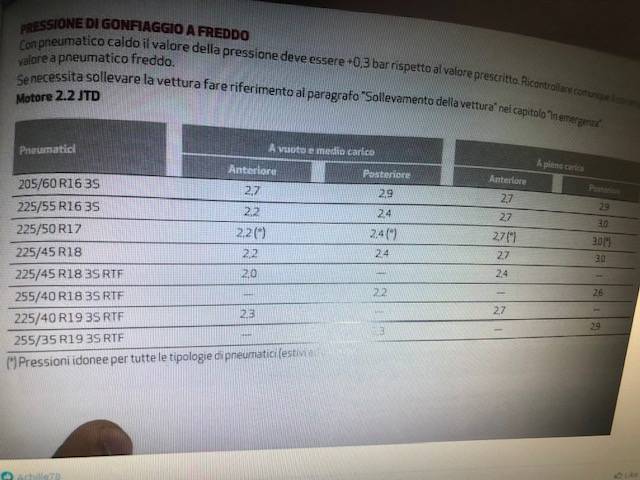

scusatemi ma sapreste dirmi come mai questa discrepanza? piuttosto sulla larghezza del pneumatico in quanto i pneumatici larghi 235 con cerchi da 18 non sono riportati sul lum sulle indicazioni per la pressione di gonfiaggio , però ho visto molti utenti sul forum che hanno montato questa misura di pneumatici ugualmente sulle loro Stelvio, ho controllato a libretto e invece tale misura è riportata, avete qualche opinione in merito?
