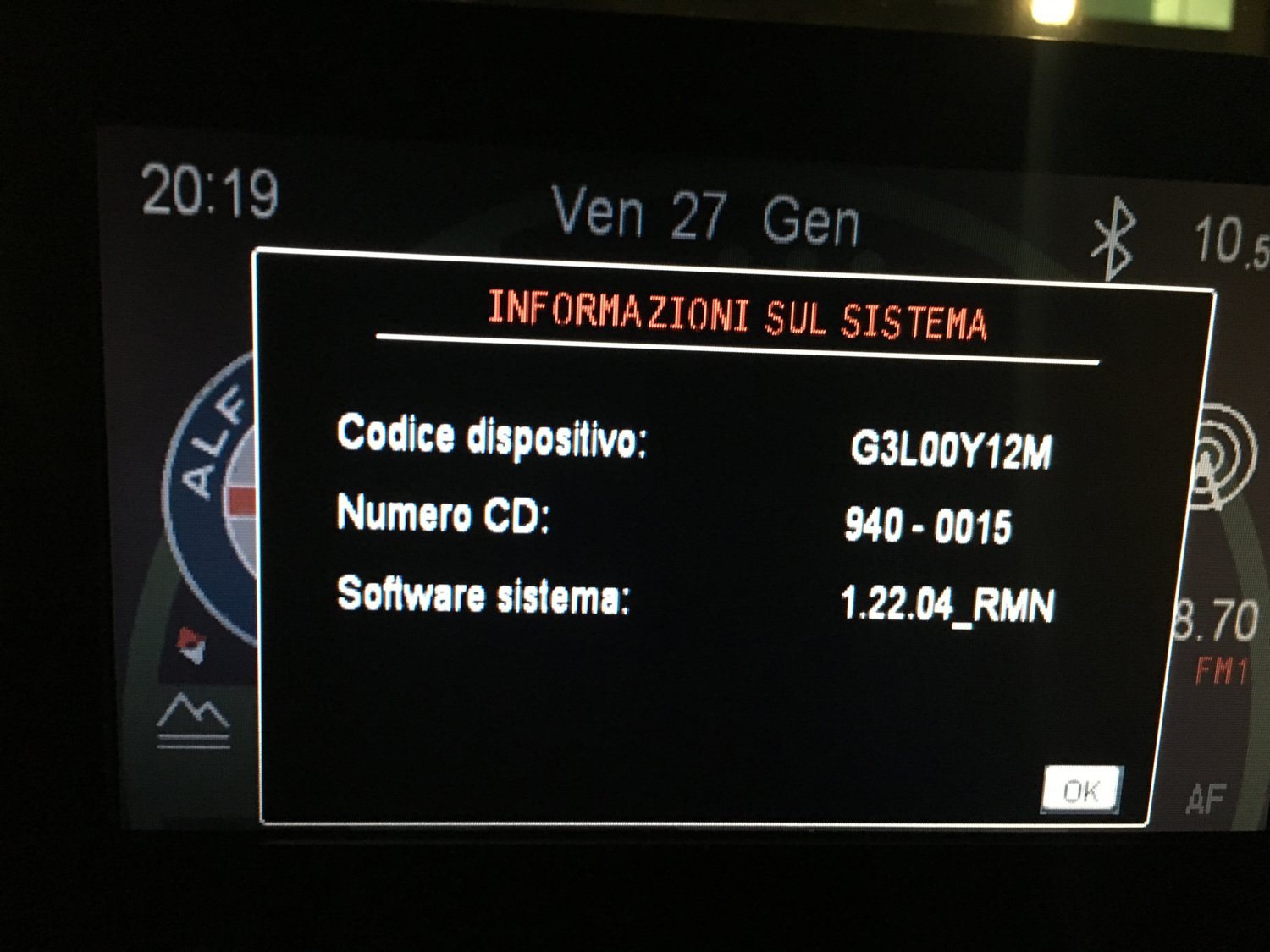

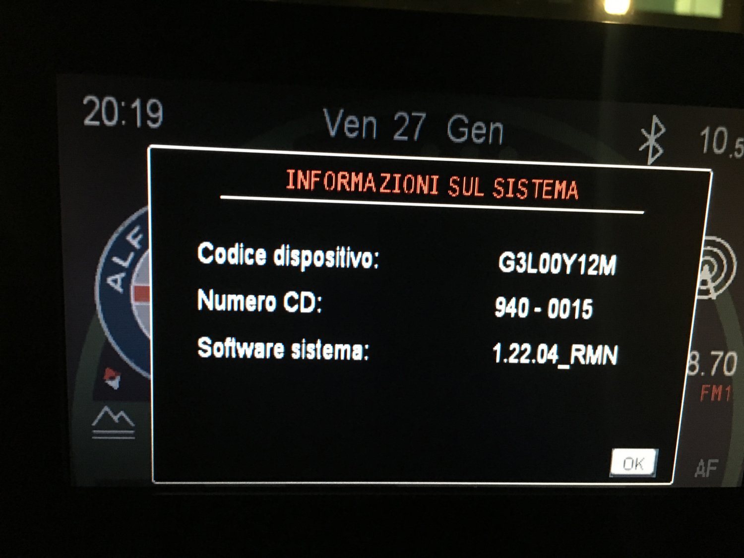

Ma questi file dove sono? 1.22.04 o 1.24? Io ho la 1.22.03
Scusa errore mio la versione è 1.22.04_RMN, quella del CD postato da polinesiano, il DB dei font si trova lì dentro.
Visualizza allegato 135755
