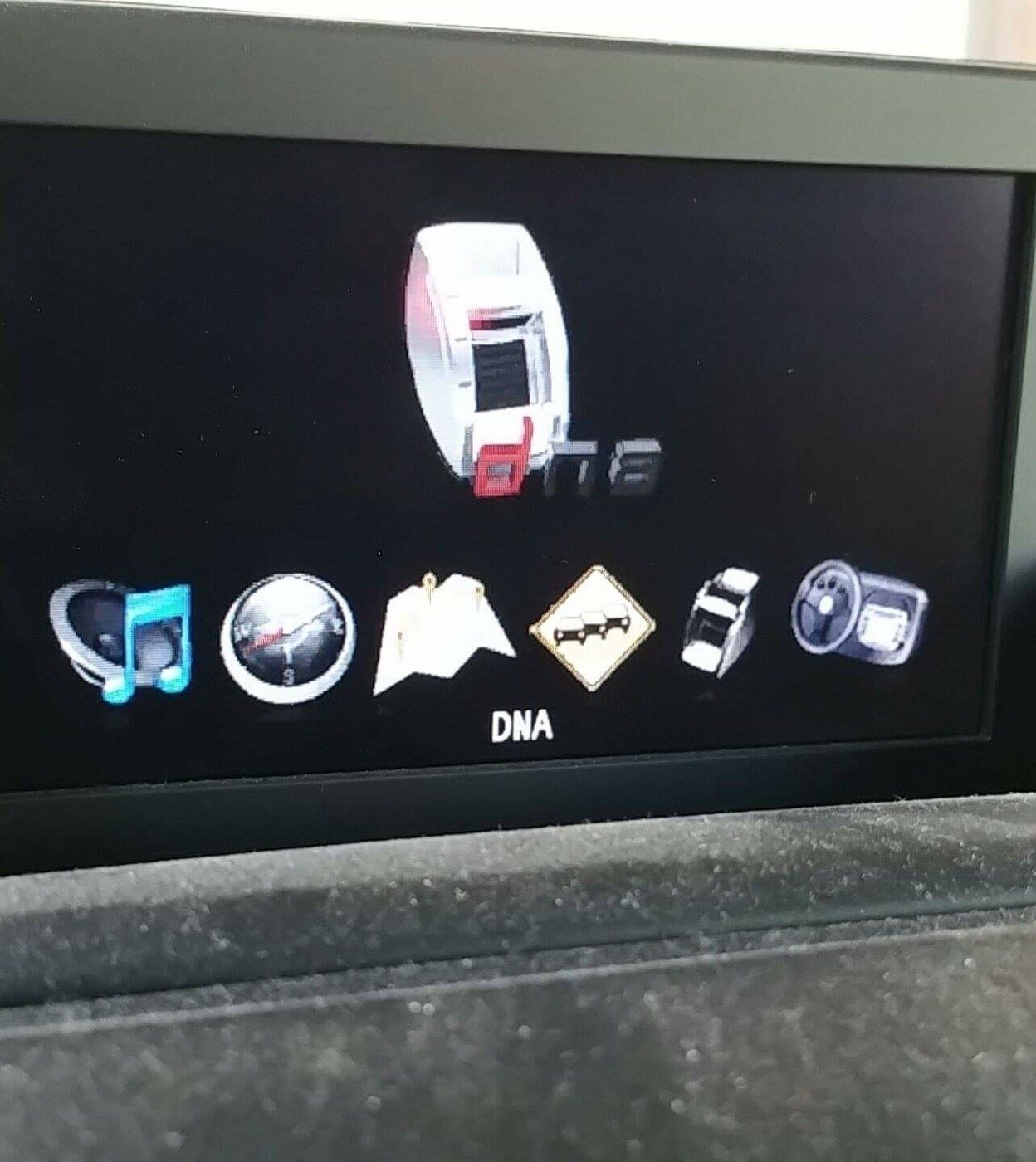

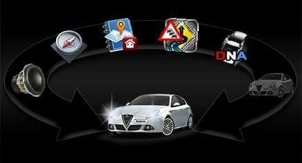

Per il menù ci sono due opzioni:
A scorrimento
Circolare:
Personalmente ritengo la circolare molto più scenografica
