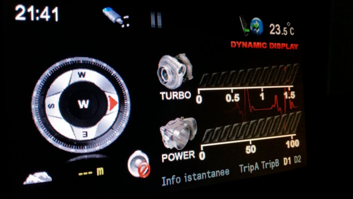

Ciao, sapete se è modificabile il fondo scala della pressione turbina nella schermata con il DNA in Dynamic?
Se si con che programma?

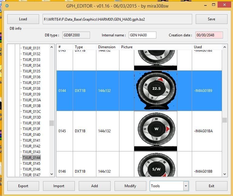

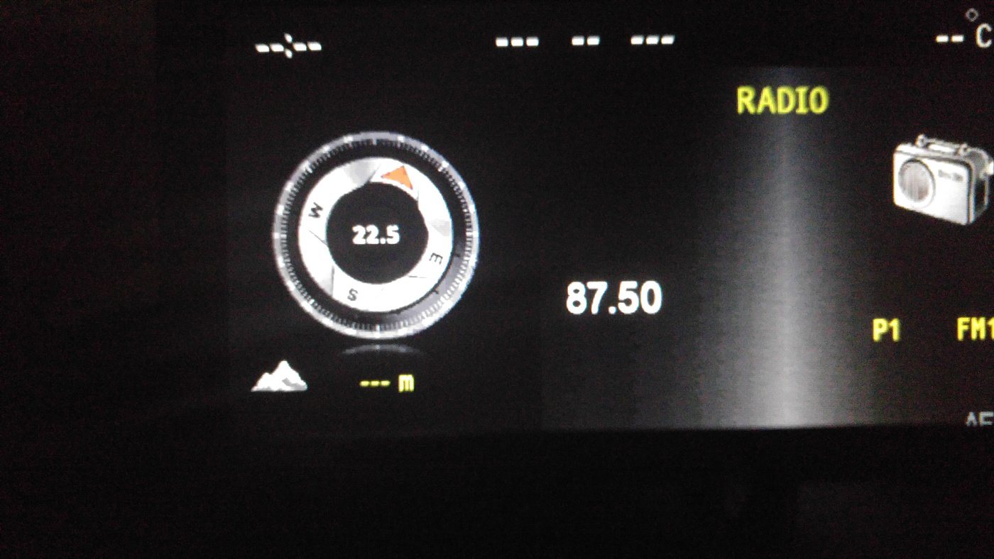

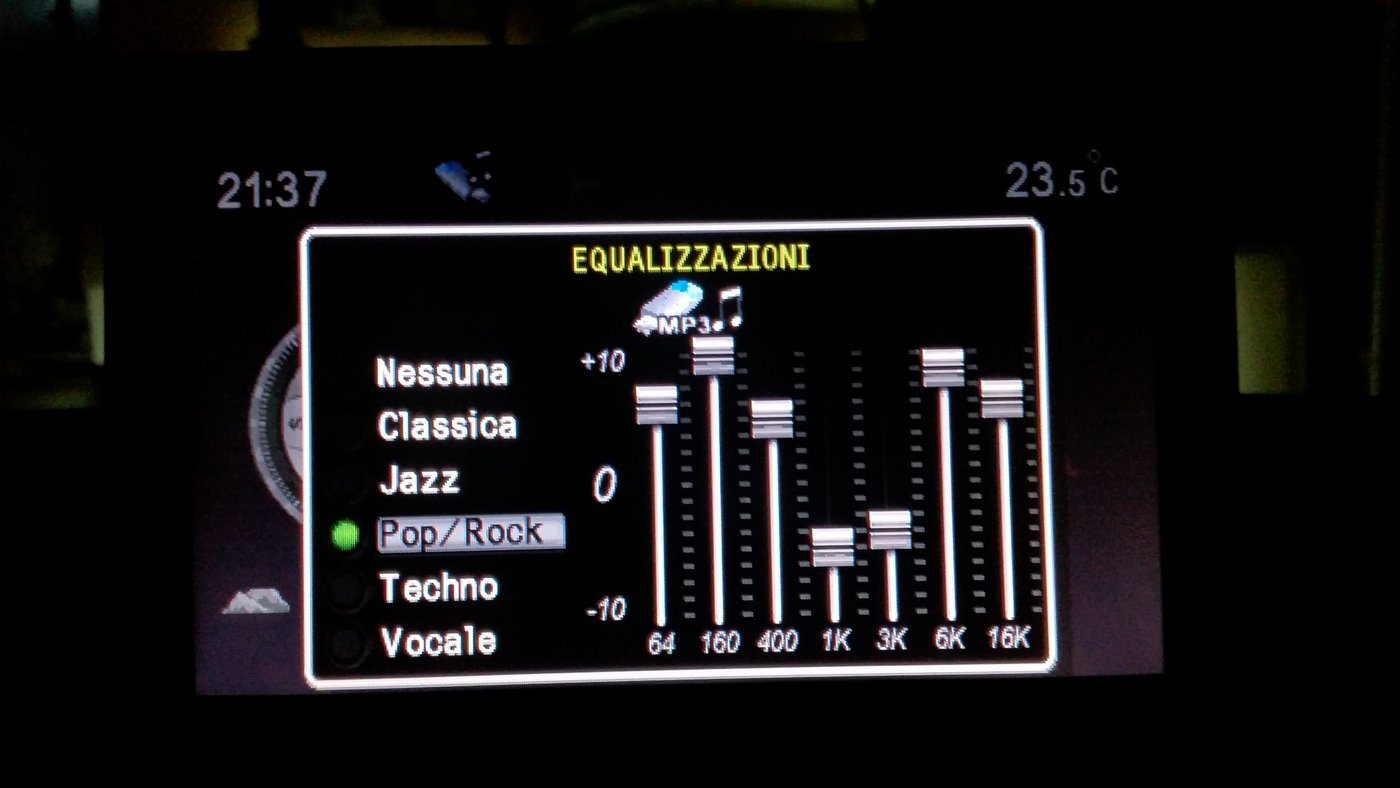

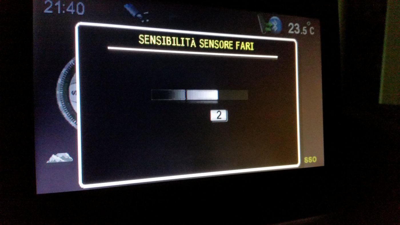

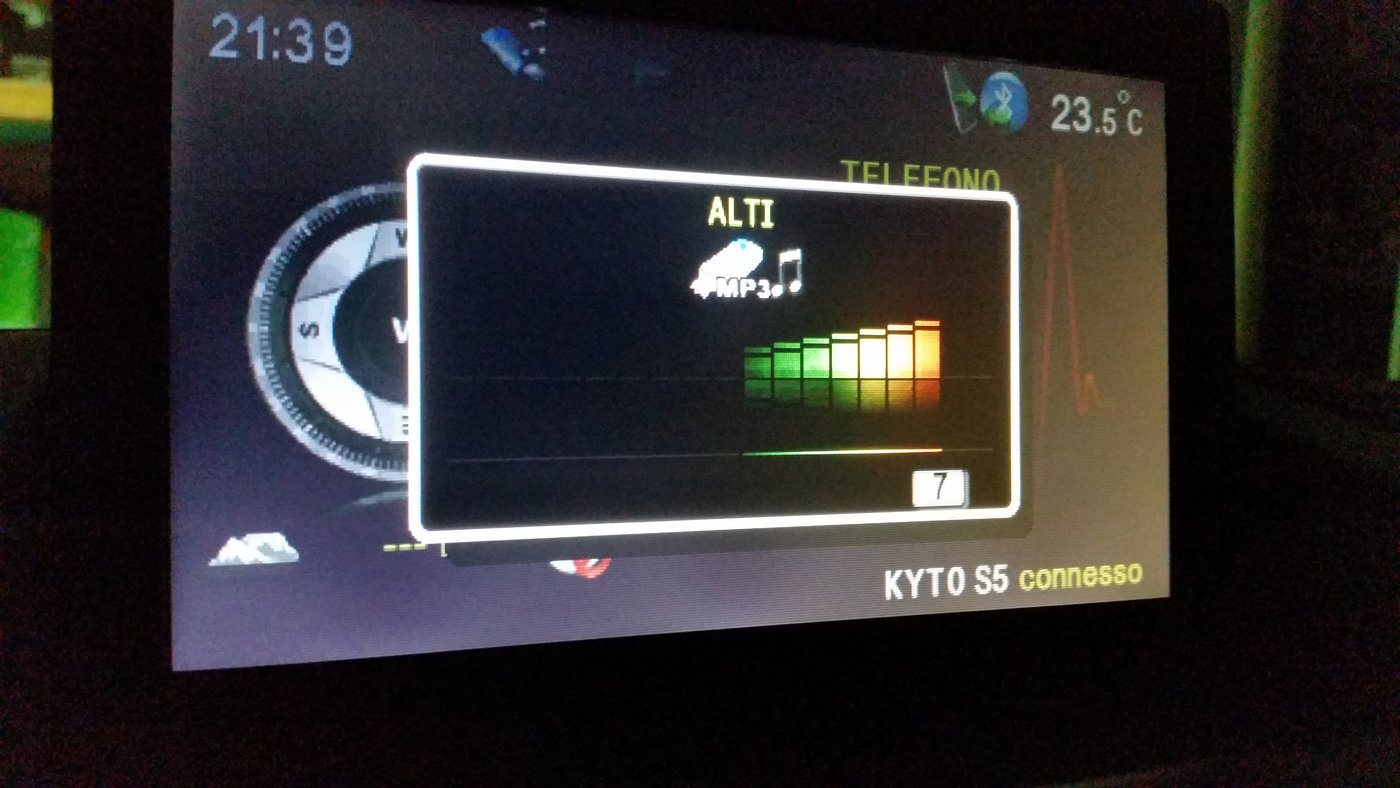

Comunico che sono andato avanti con la programmazione del tema, corretti molti punti d errori e modificate altre schermate, aggiornato anche la versione Dynamic con visualizzazione turbina e acceleratore, appena potrò posterò delle foto, i menu e quant altro sono ancora in lavorazione... utilizzandolo il menu nuovo ho potuto testare e notare altri punti nascosti... che non avevo preso in considerazione... spero a breve di poter pubblicare alcune novità
Ragazzi dovete dare la trasparenza altrimenti le immaginibsi sovrappongono questo un esempio sul simbolo dell altitudine che vale anche icone sulle barre volume
